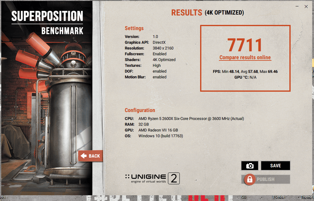

Das ist das beste was ich schaffe mit 979mv auf der GPU Stock und mit 1200 HBM, weniger Volt auf der GPU geht nicht, dann ist Ende:
Einer noch eine Idee wie ich mit der Krücke die 8000 voll bekommen kann? ;)
Edit: PT war bei 0
Edit: PT-20 hat nichts mehr gebracht!

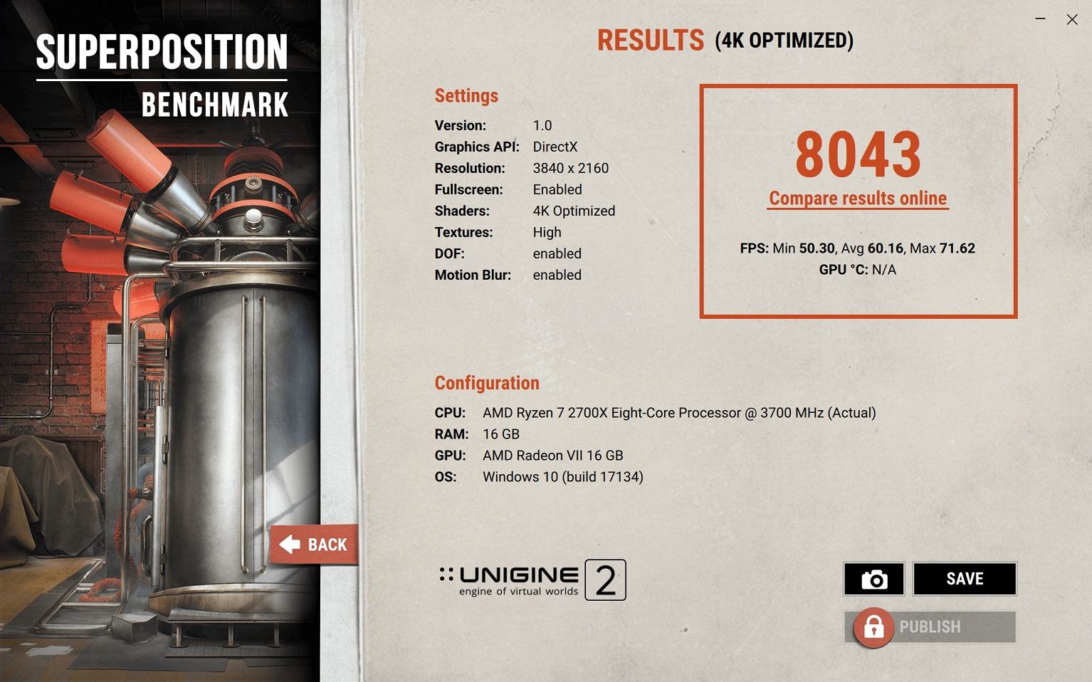

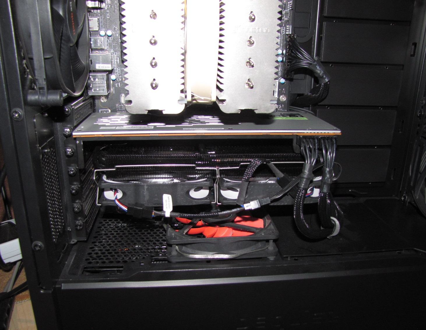

Neue Abtastermeldung... Morpheus 2 nähert sich!
Es ist die Radeon VII mit Morpheus 2... UV 968mV 1803 Mhz / GPU-Temp 50 Grad TJ 70 Grad.
Noch mit Standard Arctic Silver 5 Paste (uralt). :)
Da haste jetzt mehr Spannung als vorher mit 956mV in Post#1703.
Hast Du den M2 angeschliffen ?
Und die Spawas mit Pads zur Backplate ? Wie sind die VRM-Temps ?
