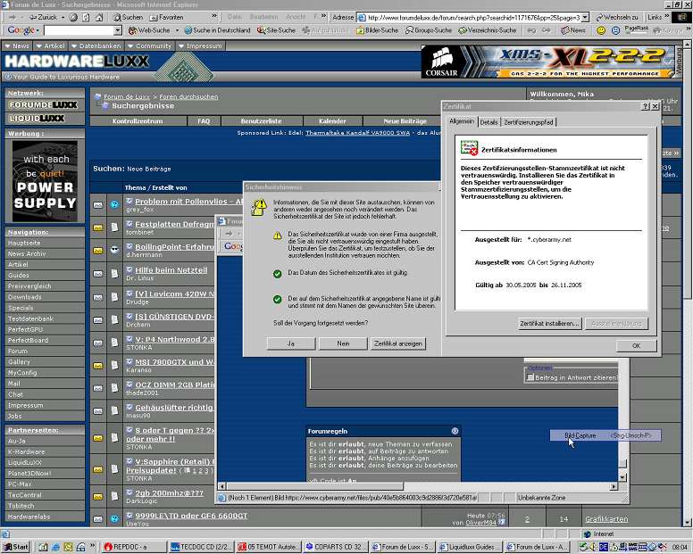

sorry Leute aber immer wenn ich diesen Thread aufrufe bekomme ich die Meldung auf dem Photo, was is´n das?

Keine Ahnung,
aber ich bekomme die Meldung auch!
Scheint aber irgendwie nicht sauber zu sein!
Wer ist oder was ist cyberarmy oder CyberArmy.net??????
