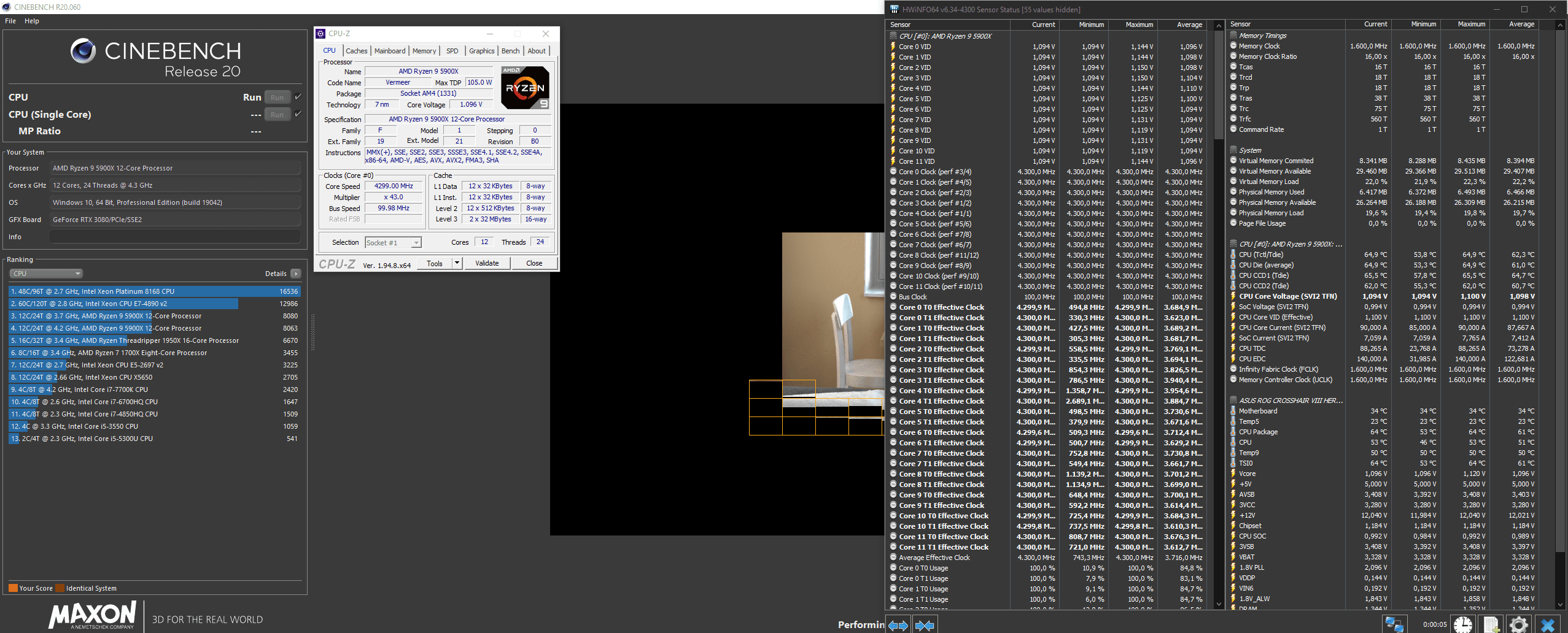

So ich schließe mich auch mal mit an. Gleich vorweg: Ich habe noch nicht allzu viel Erfahrung mit OC. Erstmal habe ich mir überlegt mit dem Ryzen Master auszuloten was ungefähr möglich ist. Natürlich soll das dann auch noch ordentlich im BIOS angewandt werden.
Ich habe im Ryzen Master bisher folgendes eingestellt 4650 allcore mit 1,325 Volt. Bei 1,3 Volt habe ich nur 4600 zum Laufen gebracht. Wenn ich so mitlese sagt mir mein Gefühl ich habe nicht gerade die goldene CPU erwischt, oder? Wo könnte ich denn noch optimieren? Muss ich mir vielleicht auch noch andere Werte anschauen als die an denen ich bisher gespielt habe?
Wenn ich das richtig verstanden habe: Ich habe die Möglichkeit entweder alles Stock zu lassen und PBO taktet an den Kernen hoch wo Leistung gebraucht wird oder ich schiebe den Takt auf allen Kernen nach oben. Was ist denn für einen Gaming-Betrieb die bessere Wahl?
Bin über jegliche Tipps und Hinweise dankbar ;-)
Du hast unter last 1.23V anliegen und hast in meinen Augen zu hohe Temperaturen. Vor allem 10 Grad Unterschied bei den ccds...
Überprüfe erst mal den Sitz des Kühlers. Welchen btw. hast du?
Desweiteren würde ich persönlich vom Ryzen Master abraten und nur übers BIOS arbeiten. Was die Wahl des oc angeht, hängt doch stark von deinem Einsatzgebiet aus. Was hast du hauptsächlich vor mit der Kiste?

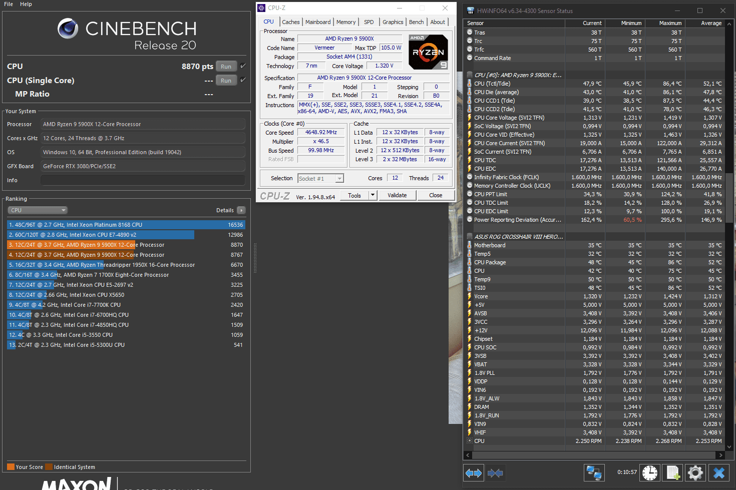

Hab mich nur gewundert ob mein 5900X so schlecht ist, oder ob das nur am X570 Taichi liegt dass ich bei CB R20 nur so auf 4,1-4,15Ghz komme.
Temperaturen steigen dann bis auf 74 Grad bei mir.
Ich hab aber leider wohl einen guten CCD und einen schlechten CCD. Der schlechte bleibt komischerweise Kühler, so 3-4 Grad, und die Cores verbrauchen laut HWInfo auch fast ca. 1.5W weniger je Core.
Gestern aber mal bisschen Overlocking versucht, und bei 4,4Ghz lief Cinebench immerhin auf 1,15V durch.
Da wundert mich halt warum das Stock nicht möglich ist. Dachte wäre nur das boost verhalten vom X570 Taichi so schlecht.
Liegt nicht am Kühler, sondern einfach an den ungleichen CCDs. Wenn die Leute nicht immer die kompletten Package-Power Stats (auch der einzelnen Kerne) in HWInfo verstecken würden, könnte man auch besser einschätzen, ob fast 90°C noch ok wären. Leider kommen mir auch die VCore-Werte etwas merkwürdig für ein Static-OC vor. Ich seh da in HWInfo eine Spanne von 1.23V bis 1.42V. Wenn 1.325VCore SET stimmen sollte, klingt das für mich entweder nach nen Bug in HWInfo (Ryzen 5000 ist ja noch neu :F) oder nach ner massiven Fehlkonfiguration der LLC. Auf jeden Fall sollte der Max-Wert in HWInfo nicht über VCore SET gehen, schon gar nicht gleich 0.1V. Das kann ich mir eigt. nur mit ner LLC vorstellen, die kein VDroop zulässt, sondern im Gegenteil unter Last die Spannung auch noch anhebt (was mit 0.1V auch viel zu viel wäre -> Degration).
Edit: Ah, war schlecht zu sehen. Der Screenshot ist ja während des CB-Runs gemacht worden. Dann sind die 1.325V von renesneipa also VCore GET? Dann passt das wieder, wobei mir fast 0.2V VDroop trotzdem bisschen viel vorkommt. Ist der VCore-Min-Wert dann von nem vorherigen P95 SFFT-Run oder wo kommt der her?
Ungleiche ccds gibt's immer - allerdings 10 grad sind mir noch nicht untergekommen.
Und was Kühler angeht würde ich das auf jeden Fall gegenprüfen bei diesen Werten;)

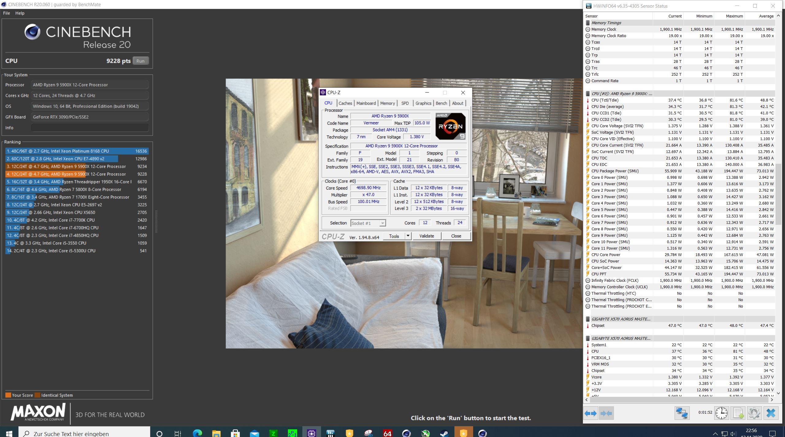

Also, ich habe jetzt einmal folgendes getätigt. Ryzen Master ist Geschichte. Im BIOS habe ich PBO deaktiviert (so wie im Guide von def), Die Settings aus dem DOCP-Profil von meinem RAM manuell angewandt. und bin bei einem Takt von 4200 eingestiegen. Der nachfolgende Screenshot war nach der ersten Erhöhung auf einen Allcore Takt von 4300 bei CPU Core Voltage Override von 1.1625 V (Die Spannung habe ich aus Stock Betrieb ausgelesen, genauso wie der Guide es vorsieht.)
Diesmal habe ich den Screenshot während des Benchmarks gemacht und die Values zurückgesetzt.
Was ich mich jetzt so ein bisschen Frage, Trotz eingestellter Core Voltage von 1.1625 liegt während des Benchmarks nur 1.094 V an
Temperaturen sind auf jeden Fall schonmal wieder im grünen Bereich und vor allem liegen die Die´s jetzt nicht mehr soweit auseinander.
Weiter geht´s. Mal schaun was noch so drin ist. Bin gerne für weitere Tipps offen ;-)
EDIT: Ach ja Benchmark Ergebnis mit den Settings oben waren 8192...

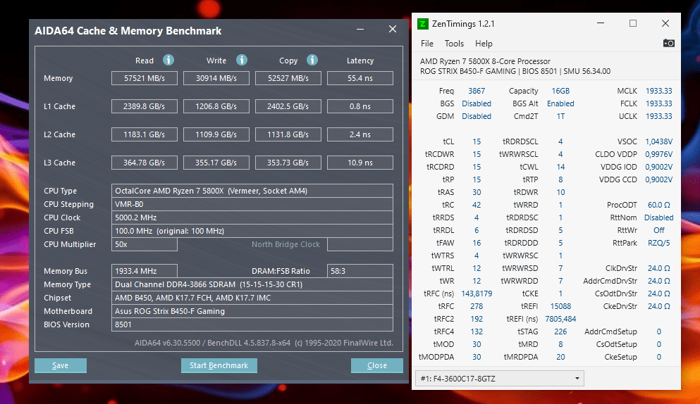

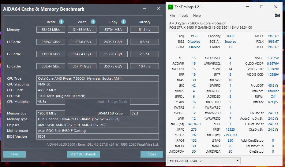

Kann mal bitte jmd. Einen aida memory screen von einem 5800x zeigen?
Das nennt man VDroop und dient dem Schutz der CPU vor sogenannten "Overshoots" der Spannung bei Lastwechseln. Die Höhe des VDroops kann man über die sogenannte Load Line Calibration (LLC) im UEFI deines Mainboards steuern. Davon würde ich als Anfänger aber erstmal abraten.
Ah ok ich dachte es mir schon. Hab davon schonmal was gehört. Also einfach brav weiter die Spannung erhöhen. das ich nen stabilen Takt hinbekomme, ohne hohe Temperaturen zu erreichen.
Jeder Hersteller handhabt das mit der LLC ein wenig anders... Wie ist das denn bei ASUS? Wie wirkt sich eine niedrige Stufe LLC gegenüber einer höheren Stufe LLC auf die Spannung aus?
