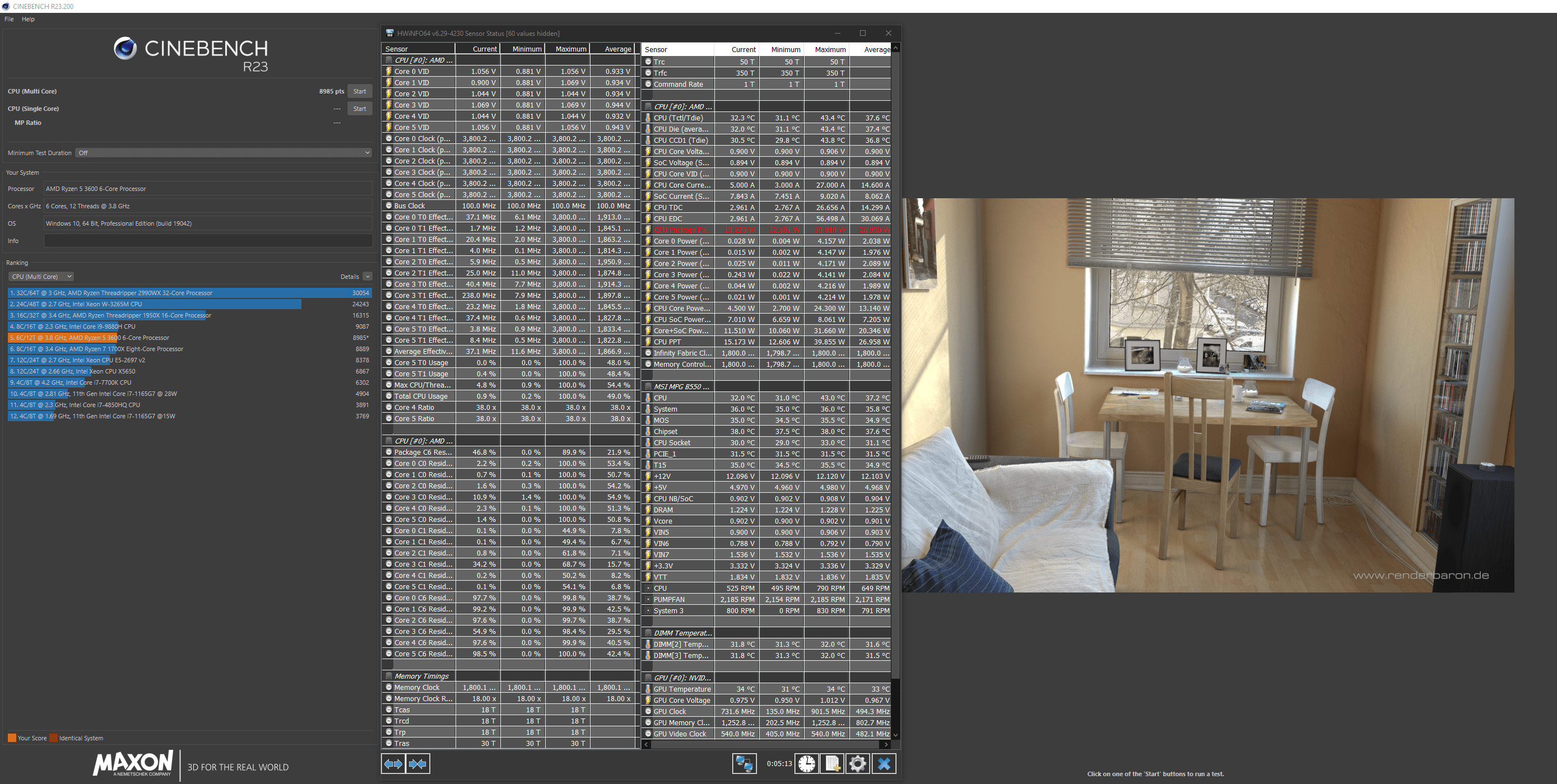

meiner droppt auf 1,294V beim CB20
hwinfo64 zieht aber dann paar Punkte, gekühlt mit Heatkiller und Mo-Ra extern

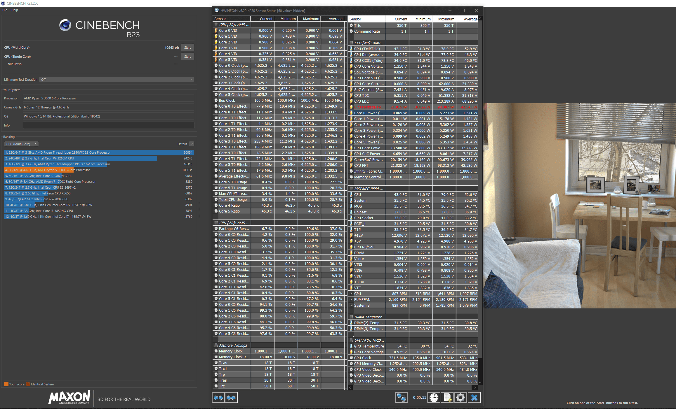

EDIT: fixed und LLC3 versucht, 1,362V Bios droppt dann auf 1,306V im CB20 Run

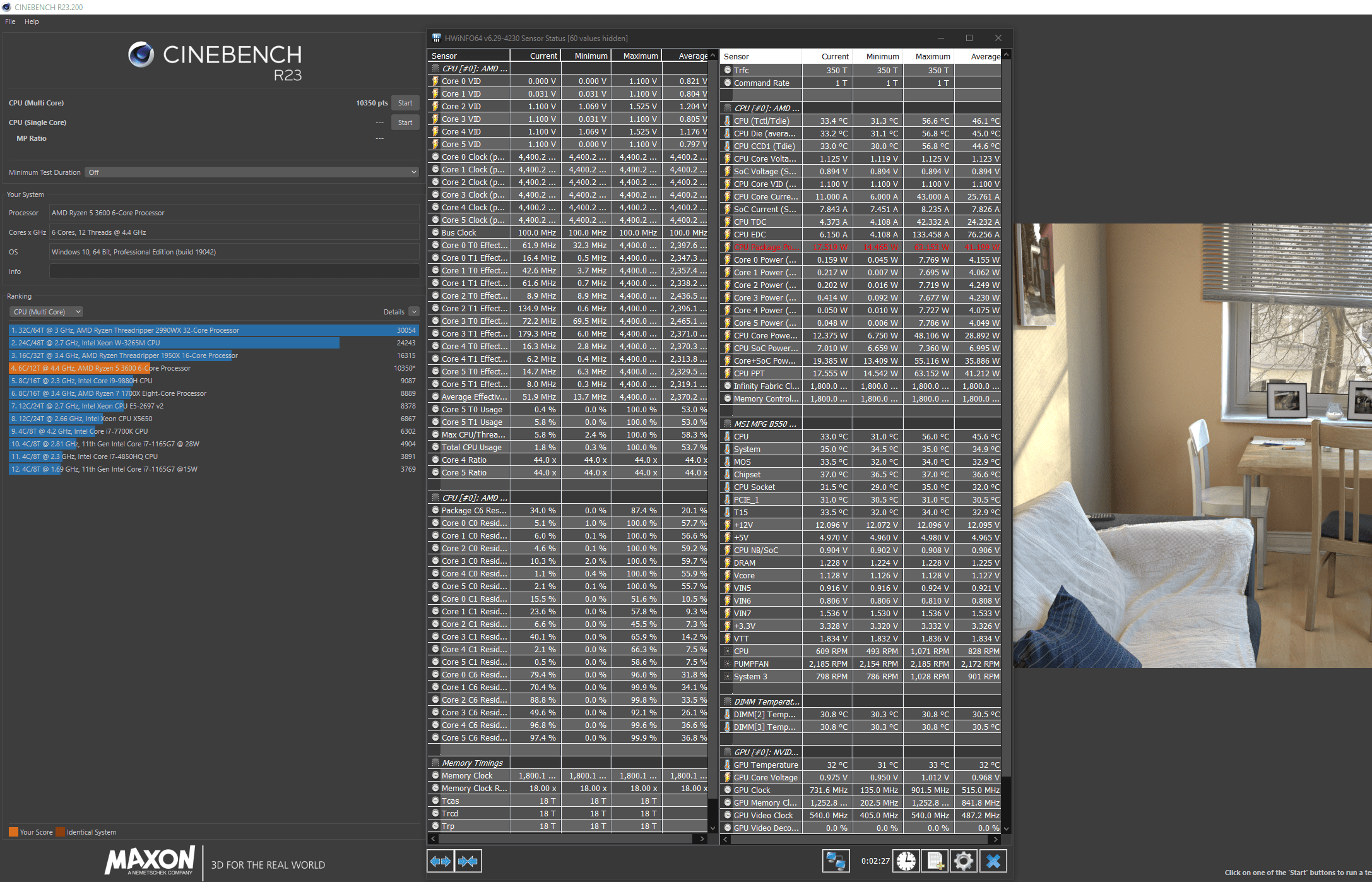

Hier mal zum Vergleichen mein Ryzen 3600 mit 3 verschiedenen Profilen, will abwägen inwiefern es sich lohnt auf Zen 3 umzusteigen.
Der 4.4GHz run ist mit Standard - Prio, die anderen mit erhöhter.

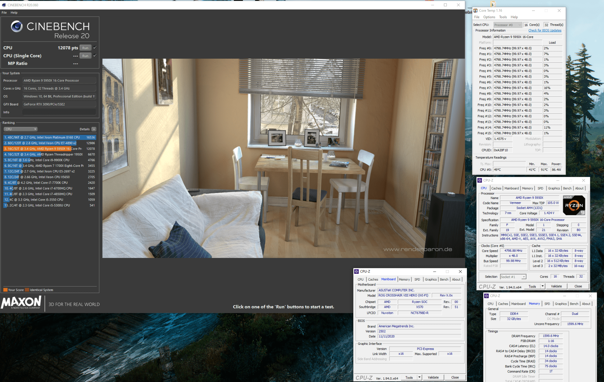

mein 5950x legt stock schonmal 1.465v an.
- edit
4.7ghz bei 1.31v
fuer 4.8ghz braucht er schon 1.45v

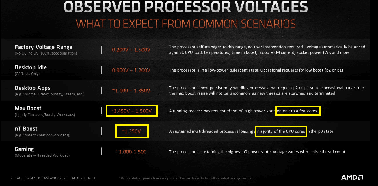

Laut AMD sind bis zu 1,5(!)V ok für den Boost einzelner Kerne auf Max Clock
1,5v Unter Last mit einem hohen Allcore Takt muss man auch wegkühlen, wären bei 16 Kernen vermutlich fiktive 115°C bei einer potenten Wakü mit Eiswasser ;)
1,5v aber nicht für ein manuelles Allcore OC, dort schreibt AMD 1,35v

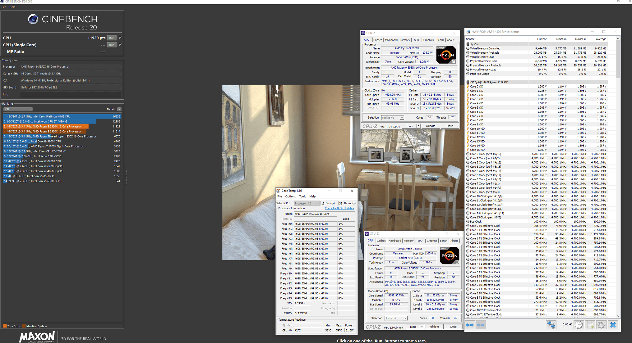

EDIT: Nevermind... mit offset vcore brauchte er mehr, hab mal zum Vergleich fixed Vcore und LLC Auto gemacht, kam zumindest näher ran ;)
k.A. ob man mit 0815 RAM und FCLK noch viel tiefer kämme...
4700 CB20 1,231v
