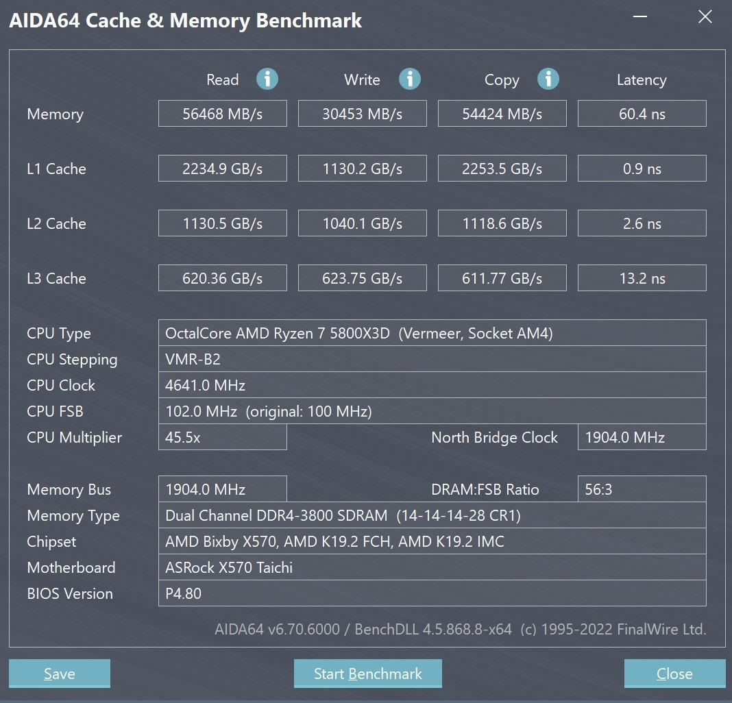

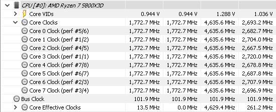

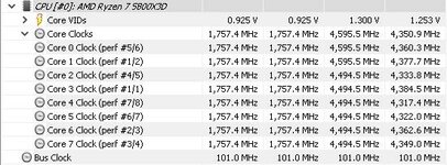

Probiere jetzt mal mit einem BCLK von 101MHz und 3730MHz Ram und FCLK 1867MHz zu zocken. Nach zweieinhalb Stunden BF2042 und einer TDP 95Watt und Offset Voltage Minus 0,0125V.
"Ich Tu Dir Weh" BCLK mit 102MHz

AMD Ryzen 7 5800X3D

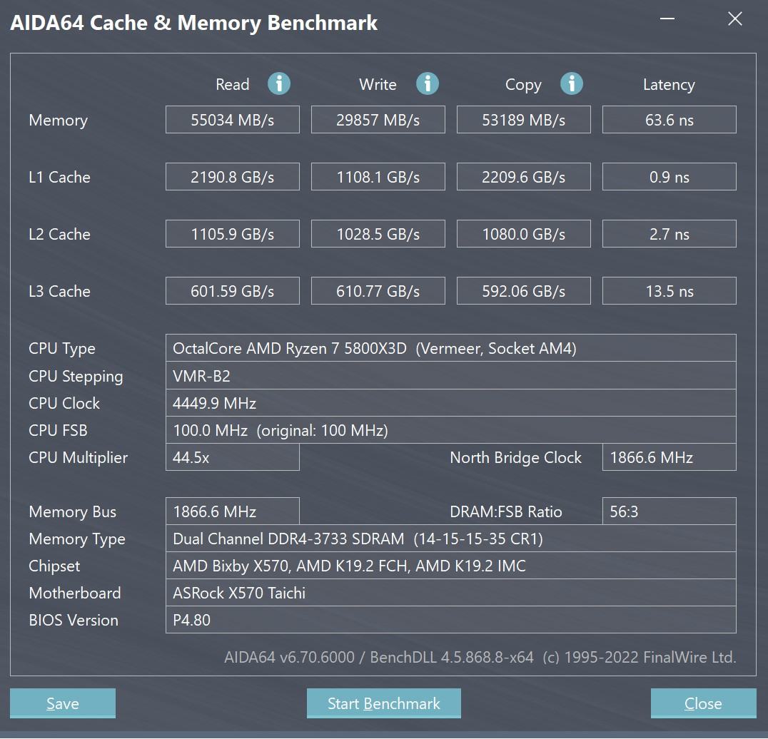

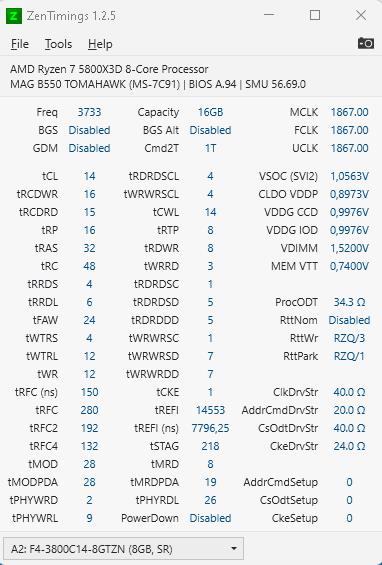

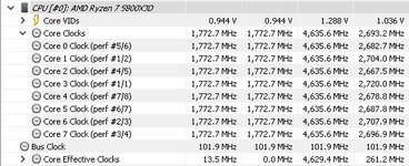

Ist das gut bei 95 Watt CPU PPT? :fresse2: Der Ram läuft mit dem BCLK von 101.9MHz auf 3807MHz im Bios fast Synchron zum Rest, ergibt in AIDA eine Latenz von 58ns.
What the Fuck CPU NB\SoC Offset Voltage -0,0500V

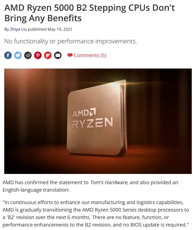

Tom's Hardware bestätigt letztendlich das, was ich in meinem kurzen Testing herausgefunden habe. Auch andere User haben ähnliche Erfahrungen gemacht. Die folgende Aussage von AMD habe ich an verschiedenen Stellen gefunden:
Weiß nicht, so'n bisschen triggert mich dieses "Schönreden" vom B2-Stepping schon, weil es einfach keine fundierten Analysen oder nachvollziehbaren Daten dazu gibt. Jedenfalls habe ich auf den ersten Blick keine gefunden. Es wird einfach angenommen und nachgeplappert, weil das Produkt neuer ist und irgendwer eine einzige CPU getestet hat. Zumindest wird immer wieder auf diesen einen Overclocker (Shamino) referenziert. Ich denke, man kann sowohl mit einer neuen B2- als auch mit einer alten B0-CPU Glück oder Pech haben, was das Binning, IF usw. angeht.

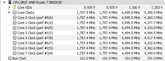

BLCK 102 konnte ich gerade 1 Stunde BF2 spielen.
Der Takt ging Ingame dann von 4450 auf 4539mhz das lohnt nicht wirklich 103 fuhr der Rechner nicht hoch.
Bei 102 ist der Positive Effekt das der Ram von 3733 auf 3800 hoch geht!

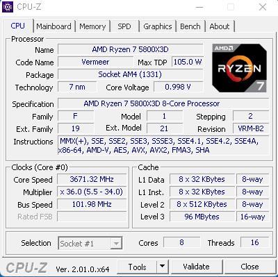

hier steht b2 Stepping bei mir:unsure: meinten die nicht iwo der wäre im B0 oder sowas

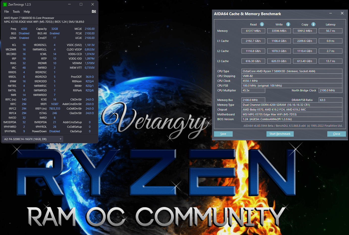

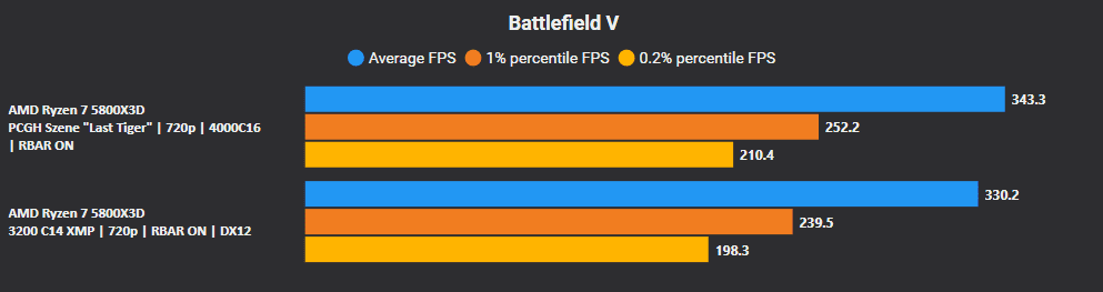

Also RAM OC und Gaming ist ernüchternd.
Klar bringt es das ein oder andere FPS, aber der Cache fängt soviel auf, das ist schon nicht mehr schön.
BIOS ist auch noch Buggy (X570s EDGE MAX) VDDG ist fix auf 1v muss also ein MOD Bios nutzen, damit ich es durch das AMD OC Menü einstellen kann (ist beim EDGE MAX sonst nicht verfügbar).
Bei BFV z.B. ist der Unterschied von 3200C14 mit XMP zu 4000 c16 mit optimierten Subs gerade mal 13FPS AVG.
(siehe Anhang)
Keine Frage ist die CPU gut aber als Sidegrade von einem 5000er der 4000er FCLK schafft kaum mehr Wert (kommt natürlich auch auf die Games an die man spielt)
Pro: Sparsam, hohe gaming Leistung
Kontra: Teuer, kaum tuning Potential -> Langweilig! (vielleicht richtet es AGESA 1207 aber ich bin da eher pessimistisch)
Kleine Spielereien mit dem FCLK sync ohne WHEAs ist ja nett, aber ab ca 4000 / 2000 stagniert es was die gaming Leistung angeht.
Im Anhang mein aktuelles Setting, das ich gerade auf Stabilität prüfe - bevor jemand fragt, ja meine B-Dies brauchen etwas mehr VDimm - (vielleicht reicht das um im Gaming dann nochmal etwas raus zu holen).
