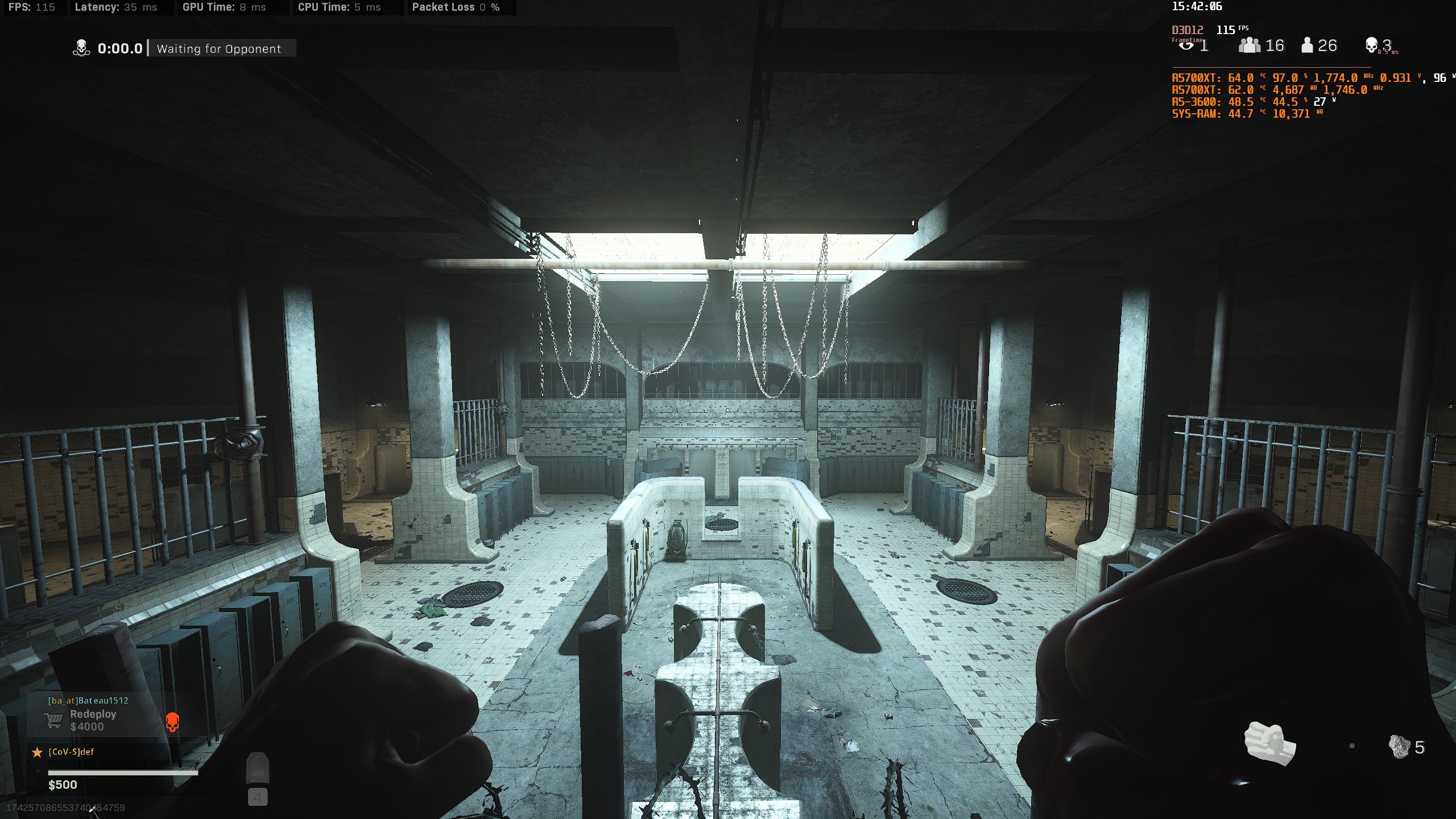

Falls hier wer Warzone spielt würd mich mal interessieren wie weit ihr von der Packagepower runter kommt mit Zen3.
Hab quasi durchweg im Game 27Watt Packagepower. Kann das hier wer toppen? Wenn ja welchen Takt könnt ihr dabei anlegen

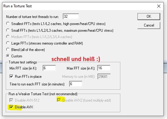

Hab Prime auf Standard gelassen :d Wo kann ich AVX denn ausstellen ? Oder ist das normal immer aus ? Evtl ist sie ohne ja dann schon Stable.

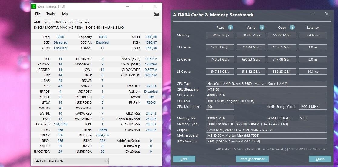

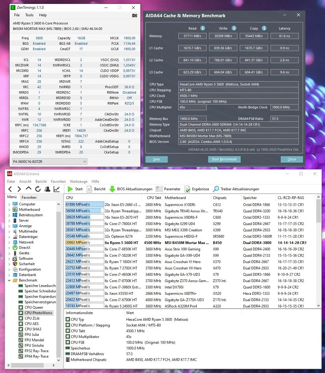

Die Latenz in AIDA kommt zum einen durch RAM, zum anderen aber auch durch CPU Takt. Wenn du @stock höher boostest hast du halt weniger Latenz.
Beispiel:
Einmal mit 4000mhz Allcore
Einmal mit 4500mhz Allcore
PS: Das einige Werte auf dem 2. Zentimings mit 0 ausgegeben werden ist ein Auslesefehler
