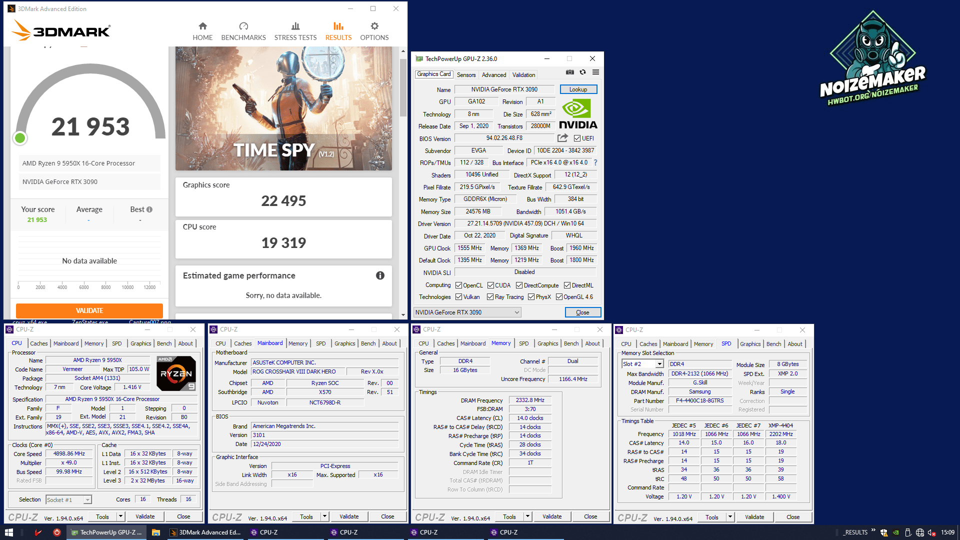

smt off und ram async ergibt schon nette scores, 19400 war der höchste physics bei fclk 2000 den ich bei 4.9 erreicht hatte als test :d mal sehen ob 20k knackbar

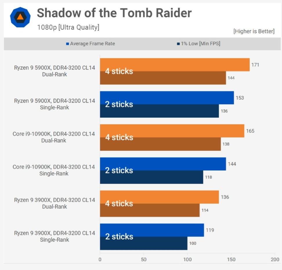

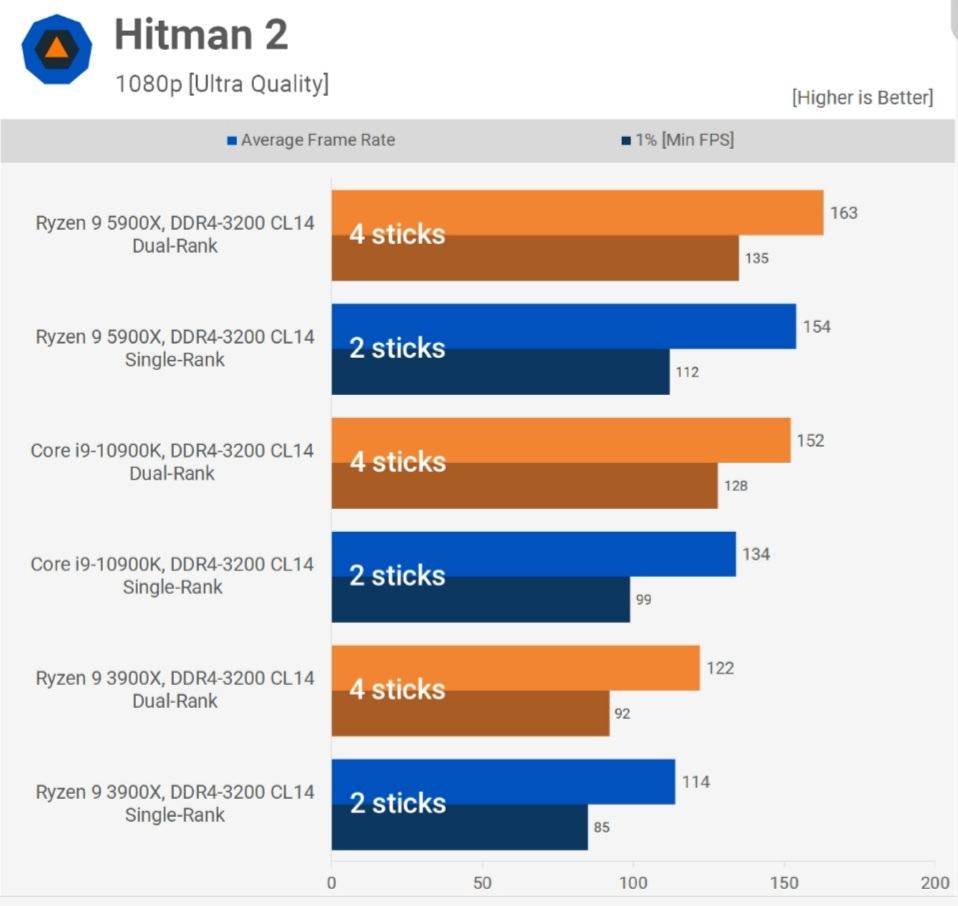

Meine ich genauso wie ich es sagte. Ich gebe dir ein Beispiel. Dazu gibt es allerdings noch etliche Fachartikel und Youtubevideos.
Hier sind es 4 x SR statt 2 x SR. Kann man aber genauso auf 2 x DR vs. 2 x SR übertragen.
Screenshot_20210113-092313_Samsung Internet.jpgScreenshot_20210113-092253_Samsung Internet.jpg
Heftig, naja was solls.. nu hab ichs sie schon :P

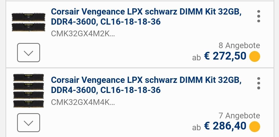

Das sind aber keine B-Dies. Dafür ne Menge Holz...
Ganz sicher keine B-Dies?
Zu 99%
Samsung produziert mehr als nur B-Die :)
Keine Ahnung was die alles haben... A-Die, B-Die- C-Die, E-Die? Whatever
Ahhh ok danke. Wieder was dazu gelernt 🤪
Sorry - wusste das wirklich nicht.
