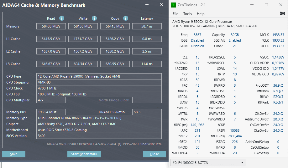

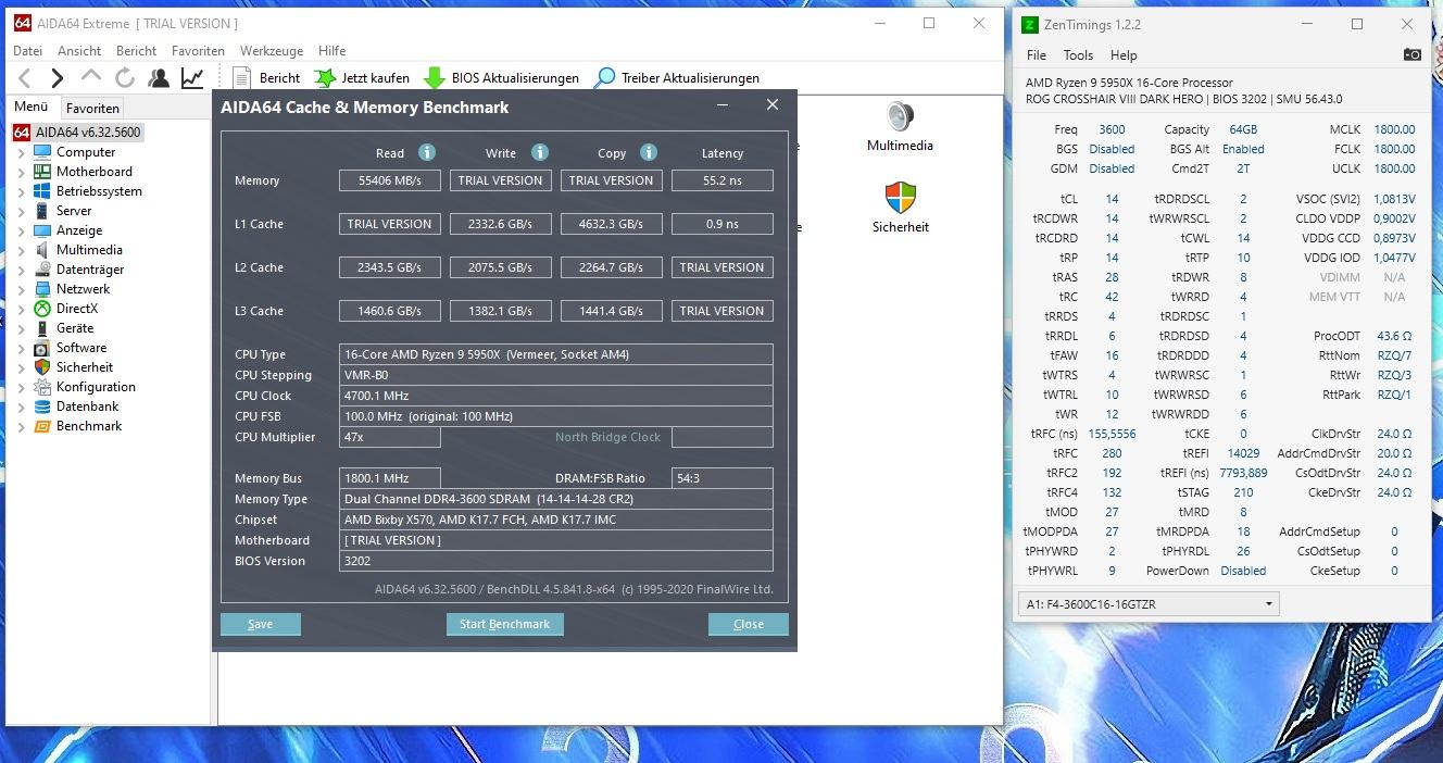

Ich baue voll und ganz auf den Vorteil von 4 x DualRank 16 GB bei IF 1.800 Mhz, um mich endgültig von der Vorstellung des IF 2.000 samt RAM 4.000 zu verabschieden. Ein in allen Subtimings voll optimiertes Setup aus 4 x 16GB DR 3.600 Mhz CL14-14-14-28-2T-266 (GDM off) @ 1,40 V mit 55,2 ns Latenz schlägt das Setup aus 2 x 16 GB DR 3.800 Mhz CL-14-14-14-28-2T-266 (GDM off) @ 1,50 V mit 54,6 ns Latenz und ich bilde mir ein, dass die Leistung mit IF 2.000 und RAM 4.000 letztlich auch nur noch gleich schnell wäre oder max. 1 % voraus.

In beiden nachfolgend miteinander in Vergleich gesetzten Setups war 4,7 Ghz Allcore aktiv.
SOTR 3.840x1.600 - IF: 1.900 + 2 x 16 @ 3.800:
SOTR 3.840x1.600 - IF: 1.800 + 4 x 16 @ 3.600:

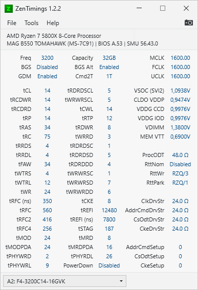

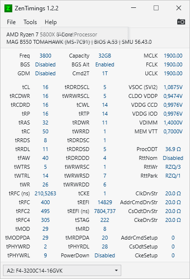

Ich bräuchte mal ein paar settings.
hab hier jetzt nen 32gb 3200cl 14 Ripjaws Kit und ein 16GB Trident Z 4133 cl19 Kit
Hätte gern geile Timings von dir...
Beim ersten Test in TS Extreme waren die beiden Kits ganze 8pkte auseinander, bei ähnlichen Timings. Oder ist TS Extreme zu anspruchsvoll und es gibt keine Unterschiede?
Zocke in Wqhd, ist es dann so das 2x 8gb SR oder 2x 16GB DR keinen Leistungsunterschied haben?

@mynx
Ich antworte dir gern nachher wenn etwas mehr Zeit ist....
Doch noch ne Minute gefunden.... Die Leistung ist fernab des GPU-Limits mit 2 x 16 GB Dual Rank signifikant besser. Aber davon abgesehen sollten beide Kits sehr ähnliche Werte bei Takt und Timings erreichen können, weil es offensichtlich beides BDie-Kits sind. Mit den 2 x 8 GB SR kommst du cpu-seitig sicher etwas höher im Takt, aber der erreichbare IF bestimmt ja denke ich ohnehin dein Ziel.
Du solltest bei 2 Modulen auf keinen Fall davor zurückscheuen, die 1,50 V auszunutzen, wenn du nicht gerade ein Case ohne wenigstens 2 - 3 Lüfter hast. Das macht den Modulen richtig Beine und ist im Rahmen der BDie-Spezifikationen. Damit erreichst du dann auch locker die Timings, die ich oben im Post #1.747 aktiv habe - natürlich bei 3.800 Mhz RAM-Takt dann.
Benche mal lieber den CPU-Test des normalen TimeSpy. Da werden Unterschiede signifikanter.
Da du mit der RX6800 eine ziemlich starke GPU hast, die in vielen Spielen auch bei WQHD noch nicht ans Limit kommt, solltest du dich lieber intensiver mit dem 32 GB Kit auseinandersetzen. 2 x DR werden am Ende bei gleichem Takt und Timings mehr fps ausspucken als 2 x 8 GB SR.
