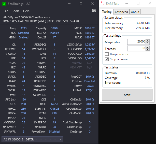

@Mad_Max Ich habe deine timings auf 3600/3733/3866 1:1 GMD @1.5V getestet da 1900IF bei mir nicht bootet. Leider hat Karthu immer Fehler ausgespuckt. Bei 3733 schon nach 7%.
@mynx Danke schonmal :) teste ich morgen direkt.
Ich sehe das dein Dark Hero den AddrCmdDrvStr auf 20 Ohm setzt (bei meinem "normalen Hero" Default = 24Ohm),
zudem ist Rttnom beim Hero Disabled.
Sollte ich diese anpassen sodass ich genau dein Werte fahre?
Dann fange ich mit einer DRAM Voltage von 1.42V an, und schaue wie weit ich runter gehen kann. Aber erstmal Karthu überleben, hatte bisher fast nur Schwierigkeiten.
Karthu 700% Coverage pass bisher nur mit: D.o.c.p. Settings, CTR Settings, und wilden 3600c15 Custom Settings. Enttäuschend-

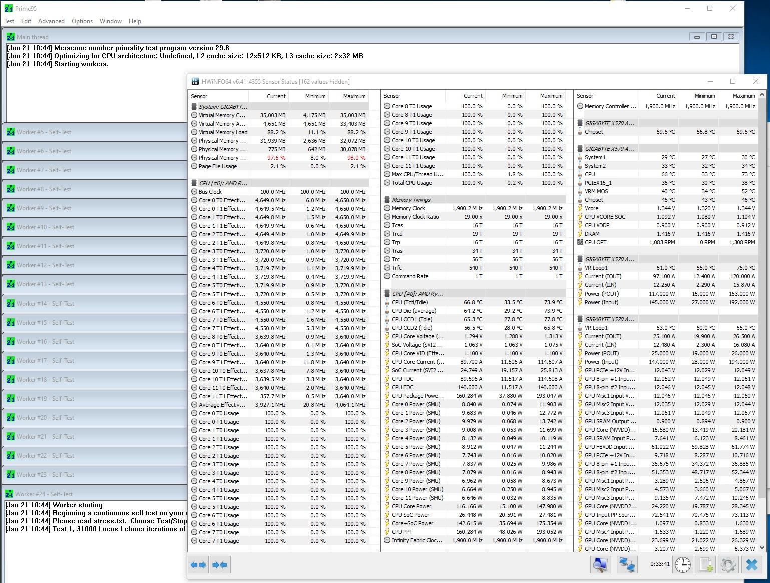

Habe ein kleines Problem.
Ich will festes OC auf meinem 5900X fahren. CPU sitzt auf einem GB X570 Elite mit BIOS F32a AGESA 1.2.0.0.
Allcore OC geht bis 4,55GHz soweit alles klar, leider steigt dann aber bei 4,6GHz vom 2. CCD dann ein Kern aus.
Ich wollte dann OC per CCD machen. Trage halt für den 1. CCD 4,6GHz und dem 2. CCD 4,55GHz ein.
Wenn man dann aber Last drauf gibt, sieht man in HWInfo64, dass pro CCX immer nur 2 Kerne diesen jeweiligen Takt fahren, alle anderen jeweiligen Kerne takten mit 3,8GHz.
Kann mir jemand erklären, warum das so ist? Könnte es an der BETA BIOS Version liegen?

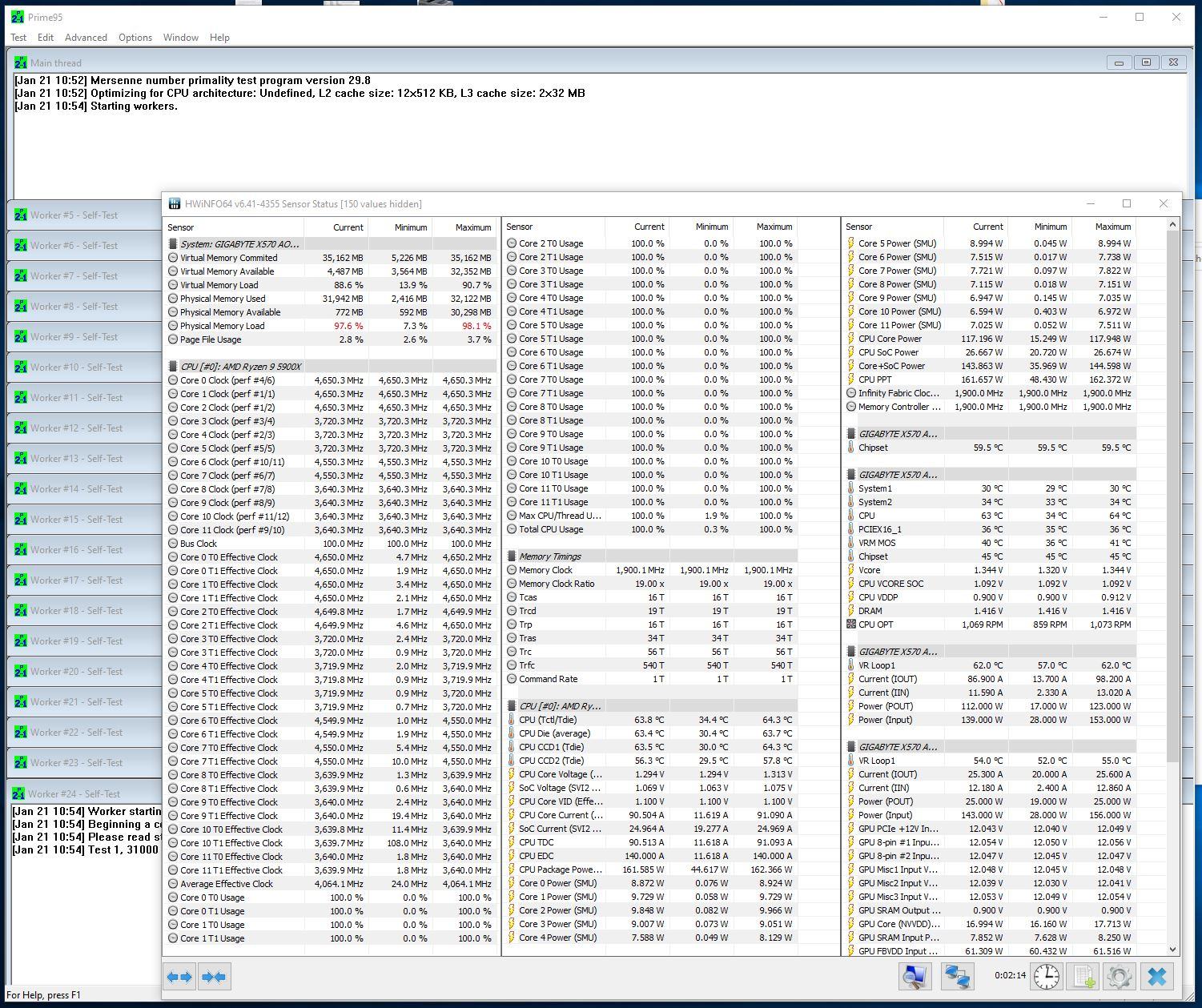

Mach doch mal einen HWiNFO Screenshot während deines Last Runs, wo man effective Clock und Vcore sehen kann
hier kann man es sehen.
Sobald ich auf Allcore im BIOS setze, takten auch alle Kerne richtig hoch.

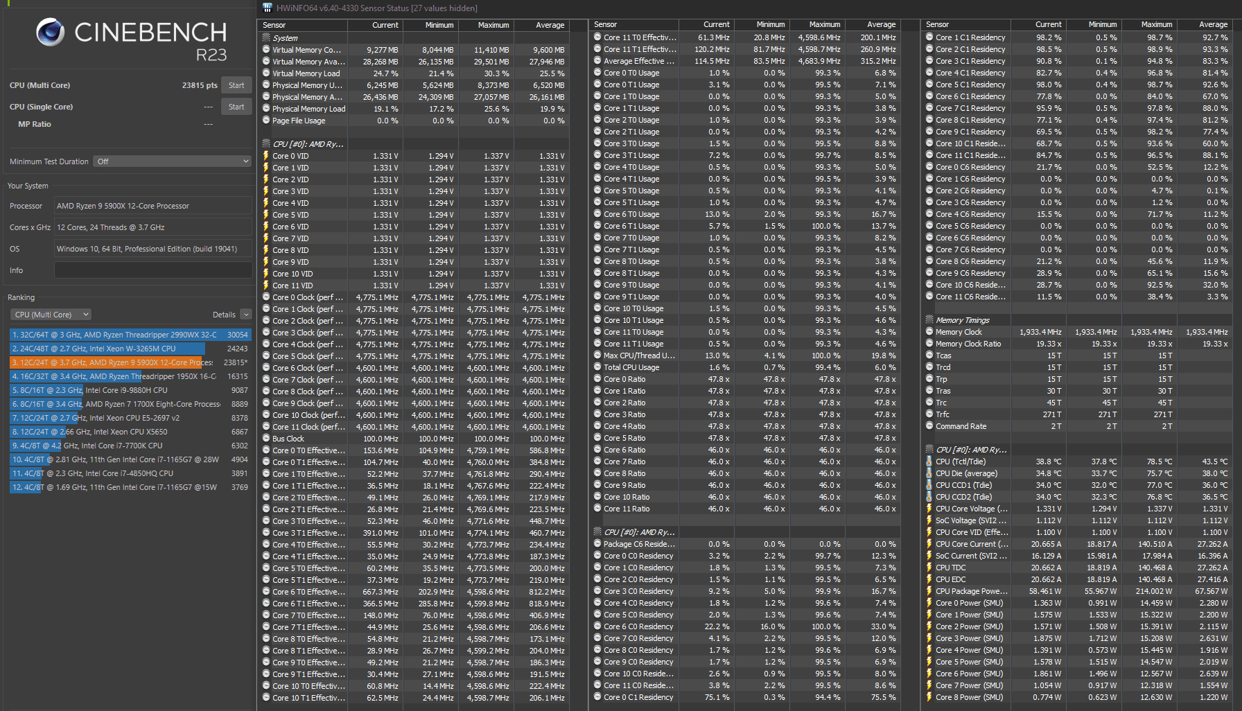

Zeig mal bitte die Perf Clocks dazu, die Werte ergeben keinen Sinn auf dem Screeny, wenn du wirklich manuelles Allcore OC gemacht haben solltest
Allcore OC
und
OC per CCX
Das Allcore Setting macht nun mal Sinn, aber was zur Hölle machst du mit dem CCX Setting? Wieso packst du einige CCX auf ~3,7ghz ?
Wenn dir Kerne aussteigen packen die es halt nicht. Was testest du da eigentlich in Prime? Small FFT full AVX vermutlich nicht, wenn ich die Core Powers sehe.
CCX/CCD-OC mit Zen3 funktioniert nunmal noch nicht richtig. Dachte das hat sich mittlerweile rumgesprochen. Entweder PBO/CO oder Allcore-OC. Wann das mal behoben wird, ka. Einige haben ja schon Agesa 1.2.0.0 am laufen, vlt funktioniert es damit endlich.
Darum geht es mir ja, dass einige CCX nicht so takten wie ich es im BIOS eingestellt habe. 1. CCD soll komplett mit 4,6GHz takten und der 2. CCD mit 4,55GHz. Aber nur wenige CCX takten wirklich so wie sie sollen. Nein, habe einfach nur Blend gemacht, hat auch keinen Unterschied beim Taktverhalten gemacht, welche Tests ich genutzt habe und ob AVX an oder aus war.

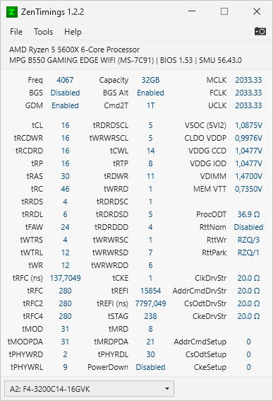

Probier mal die CL16 Settings mit 3800. Bei den größeren CPUs scheint es ganz schnell zu wenig Saft zu geben und massive Fehler mit höheren IFs. Mit den B-Dies kannst du locker mit 1,5V alles ausprobieren und später dann runter gehen. Genrell bin ich inzwischen soweit zu sagen Allcore overclocken und den Rest weglassen. Das System ist sonst deutlich instabiler und stürzt einfach mal so ab oder schmeisst tonnenweise Fehler. Die Zen3 Archtiektur scheint sehr anfällig zu sein sobald die Spannung zu niedrig ist oder mal abfällt.

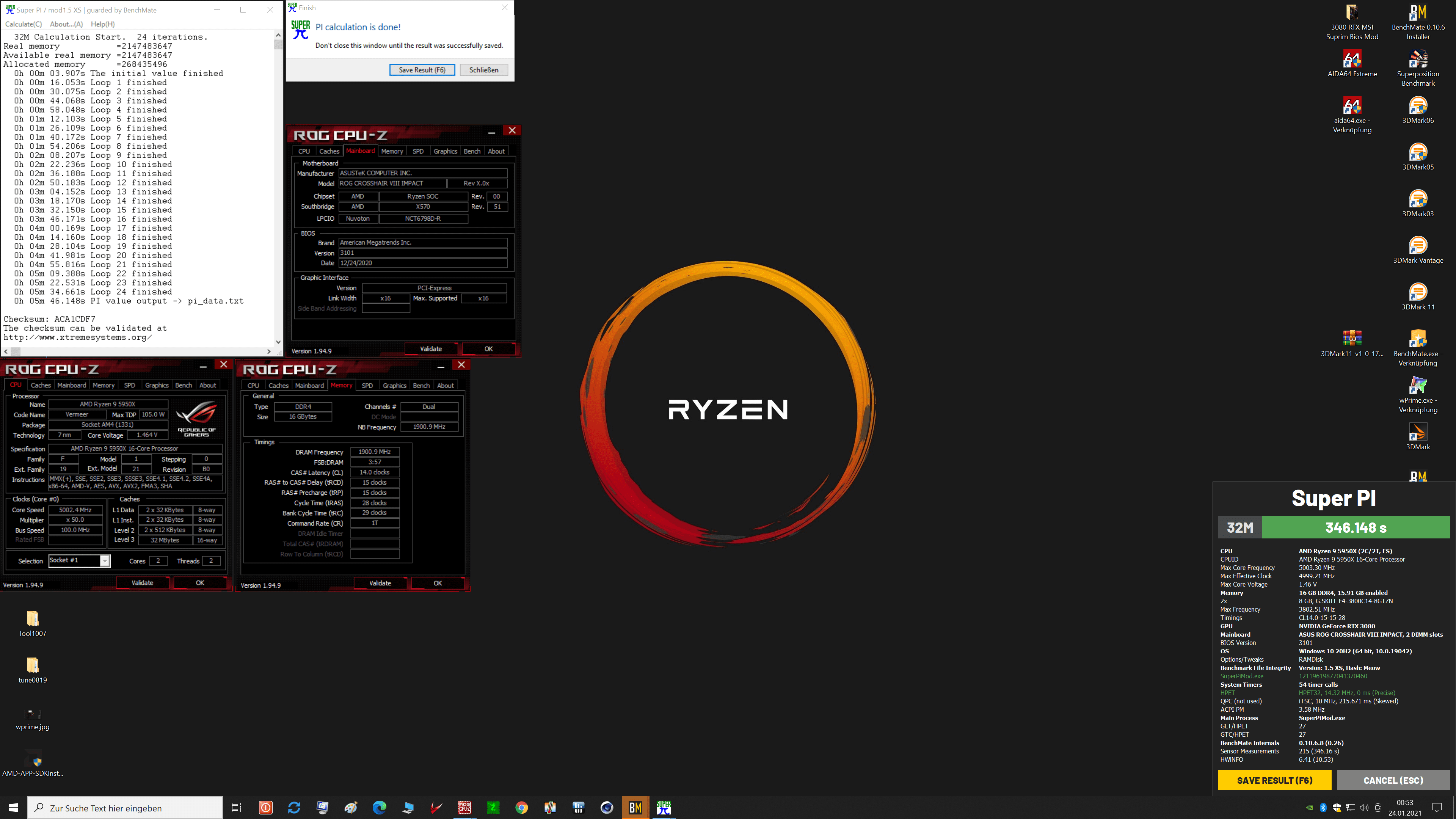

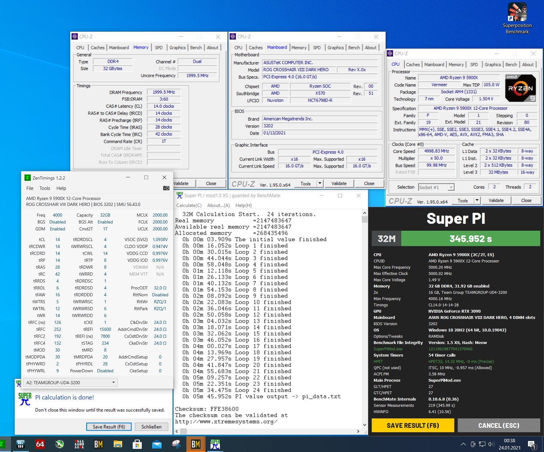

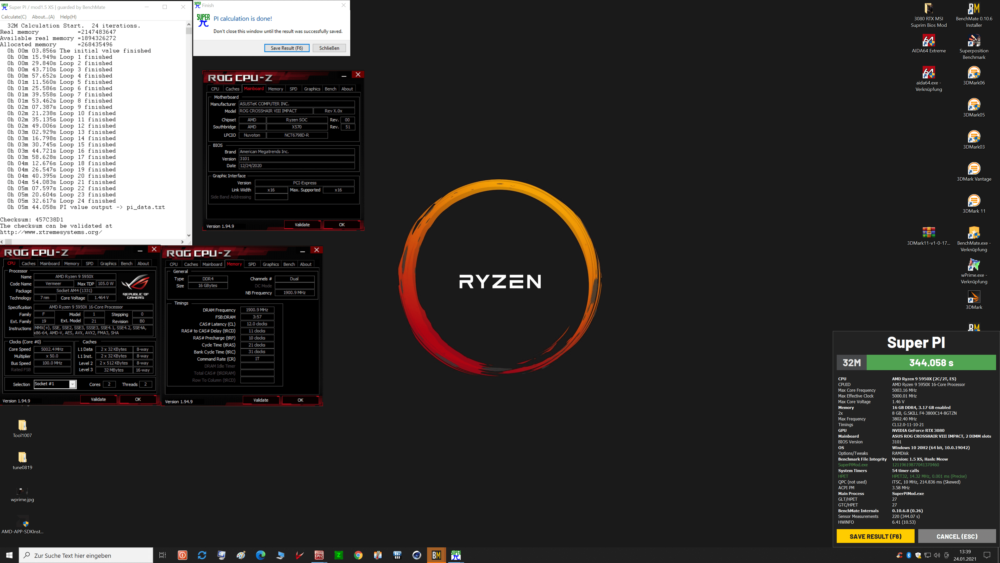

Womit skaliert der Test denn besonders? Gegen eure Werte sehe ich keinen Stich. Das Ergebnis heute Nacht war ja beschämend.
Das war mein ganz normales 24/7 @ 1.50v Ramsetting... nix besonders.
Das hätte ich schon seit dem 3950x optimiert.
Ich mein ich habe noch ein 12 11 11er Setting @ 3800 Mhz
Na dann muss er ja massivst mit dem RAM-Takt skalieren. CPU-Leistungstests anderer Art ergaben nämlich bisher, dass die 4 x 16 GB Config @ 3.600 + Volloptimierung respektive neuerdings 3.666 Mhz schneller ist als 2 x 16 GB DualRank @ 3.800 voll optimiert. Mit 3.666 Mhz und voll optimierten Timings ist im 32M Test aber rein gar nichts zu holen. Oder es lag am DOS-OC und der Belastung mit weniger als 45A wo dann in meinem Fall wohl nur der Standardbetrieb aktiv war.
3.800 Mhz CL12-11-11 @ was? 1,80 V ?
1.80-1.90v.
Ahh ...es ist ein 12 11 10 21er Setting
Kann aber sein das ich das anpassen muss... Nicht alle Settings vom 3950x laufen mit dem 5950x.
Es geht doch ...ist aber immer noch nicht das Max.
