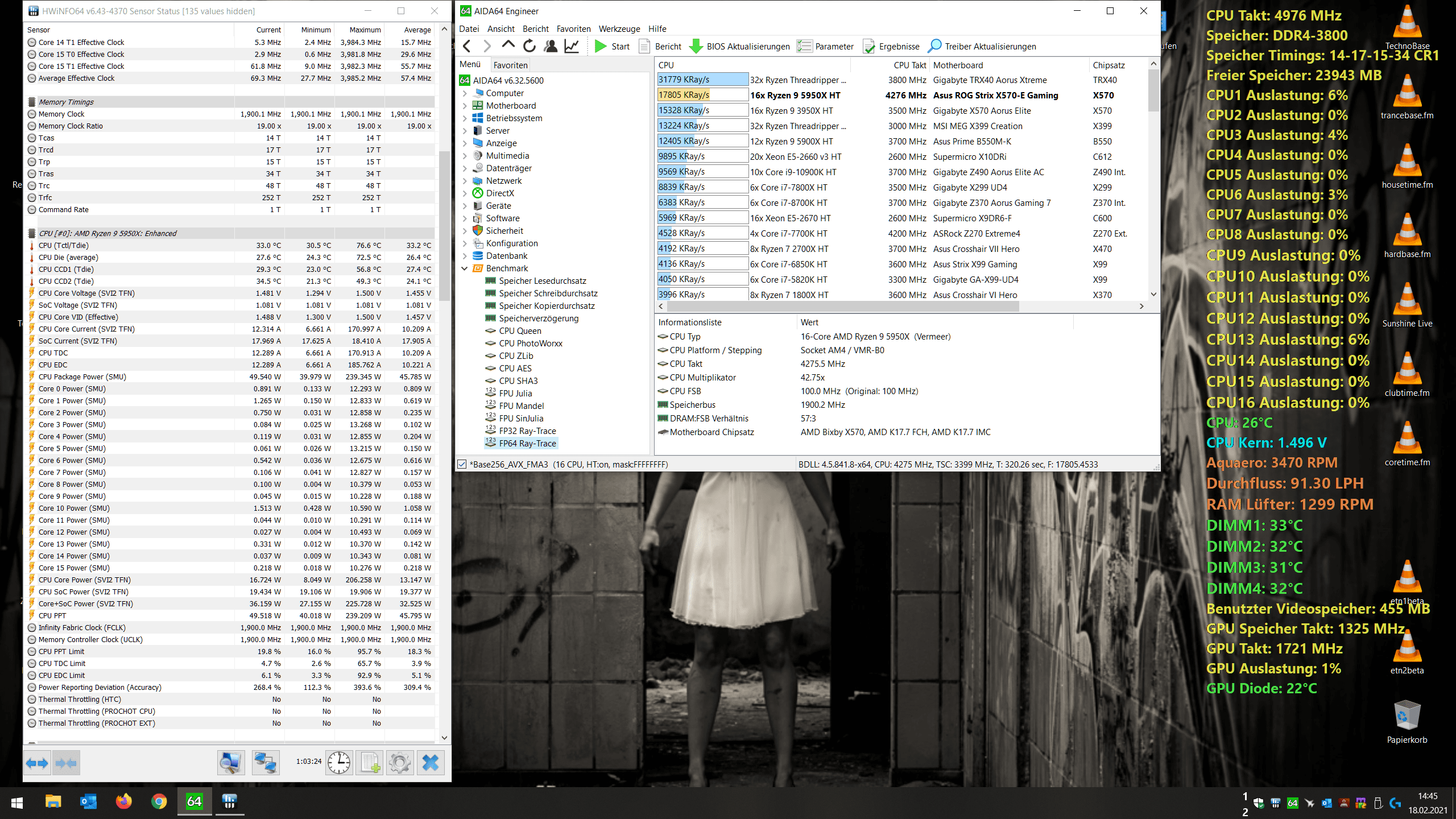

Btw hier ist auch mal meiner, stimmt ganz gut mit der Realität überein.

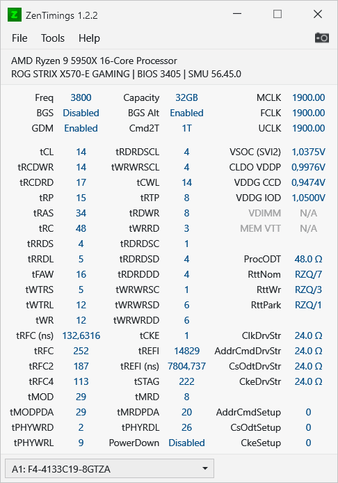

Danke für die Antwort. Ist wirklich seltsam. Mit welchen Spannungen betreibst Du Dein OC? Nutzt Du den CTR?
Bei mir sieht es so aus:
1900 kein Boot. 1933 Boot und betrieb sind möglich, allerdings werden von Zeit zu Zeit CPU Bus Interconnet Errors geworfen. 1966 wirft dagegen dann WHEA Errors.
Echt alles nicht so einfach.
Kein CTR halte ich nichts von.
Meine 24/7 Einstellungen sind MCLK / FCLK / UCLK 1900mhz. CPU Spannung auf Auto, VDimm 1,36V, SoC Auto. PBO an, PBO +150mhz, Curve Optimizer alle Kerne -25.
RAM Timings CL16-20-16-36 1T.
Ist primestable.

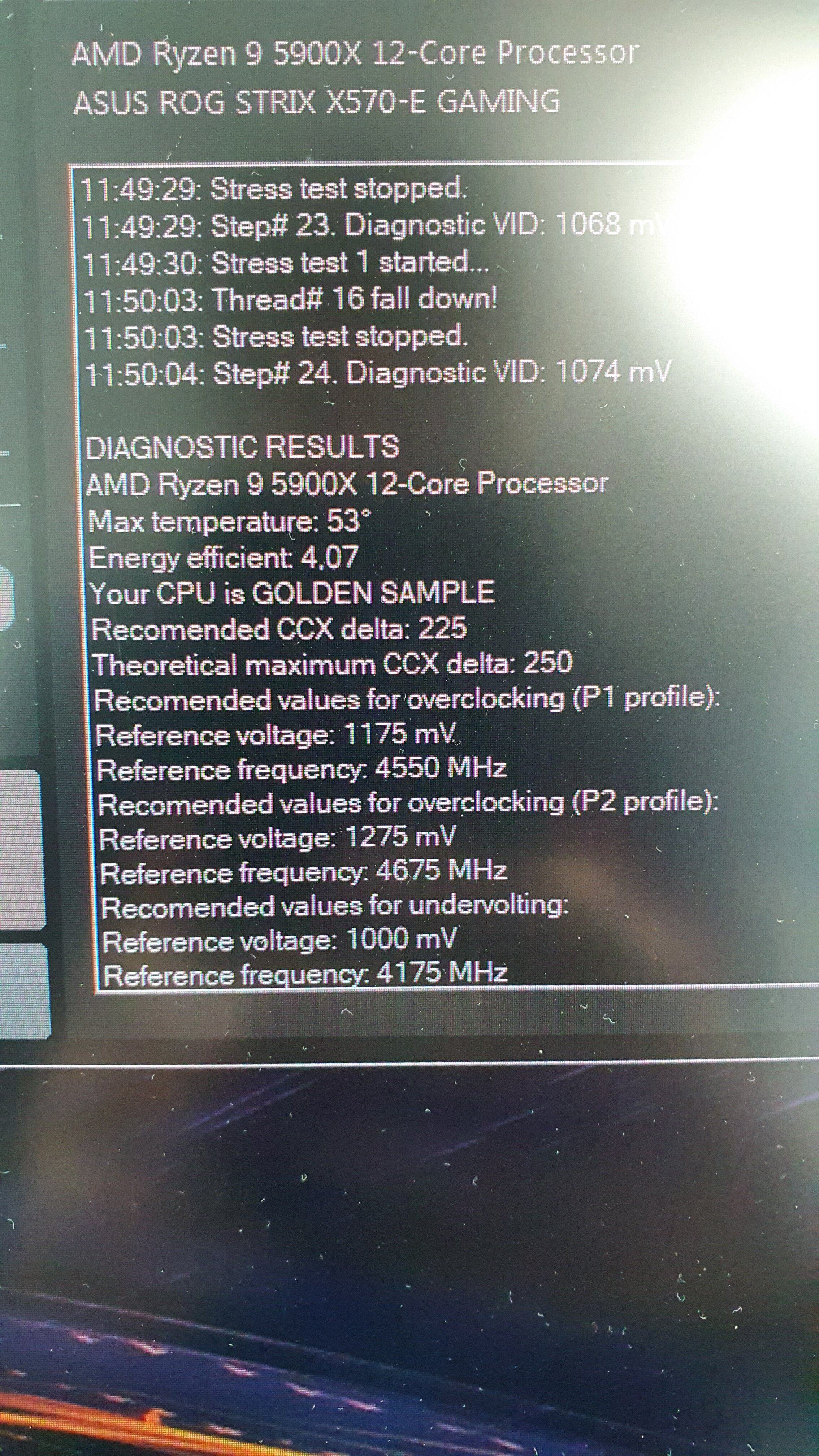

Effektiv sind es Profil 1 auf 1175 mV mit ccx1 auf 4575 und ccx2 4550 mhz und Profil 2 auf 1288 mV mit 4725 und 4650 mhz geworden. Weiß noch nicht so recht ob der CTR Algorithmus wirklich das optimale ausm Chip holt, hätte mir bei einem "Golden Sample" etwas bessere Werte vorgestellt. Gefühlt habe ich mit den Werten etwa 50-75mhz mehr je nach Szenario im Vergleich zu PBO 2 settings bei besseren mV Werten. Bin mal gespannt wie gut das dann noch mit dem PX funktioniert, damit man auch mit CTR die 5GHZ knackt:-)
