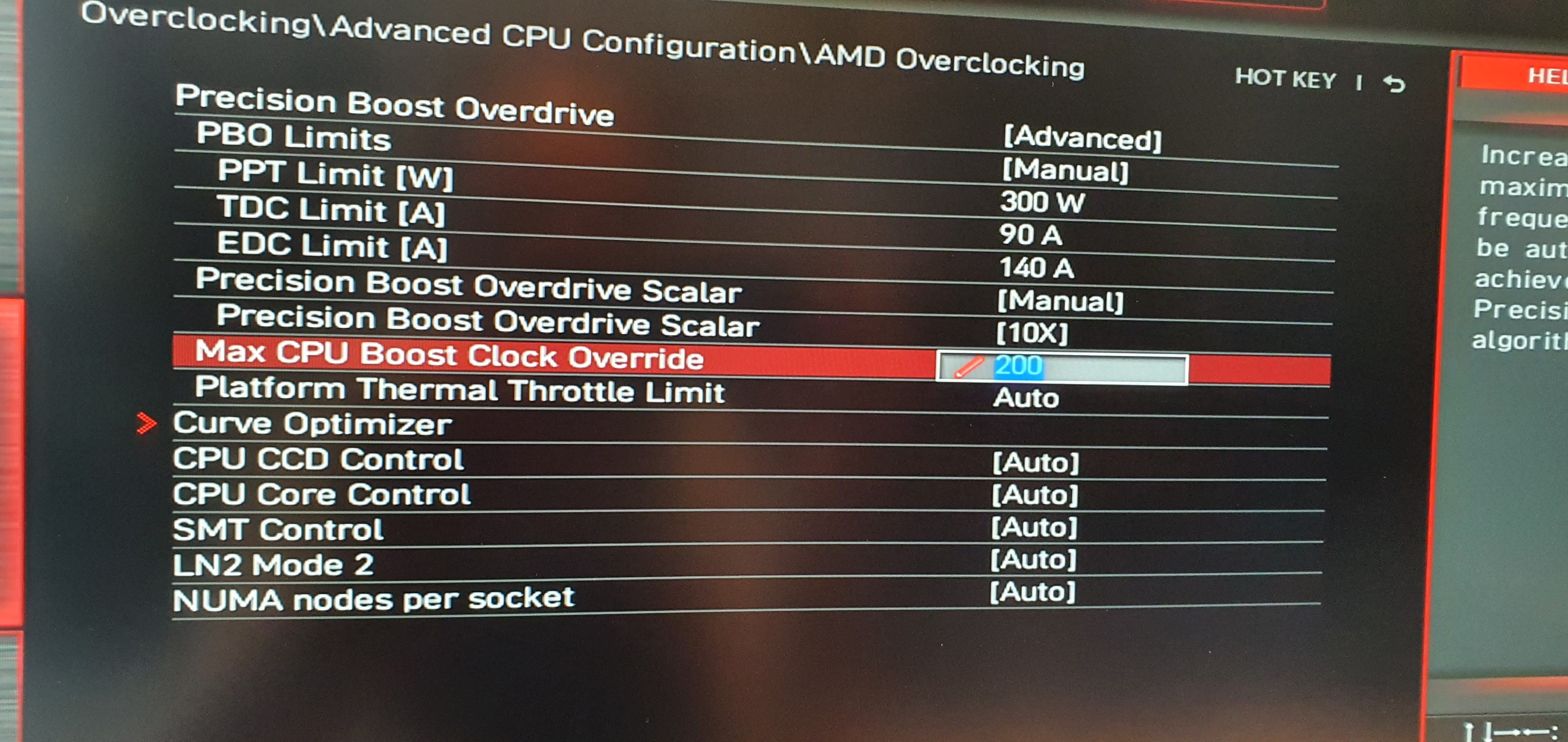

So wie ich das verstehe bekomme ich dadurch einen Boost von max 200Mhz auf alle Cores - richtig? Vorteil ist halt, dass bei SingleCore Anwendungen ein deutlich höherer Takt erreicht wird.Ja ich würde BPO 2 nutzen mit Kurve und manueller watt Begrenzung.
Negative -18 beginnen und dann langsam höher.
Skalar 10x
Tackt 200mhz bei dir bin mir nicht 100% sicher.
PPT 300watt
OT 90A
ETC für den Boost auf 140A
Wenn er zu schnell warm wird würde ich Langsam in 2a schritten OT senken.
LLC auf mit 4 beginnen bis auf 2. Standart wert ist 3 ist aber bei mir etwas zu viel power. Die einzige Möglichkeit die CPU Spannung etwas zu regeln ist über LLC.

Den Takt, von dem du sprichst - damit meinst du den Max. CPU Boost Clock Override?
Wenn ich da 200 oder auch 175 oder 150 einstelle bootet die Kiste nicht mal komplett Windows.
Und nochmal die Frage - du schreibst bei der Kurvenbegrenzung hast du 18 eingestellt. Ich soll mich da dann höher hanteln. Und mit höher bei der Kurvenbegrenzung meinst du in Richtung -30 oder 0 ?
Du musst kein limit setzten mit 200mhzWo sehe ich im BIOS denn den Boost Takt?

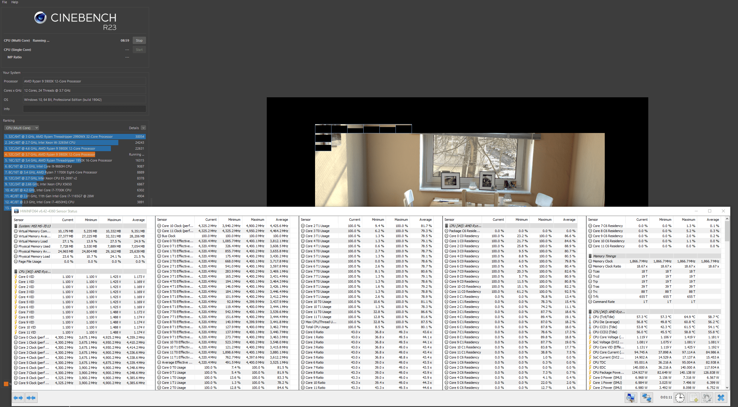

muss ich den Curve Optimizer runter drehen auf ~20 um Windows zu booten.
Wenn ich dann Cinebench laufen lasse, ist auf allen Kernen nur 4150Mhz anliegend bei Cinebench....
