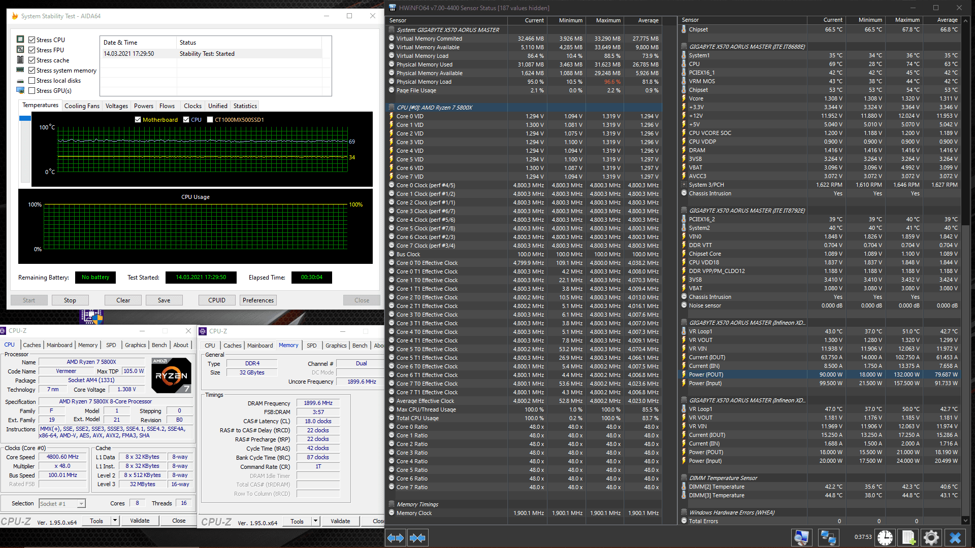

Ich hab auch nochmal etwas herum probiert mit Aida64 und CB23 (30min) und hab erstmal mein 24/7 Setting gefunden.
AllCore 4,8Ghz 2000/2000
LLC habe ich auf High (Aorus Master 570x)
Bei welchen Spannung muss ich besonders aufpassen damit mir das Mainboard nicht zu viel Spannung drauf haut?

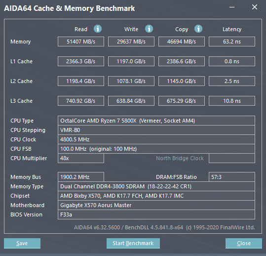

Was für ein Ram Durchsatz hast du bei Aida64 ?

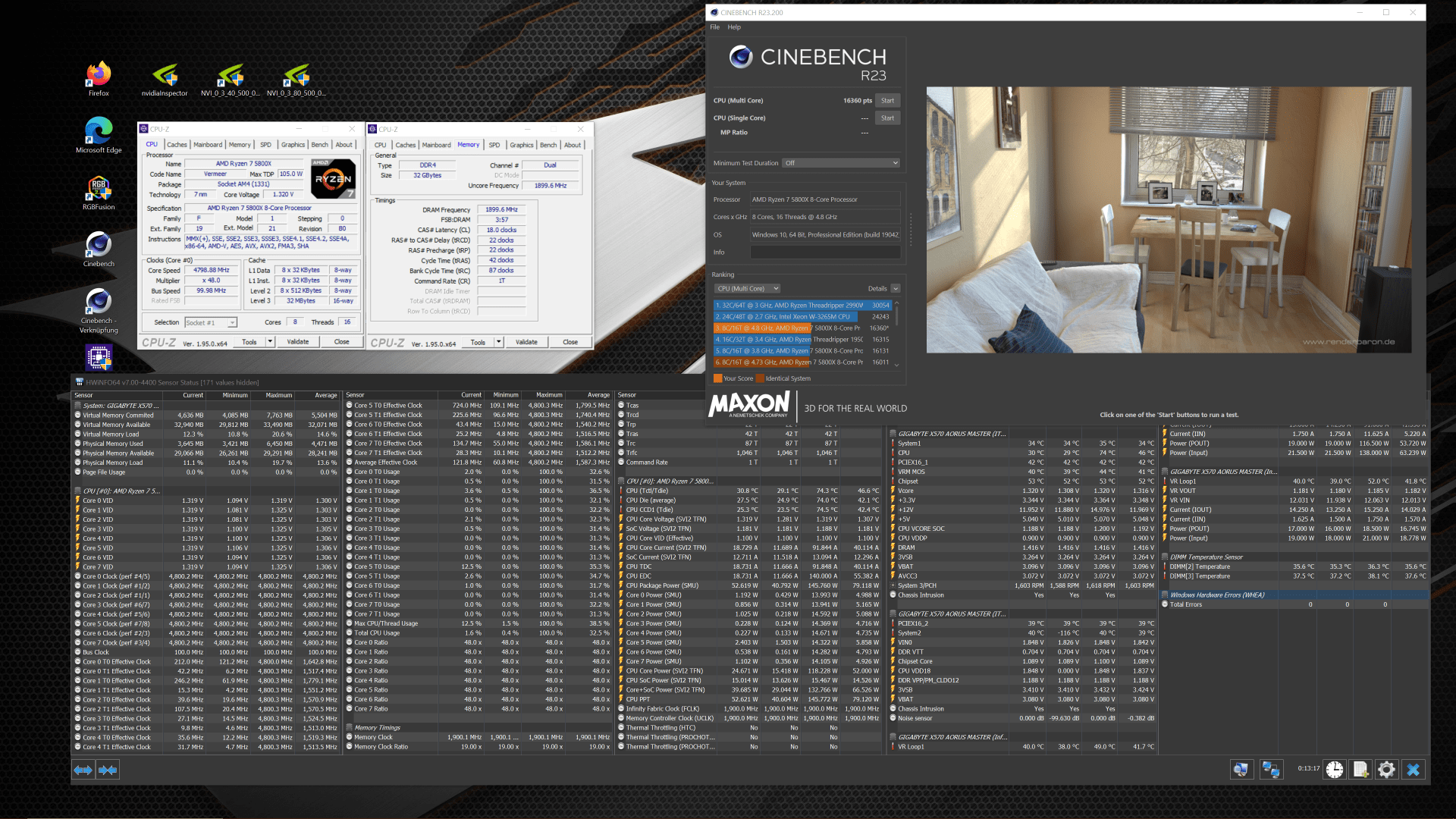

Wenn ich das richtig seh sind das unter 16k im CB... ich tipp mal auf Clockstretching. Den alten Threadripper schlägst schon mit IF1900 und nem 5800x.
Generell für Allcore erstmal FIT Voltage ausloten und dann gucken wie weit man damit kommt. 4,8GHz klingt schon etwas unrealistisch..

Falsche Einstellungen... haste Vergleichswerte für IF1800/1900 und 4,5-4,7GHz Allcore, sowie Standard Einstellung der CPU mit und ohne PBO (+0/100/200)?

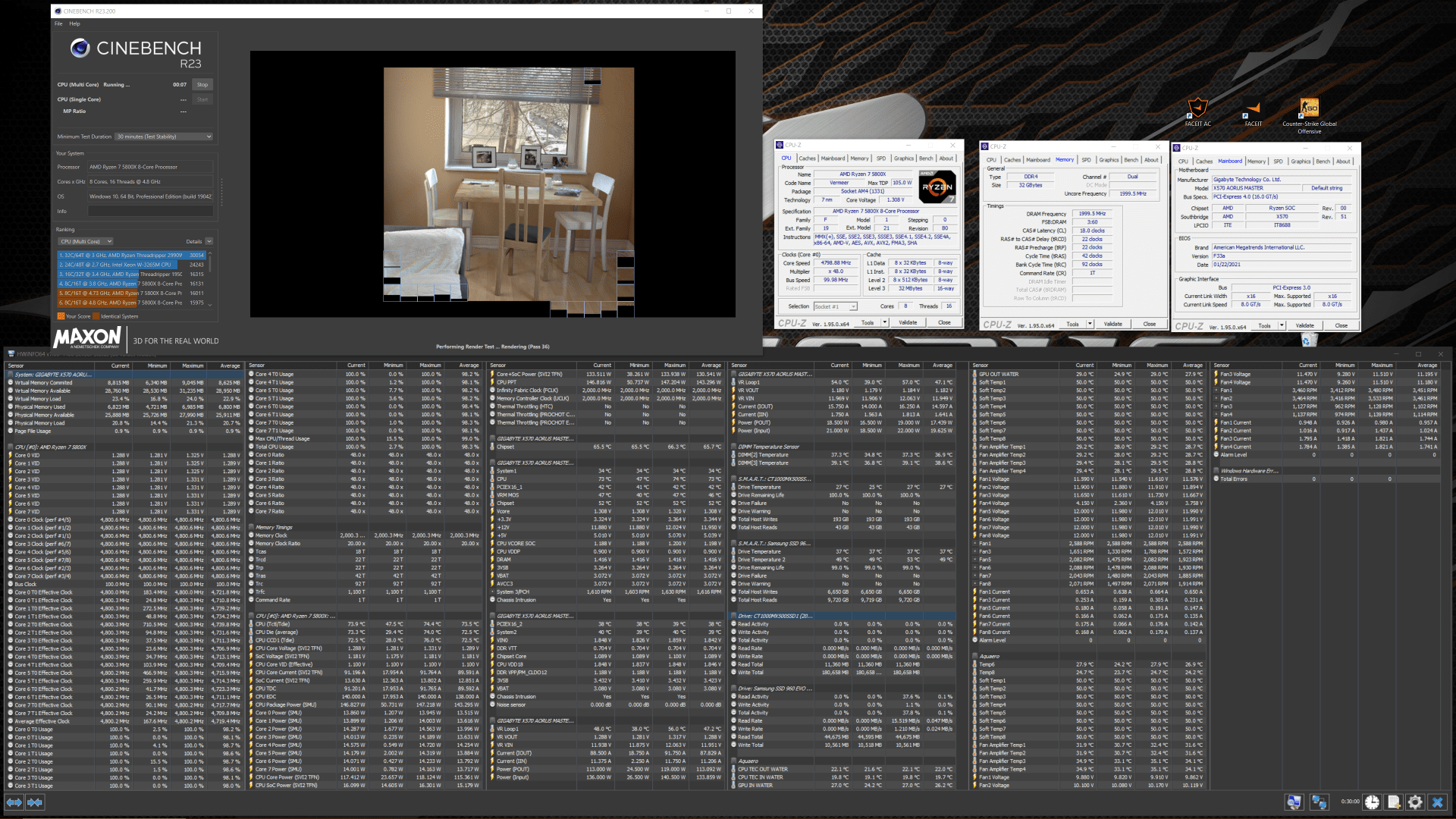

Mit dem IF auf 1900 lande ich bei 16300 Punkten im CBR23 (AllCore immer noch bei 4,8Ghz)
Dann wird 2000 wohl alles andere als stabil sein wenn du damit weniger Punkte hast ;)

nim doch aida64 kannst du gleich alles zusammen testen... Wenn er 30min überlebt doch schon mal gutes zeichen.
Wie angesprochen hab ich jetzt den aida64 Test 30 Minuten laufen lassen und bis jetzt keine Fehler gehabt.

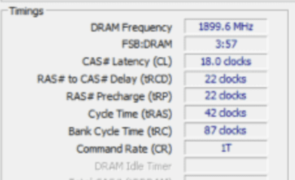

Na wenns 4000er sind... 3800 CL16 mit 1,4V muss wenigstens laufen, go for it
Heute hab ich dafür leider keine Zeit mehr, mit dem Speicher hab ich mich noch garnicht beschäftigt.

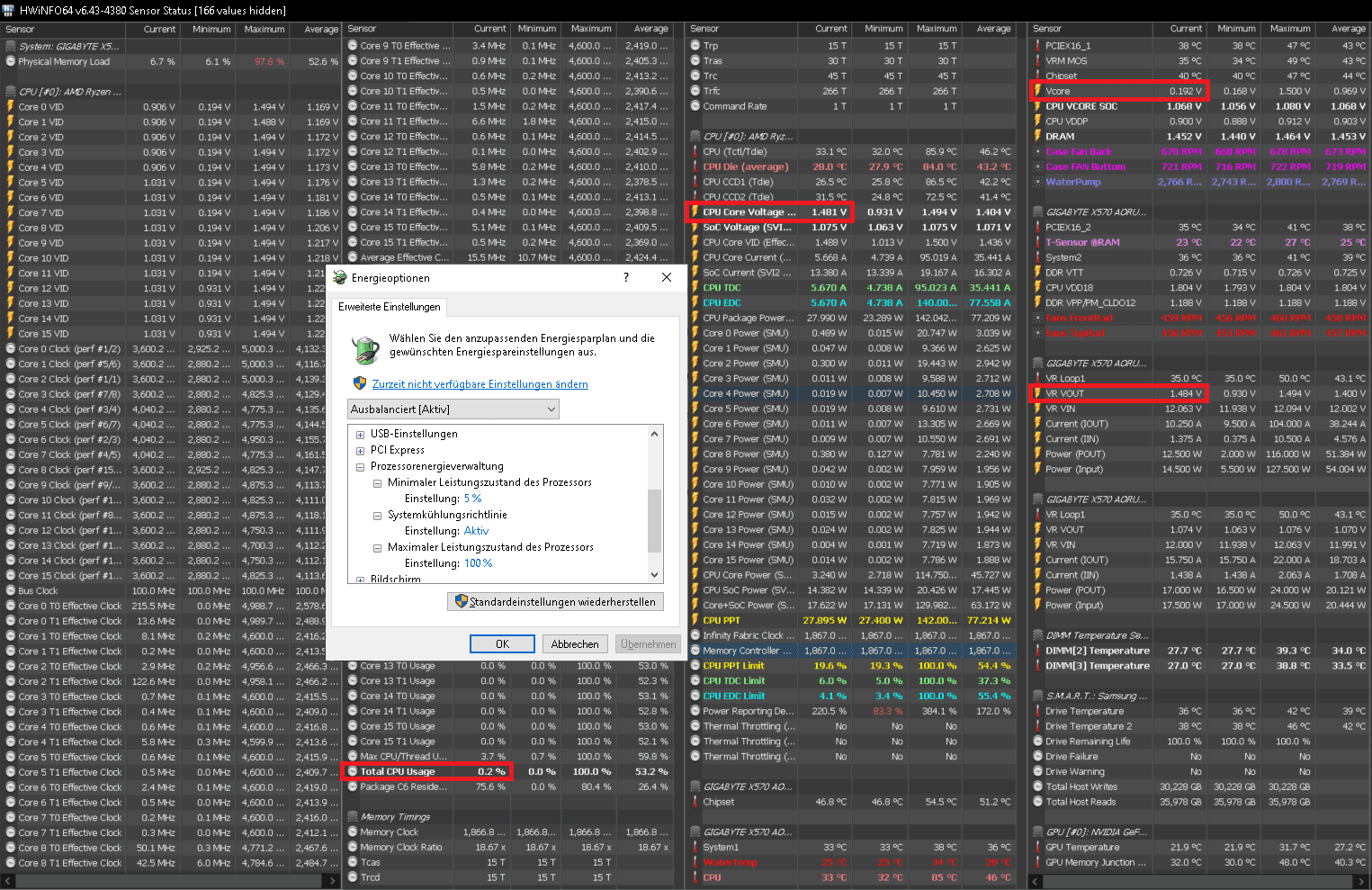

Hab folgendes "Problem" (?). Hatte mit meinem Ryzen 9 5950X und dem GB X570 Aorus Xtreme bisher immer den Chipsatztreiber "amd_chipset_software_2.10.13.408" vom Zen3-Release drauf. Dort hatte sich die CPU mit dem Balanced-Profil im Idle immer auf ~0.9V runtergesetzt. "VR OUT" und "CPU Core Voltage SVI2" zeigten auch immer ~0.9V an. Setzte ich im BIOS Power IDLE Control auf "Low Current IDLE Load", zeigte auch der VCore-Sensor vom Mainboard die typischen 0.2V an, mit "Typical Current IDLE Load" 0.9V. Soweit, so normal. Jetzt kam mein GB X570 Aorus Xtreme (BIOS F32/Agesa 1.1.0.0) aus der RMA zurück (wurde getauscht) und hab dann auch die Gelegenheit genutzt, den Chipsatztreiber auf Version "amd_chipset_software_2.13.27.501" zu aktualisieren. Seitdem sieht das im Idle bei mir so aus:
Die Einstellungen für den "minimalen Leistungszustand des Prozessors" haben auch auf einmal keine Wirkung, egal ob 0% oder 100%, im Idle liegt der Takt immer bei 3600MHz. Vorher lag dieser bei 2200MHz. Die VCore wird von der CPU und vom VRM-Sensor jetzt dauerhaft mit fast 1.5V gemeldet, Nur der VCore-Sensor vom Mainboard zeigt wieder die ~0.2V an. Witzigerweise ist der Idle-Vebrauch trotzdem ähnlich, wie mit dem alten Chipsatztreiber. Sind die dauerhaft anliegenden ~1.5V im Idle jetzt irgendeine Maßnahme gegen die USB-Problem oder ähnliches? Kann wer das Problem nachvollziehen? Ich werde wohl heute Abend auf ner 2. SSD Windows nochmal frisch installieren, um eventuelle Treiberprobleme auszuschließen (hatte zwischendurch auf dem System noch ein B550-Ersatzmainboard laufen). Aber es war vor dem Chipsatztreiber-Update definitiv nicht so.
