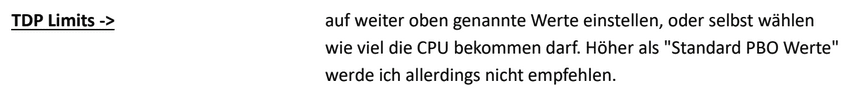

Hier wird empfohlen die PBO Limits auf Standard zu lassen. Wieso?
Wenn ich das so lasse, ist so ziemlich gar nichts zu holen. Aktuell limitiert bei mir EDC mit 215A.
Reicht dir das als Erklärung?
