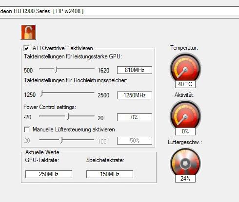

wo kann ich diese power +20% reinhauen?
er taktet bei mir in furmark runter...
sonst läuft der da nur mit 722-600mhz bei 90°C bei 38-46speed..
wie warm darf die karte denn werden?
beste grüße
im ccc unter "overdrive"
ahhhhhhhhhh
danke da wäre ich nie drauf gekommen!!
graka ist ja schon auf 6970er werten übertaktet wird da nicht.. soll lediglich mehr strom rein für furmark...
besten dank!
