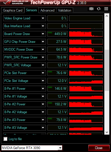

sind noch die alten Boards, hab zu der SN bei Anita angefragt. Sie sagt aber dass nicht alle Boards probleme haben.
das problem mit dem pcie powerdraw haben zu 100% alle alten boards und da hilft nur rma.
werd direkt mal evga schreiben und die karte tauschen lassen.
Kann mir nicht vorstellen, dass evga wenn sie ne 100% faulty quote auf nem produkt haben, dieses eiskalt weiter ausliefern oder? Wär für mich n Grund einfach EVGA zurückzuschicken und doch zur Strix. Ich mein was genau machen die im RMA Programm? Offensichtlich liegen irgendwo nicht faulty Karten rum, warum nicht gleich die Ausliefern und die kaputten refurbishen, dass sie funktioniern
Ist aber leider so.
Nur mit dem neuen voltage Controller zieht die Karte keine 75+ watt mehr ausm pcie.
muss ich leider bestätigen. Hier ein kleiner Auszug (ohne XOC BIOS) meiner nagelneuen 3090 FTW3 direkt aus Taiwan vom 19.03. (Ergebnis eines Metro Benchmarks)
Ab in die RMA damit :fresse:
Vieleicht gibts n neues Vbios?
Müsste doch alles Software sein, PWM und so?
Einfach nur dreist meiner Meinung nach im Wissen, die Karten gehn davon drauf, den Schrott weiter auszuliefern. Und zurück damit, back to Strix.
VBios bringt nix, falscher voltage Controller verbaut.
Die neuen Karten in der Revision 2 haben neue voltage Controller und das Problem nichtmehr.
Ist Hardware basiert das Problem.
