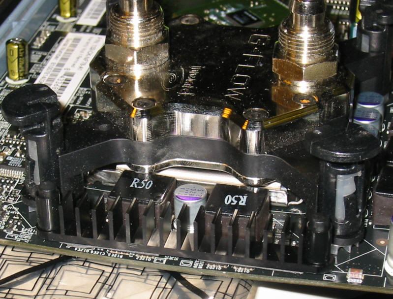

welchen vergleichskühler haste und welchen prozzi? wegen der backplate. hab mir selbst eine gebaut. aus 3mm stahlblech. dahinter isoliert und fertig.
es ist der G-Flow von Inno
Auf dem Bild unten sieht man, wo er aufliegt. Ich hatte die WLP zuerst sehr dünn aufgetragen und es war kein bisschen am Kühler. Erst als ich etwas mehr aufgetragen hatte, war auch WLP am Kühler. Von daher kann er ja eigentlich keinen direkten Kontakt zum Heatspreader haben.
Meinen Q6600 habe ich bisher leider stabil nicht höher als 3,24 GHz (1,28 V laut CPUZ unter Last) gebracht. Dabei lag die Temperatur nach 3 Std prime (small ffts) bei 70 °C laut Coretemp (Wasser im Mittel bei 36 °C).
im Forum hab ich eine selbstgebaute Backplate fürs 680i gesehen (mit Aussparungen für diverse Bauteile). Bisher hatte ich keine Lust mein 780i auszubauen um zu Messen wo die Aussparungen sein sollten (das Board ist ebenfalls komplett unter Wasser). Obs die Aussparungen wirklich braucht, kann ich leider auch nicht sagen.
An eloxiertes Alu als Material für die Backplate hatte ich auch schon gedacht (da nicht leitend).
Ich bin jedenfalls schon mal gespannt was der AF-Kühler schafft, vorallem da ich ja mit 0,55 Liter/Min laut der Meinung vieler einen ziemlich niedrigen Durchfluss habe.
Ciao Tom

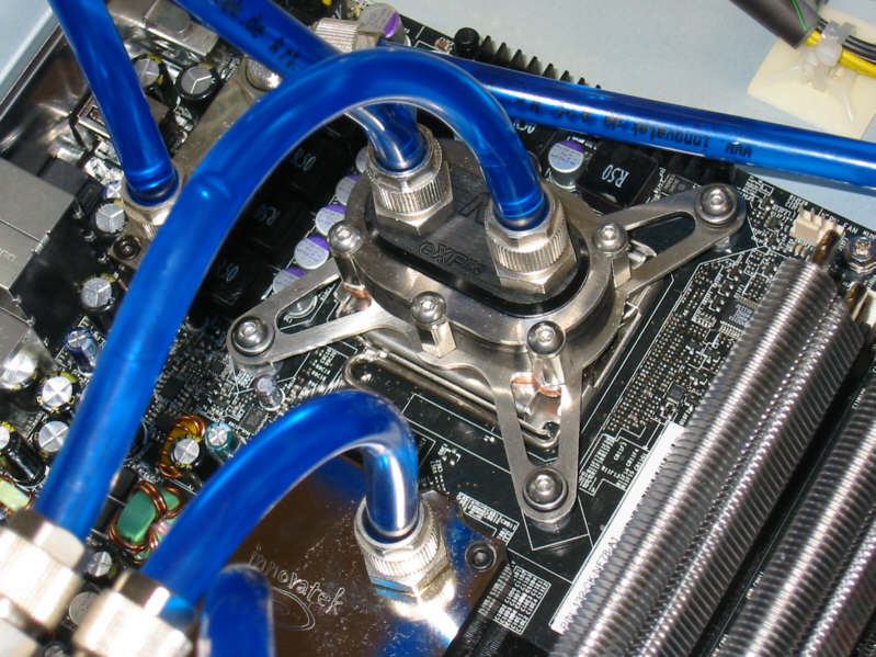

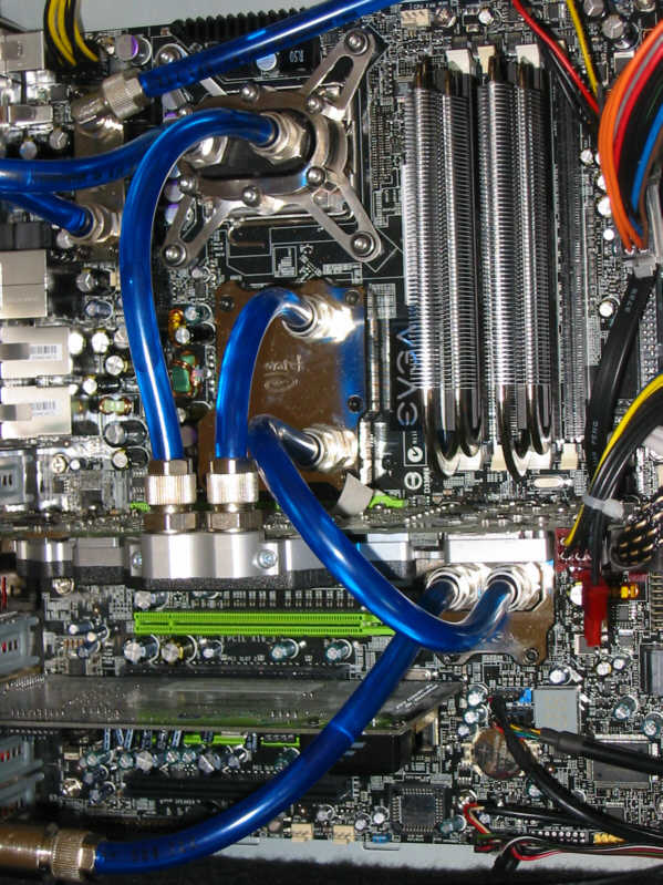

so schauts wohl aus. Ich musste meine Neugier nun befriedigen und habe den Kühler verbaut (siehe Anhang).
Mein Q6600 läuft mit den gleichen Settings wie oben (3,24 GHz mit 1,288 V).
Mein System hat mit dem neuen Kühler wieder einen Durchfluss von 0,55 Liter/Min.
Die Temperaturen liegen so wie beim G-Flow nach nun knapp über einer Stunde bei max 70 °C (Wasser im Mittel bei 36 °C). Ich denke da ändert sich nicht mehr viel. Bei beiden Kühlern hab ich AS5 verwendet.
Für diesen niedrigen Durchfluss hat der Anfitec-Kühler also genauso viel Kühlleistung wie der G-Flow. Ich hatte mir zwar mehr erhofft, da der G-Flow auf einem Bauteil aufgelegen hatte, aber was solls. Die Kühlleistung ist ja ausreichend und mit mehr Durchfluss wäre sie dann wahrscheinlich auch mehr als ausreichend. Ich bin aber nicht bereit für mehr Durchfluss einen lauteren PC in Kauf zu nehmen. Die HPPS Plus ist nun mal in Standard-Einstellung unhörbar und die einzige Geräuschquelle das Rotationsgeräusch der Festplatten. Kurzfristig werde ich wohl mal den Power-Modus der Pumpe ausprobieren. Vielleicht ists ja vom Geräuschpegel her ok.
Ciao Tom
P.S. ich hab das ganze wie geplant mit einer Backplate verbauen können. Es ist aber noch nicht optimal, da in der Backplate keine Gewinde sind. Deshalb brauche ich zusätzlich Muttern und die Backplate ist so dick, so dass die Schrauben nur zur Hälfte in den Muttern stecken.

erstmal zu deinem durchfluss:
- der Grafikkarten kühler hat meines wissen einen sehr niedrigen druchfluss, wie die anderen inno kühler für nen Wiederstand haben weiß ich nicht, weiß nur das die AF kühler durchfluss optimiert sind.
mit einer laign solltest deutlich bessere Ergebnisse erzielen können als mit der hpps.
