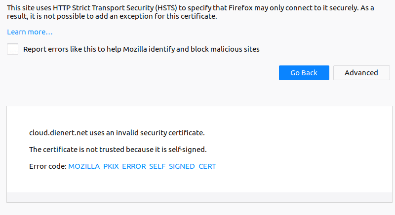

wie kann ich HSTS im nginx deaktiveren?
google hilft mir nur dabei es zu aktivieren. (add_header Strict-Transport-Security max-age=31536000)
ich hab den offiziellen nginx docker-container am laufen und möchte HSTS gerne deaktiveren, damit mich mein firefox nicht wegen dem selbst signierten zertifikat nervt.
HSTS hat nichts mit einem selbstsignierten Zertifikat zu tun. So oder so musst du HSTS selbst aktiviert haben. Das passiert nicht von Geisterhand. Wenn du also kein entsprechendes "add_header" in deiner nginx.conf hast, dann kommt es wohl durch die Anwendung dahinter.
ja nein.
also ja, hat erstmal nix damit zu tun. aber mein firefox stellt sich da an:

Warum eigentlich ein selbst signiertes Zertifikat, wenn es Let's Encrypt gibt? Damit geht's schneller als und komfortabler als mit selbst signierten Zertifikaten.
ne, das mach ich schon noch.
nur nicht jetzt/heute. :d
