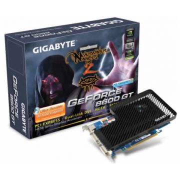

Bezüglich der passiven Grafikkarte. Ich habe diese drin:
pic.php
Sie ist oben etwas zu hoch. Ich habe den obersten Teil des Kühlgitters abgeschnitten und so passt sie in das Fusion rein. Temperaturmässig hatte ich noch nie Probleme. Als CPU-Kühler habe ich auch den Ninja mini drin ohne Lüfter. Die originalen 12cm Lüfter hab ich drin gelassen und auf mittlerer Stufe drehen lassen. Mich störts nicht.
