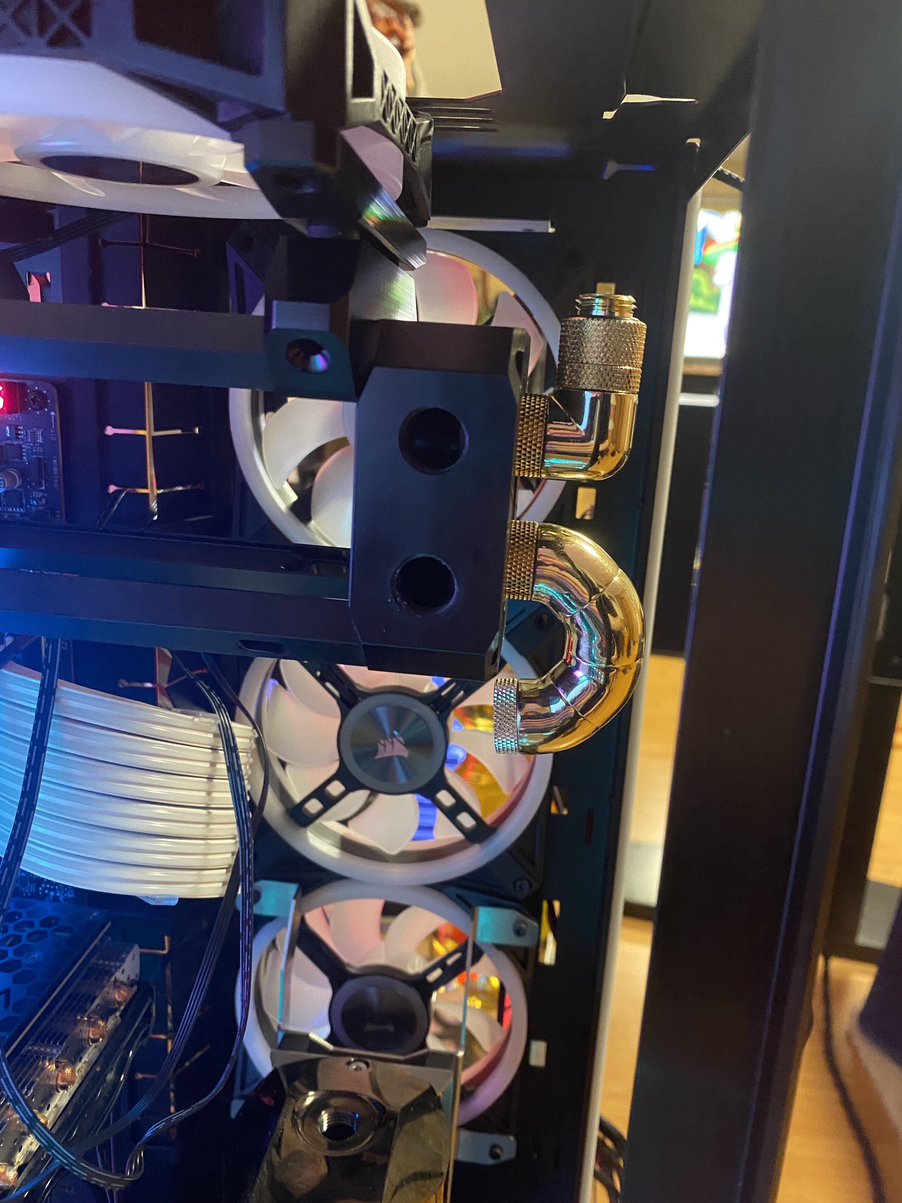

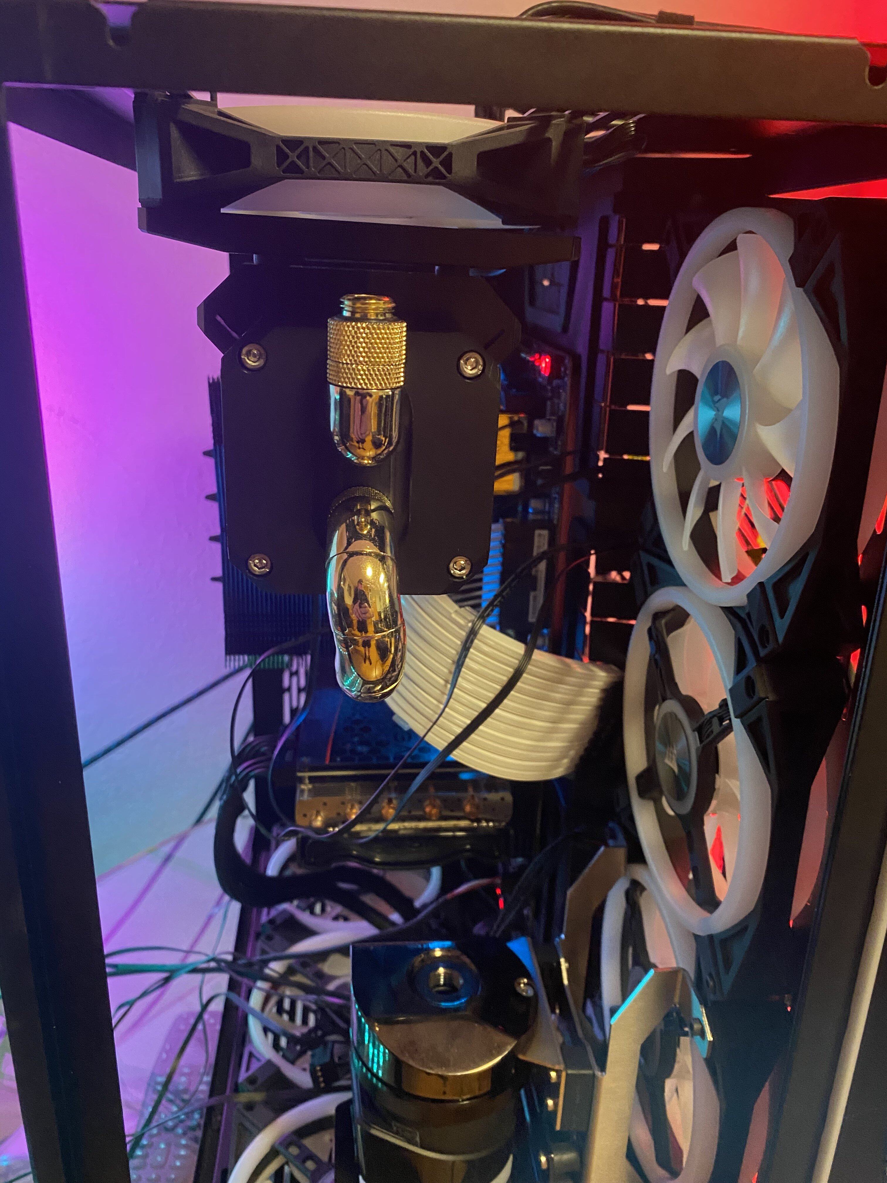

Also auch ohne weitere Befestigung über den Lüfterhalter? Cool, dank dir!
Kann man mit einem Doppelnippel direkt verbinden - klar.
