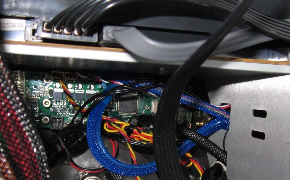

Nachdem meine Aquaero jetzt 2 wochen funktioniert hat habe ich sie eingebaut. Nun jetzt ist sie im geschlossenen Case und wird dadurch auch nen stück wärmer. Ich weiss leider nicht wie warm, da ich den sensor entfernt habe.
Ich habe wie folgt angeschlossen:
Fan1: Laing @ 50%
Fan2: 1 Noiseblocker @ 35%
Fan3: 1 Noiseblocker @ 35%
Fan4: 3 Noiseblocker @ 35%
Im ausgebauten Zustand hat alles funktioniert. Mein Case-Temp sensor der einfach nur so rumbaumelt zeigt max. 30°C im Case an wenn alles @ full load läuft.
Nun habe ich bemerkt das einer der 3 Noiseblocker an Port 4 aufhört zu drehen. Egal an welchem Port des 3 zu 1 Adapters er hängt.
Macht das einen Sinn? hat die Aquaero probleme genug power für alle 3 lüfter an port 4 zu liefern? sollten dann nicht alle ausgehen? Hat jemand schonmal ähnliche probleme gehabt?
Ich denke du verlierst einfach nur ein wenig viel Spannung (längeres Kabel bis zum Lüfter?) bzw. die Spannung ist für den einen Lüfter ein wenig zu niedrig.
sind alles 3 identische Noiseblocker XL2 Rev 3 an einem phobya 9 zu 1 Verteiler an Port 4 der Aquaero.
Insg 5 Noiseblocker + 1 Laing alles gedrosselt auf ca ~ 35 - 50%
Der Noiseblocker der hier und da mal aussetzt macht dies auch bei höheren drehzahlen, jetzt grade eben bei knapp 700rpm
Nochmal zur übersicht
Fan1: Laing @ 50%
Ok, wenn er es auch mit 700rpm macht, scheint da was am Lüfter zu sein, das AE kann dann nicht mehr Schuld sein.
wenn es wenigstens reproduzierbar wäre :/ .... dann koennte ich einen von meinen anderen lüftern mal anschließen...
solange aber ein problem der aquaero ausgeschlossen werden kann ist fuer mich alles gut. Wäre nur blöd wenn die Zu heiss wird und deshalb probleme bekomme. Nicht das der Lüfter schlapp macht weil einer der Spannungsregler zu heiss wird...
Das wuerde nämlich bedeuten das im worst case meine pumpe ausfällt und das wäre ganz schlecht..
