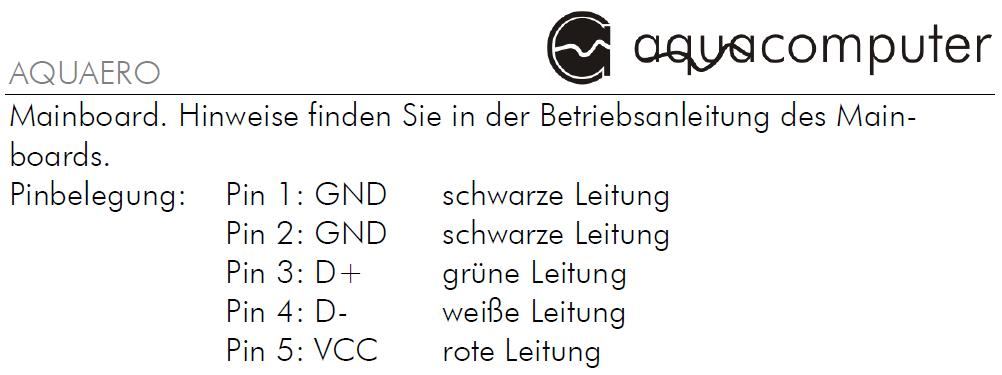

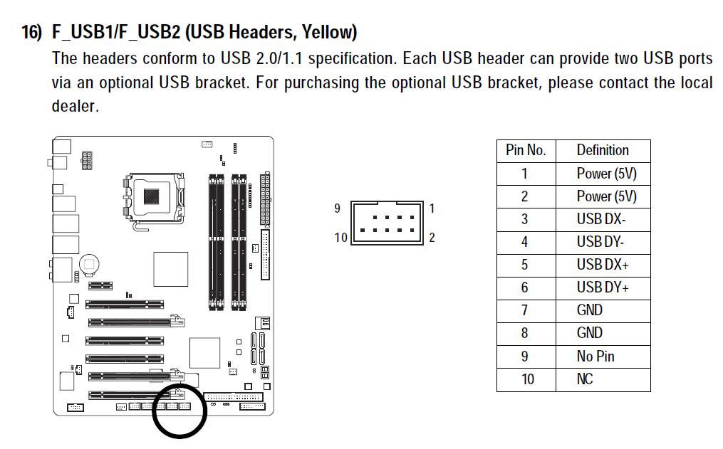

2. Ich bin mit nicht ganz sicher wie ich das USB Kabel am Mainboard anschliessen muss, aber ich denke es sollte so sein(siehe Bilder):
Steckplatz 9--> Pin1, Steckplatz 7 -->Pin 2, Steckplatz 5 --> Pin 3, Steckplatz 3 --> Pin 4 und Steckplatz 1 --> Pin 5.
Oder liege ich damit falsch? Ist es vllt doch die Reihe unten?

Rot auf 1/2 schwarz auf 9/10, so wie du es sagst.
1. Wenn du den Adapter vor dir liegen hast ist es klar wie du die Laing anschließen musst. Es gibt gar keine andere Möglichkeit und man kann da absolut nichts falsch machen. Es sind nur 2 Stecker zu einem Stecker machen, das wars.
2. Du kannst dir merlen dass das rote Kabel vom USB Kabel auf die entgegengesetzte Seite von dem fehlenden Pin kommt, sprich dein Gedankengang ist richtig.

Ich habe nochmaleine frage zum anschlus des aquaero ans Mainboard.
Habe im Netz nichts gefunden deswegen frage ich einfach mal hier nach...
ICh hab jetzt die usb leitung ans aquaero angeschlossen und will nun diese leitung ans mainboard stecken. Die Pin belegung am MB ist
usb+5v usb p- usb p+ gnd und nc.
Nun bin ich durch das NC etwas verwirrt. Logischerweise läuft dadrauf ja der pin 1 vom stecker. Also gnd.
Ist das richtig so?

NC auf dem Mainboard ist nicht belegt, da kommt nichts drauf. Es ist nur dazu da damit fest zuzsammengesetzte doppel-USB Stecker nicht falschherum angeschlossen werden können.
