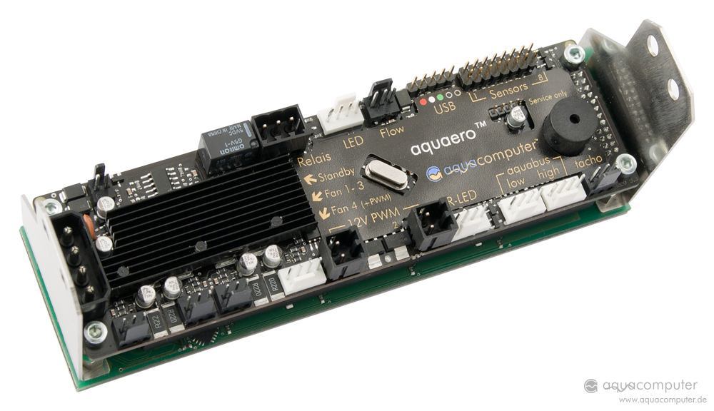

Bitte verzeiht mir, ich stehe jedoch ziemlich auf dem Schlauch im Moment: das Aquaero 5 hat 4 separate Lüfternaschlüsse, richtig? Habe mir die Fotos von der Rückseite angeschaut, aber nicht erkennen können WO die Lüfteranchlüsse sind. Sind es die 4 schwarzen "Knöpfe" links (von hinten gesehen??)
Danke
siehe Anhang. ;)
