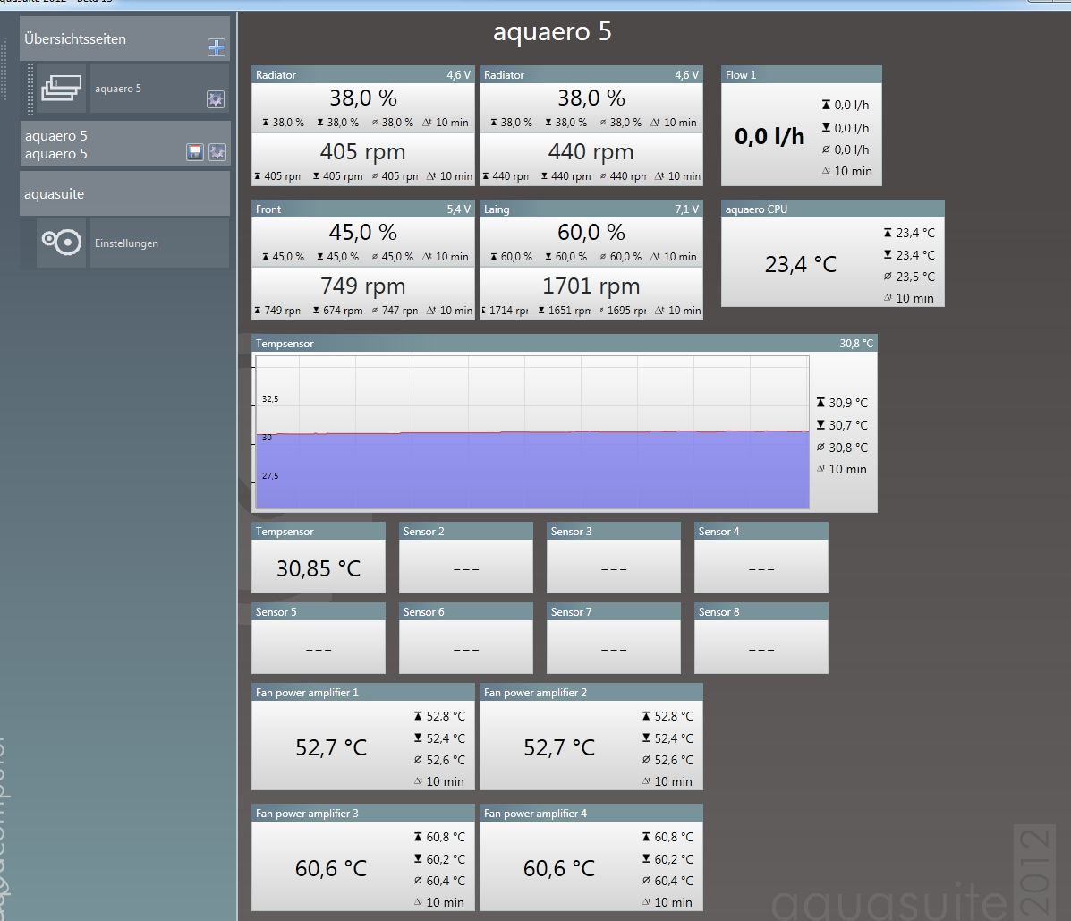

Ich hab ein Problem wenn ich bei der Übersichtsseite ein Hintergrundbild einfüge. Ich hab 4 Lüfterinfos mit rpm und % anzeige übereinander. Bei einem Neustart des Systems ist immer bei der ersten Lüfteranzeige die % anzeige durchsichtig, man sieht sie also nicht. die rpm anzeige und alle anderen Lüfter und Infos wie Temps usw werden angezeigt. Wenn ich kein Hintergrundbild habe gibts das Problem nicht. Ist das bekannt?
edit, so schaut das aus, unter der Lüfterinfo "Pumpe"
Kann gerade nicht nachsehen aber ich glaube mit "rechtsklick" auf die Info (wenn sie denn da ist) und dann Häckchen bei "immer im Vordergrund" sollte dein Problem gelöst sein!

besten dank hat geklappt. reicht anscheinend nicht wenn man das Hintergrund bild in den "hintergrund verschiebt" sondern muss den Rest in den Vorderung nehmen.
