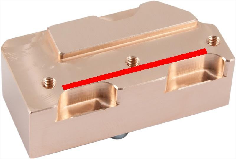

Habe den AE5 heute bekommen und die Wasserkühler mit dazu bestellt.
Das er doch noch ein bissel kühler wird.
Jetzt meine frage an die Leute, die den mit Wasser kühlen.
Dieser Kühler geht sehr schwer hoch (sehr saugt) und die Wärmepads sind sehr groß ausgeschnitten.
Habt ihr auch eine Absatz mehr da oben?
Auf den Bilder bei Aquacomupter ist der nicht oben. http://shop.aquacomputer.de/images/product_images/popup_images/53093_2.jpg

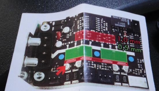

Hier habe ich mal ein roten Strich gezeichnet, wo der Absatz ist.
Dieser Sitz wo der rote Pfeil ist auf der Anleitung.
Die Absetze haben beide die gleiche Höhe.
