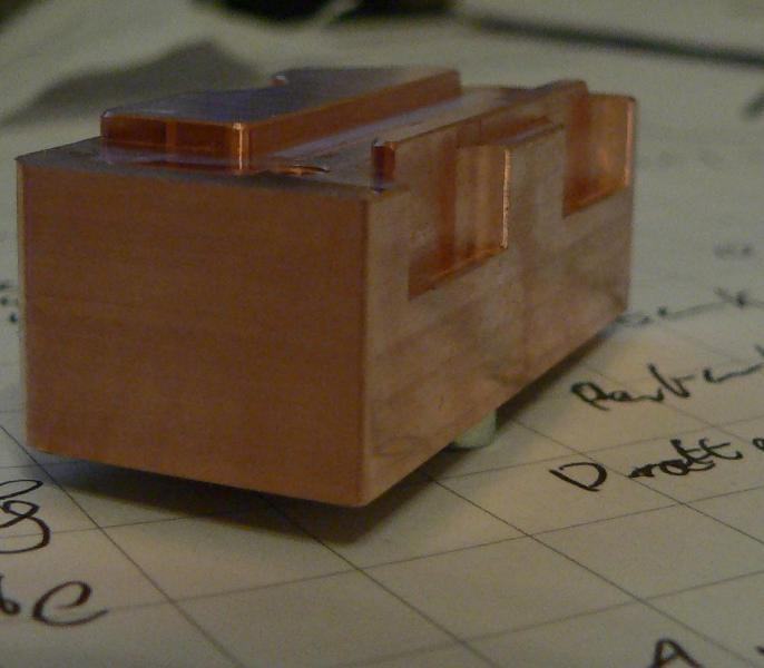

Hast Du mal ein Bild von Deinem Wasserkühler?
Ich werde meinen ausgebauten mal ansehen - denke aber das AC da etwas geändert hat um den Kühler stabiler aufliegen zu lassen.
Ob der Absatz normal ist!
Wenn man den hoch macht und nicht fest schrauben.
Geht er auch wieder schwer runter.
Danke dir!
Kannst ja mal Bilder reinstellen von dein?
@LehmannE
Mach doch mal nen Bild von deinem Kühler!
Meiner sieht jedenfalls genau wie auf dem Bild aus, und die Montage war Easy.

Habe mal 2 bilder gemacht vom Wasserkühler.
Anti-Wackel-Steg halt

Sorry, das hat gestern Abend mit dem Bild nicht mehr geklappt - aber mein Kühler hat keinen Steg.
Betrachte diesen Steg als Stabilisator. Wenn Du den nicht willst - ich tausche gerne :)
Der Luftkühler hat den Steg auch, damit wird ein schmaler WLPad Streifen auf die Lötstellen der Mosfets (sind das welche?^^) gedrückt.
