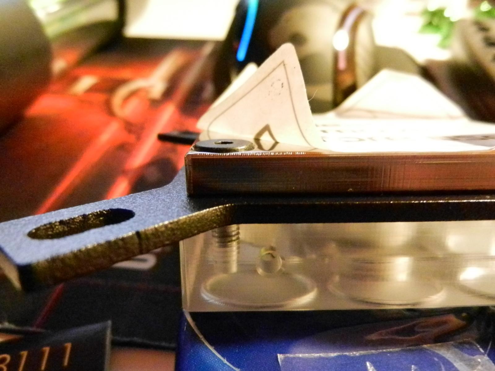

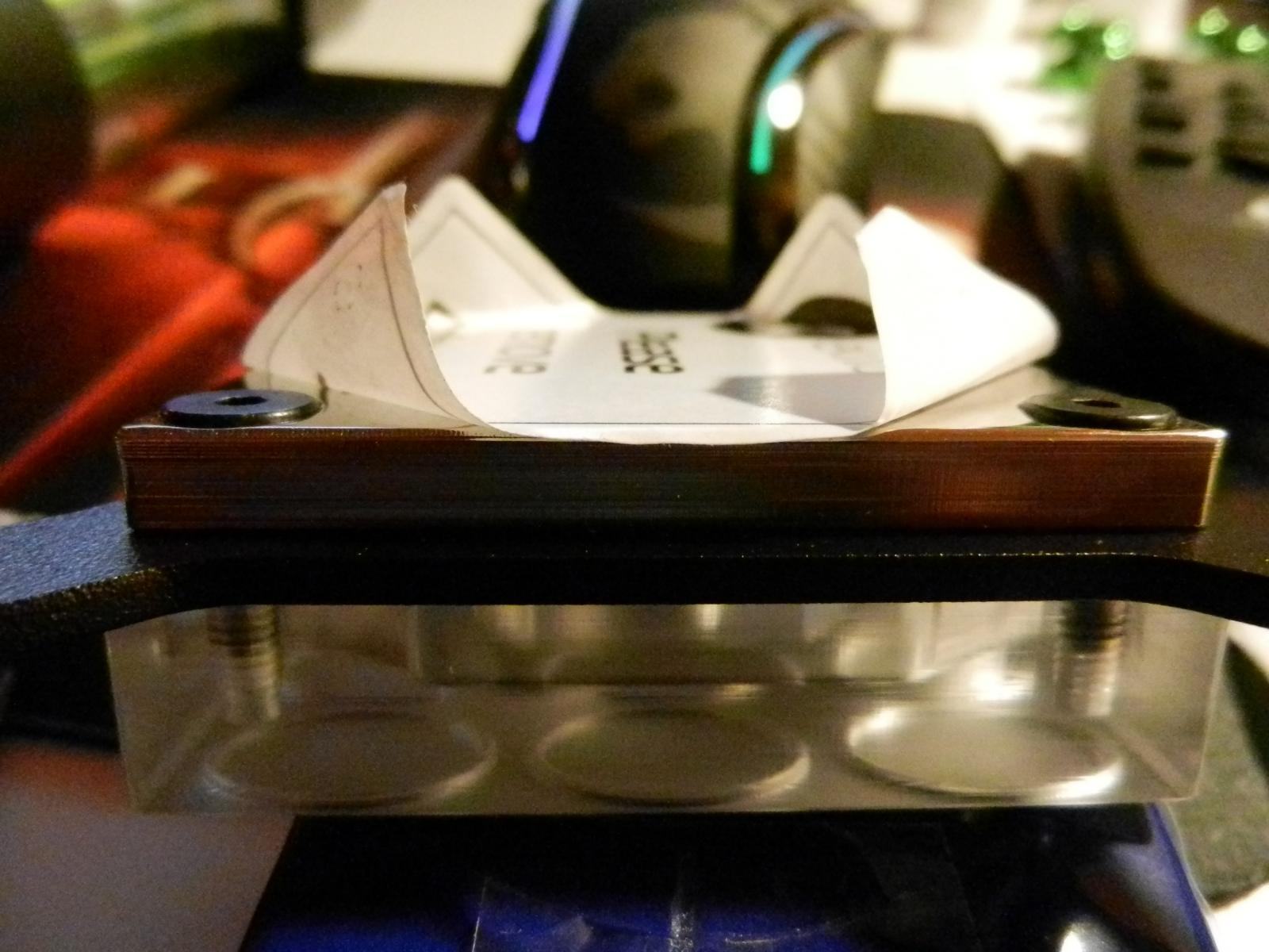

noch ne frage ist das normal das die schrauben nicht bündig sind ....
Das mit den Schrauben macht in der Regel nichts denn da wo die sitzen liegt der Kühler nicht auf der CPU auf.
da ist aber noch die Sockelbefestigung die im Weg sein könnte .....oder
hatte mal maß genommen zwischen den Schrauben ist genau die Sockelbefestigung .....mhhh
nachsenken ist kein thema aber die vernickelung
Einfach mal probesitzen, das merkt man e sofort wenn er auf den Schrauben aufliegt und nicht auf der CPU.
