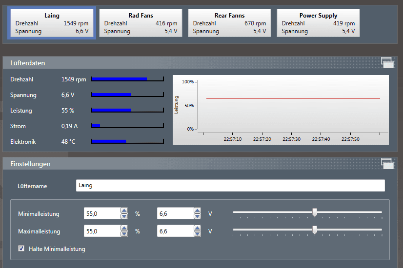

hab maln screenshot eingestellt: kanal1+2 @48°, die 3+4 @43°
mein case ist allerdings gerade total offen. geschlossen kann man also noch einiges draufrechnen. luft-temp liegt bei 22°
reciht auf jeden fall für einen sorgenfreien betrieb :wink:
