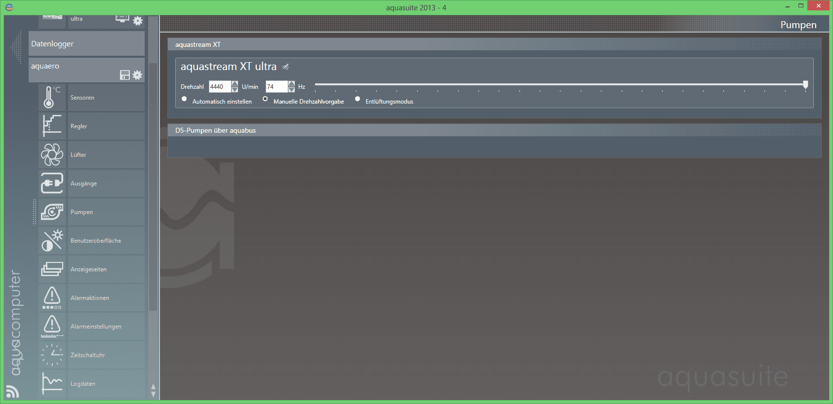

keine ahnung ob ich mein ae6pro problem hier auch gelöst bekomme, weil ich hab keinen sammler fürs ae6 gefunden.
wenn ich meine as xt ultra per aquabus ans ae6 stecke und steuere komme ich auf maximal 74hz - mehr geht nich einzustellen. auch nicht in software.
wenn ich die as xt ultra per aquabus ans ae6 stecke und über usb steuere komme ich auf normal auf max 83hz, ABER wenn ich den rechner starte geht die frequenz von 50hz hoch, setzt sich zurück und hängt bei 61hz fest... ich kann den wert in software ändern, aber an der pumpe ändert sich nichts, solange bis ich den steuermodus kurz nach aquabus und wieder auf usb stelle - dann kann ich wieder normal regeln.
ich würde mich freuen wenn beide probleme gefixt werden. ich möchte über aquabus bis 83hz regeln können und ich möchte, aber auch bei usb steuerung dieses bug abgestellt haben ;)
