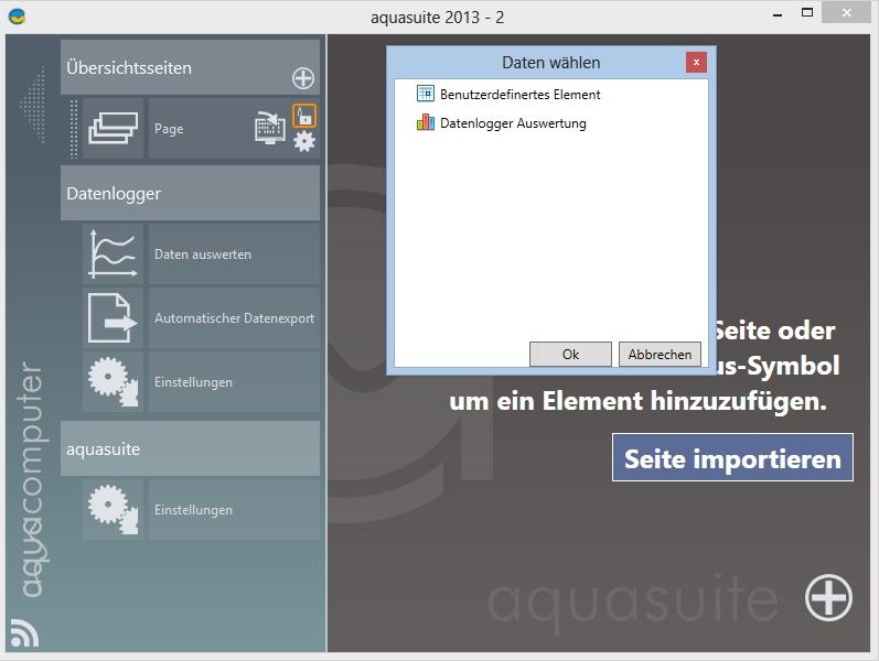

Ja, die Aquasuite ist unter Admin-Rechte installiert, wird auch unter Admin-Rechte ausgeführt.
Nur ist das Aquaero nicht in der linken Spalte zu sehen.
Also ob es nicht da wäre.
in etwa so wie in dem Screenshot eines anderen Users der das selbe Problem mit dem Aqauaero 5 unter Win 8 hat.
Sie sieht das aus wenn KEIN USb Gerät erkannt wird. Also USB Verbindung prüfen.
Hallo AquaSebastian!
Ja, genau das wundert mich eben.
Ich werde heute Abend mal die beiden internen USB-Kabel welche ich nach einander versucht habe genauer unter die Lupe nehmen, hoffentlich habe ich die wirklich nicht falsch rum eingesteckt. :d
mag daran liegen, aber das Wort "Einstellungen" unter Datenlogger sollte eigentlich Protokolleinstellungen heißen, deshalb tippte ich auf Fehler in der Installation, aber wenn ich das richtig verstanden habe ist das sowieso nicht der passende Screen.
Also zumindest ist es nicht mein Screen, aber so weit ich meine Aquasuite in Erinnerung habe zeigt sie das gleiche an.
Muss ich aber heute Abend nochmal prüfen.....
Ich habe gerade mal nur die AS auf mein Laptop installiert, da ist nix drinnen, was mit AC zu tun hat. BS = Win 8.1 und so sieht es dann aus
Hm, jetzt wenn ich das so sehe... könnte sein das es bei mir auch "Protokolleinstellungen" heist...
Aber wie gesagt, muss es heute Abend nochmal ansehen.
Sind im Moment eben nur Vermutungen.
Danke für die Mühen
Habe gestern die beiden USB-Kabel überprüft - augenscheinlich alles in Ordnung. Sind beide ein par Tage aus der Originalverpackung.
Die Steckrichtung der USB-Kabel wurde von mir noch mal geprüft - alles so wie in den jeweiligen Beschreibungen angegeben. Sei es von Aquacomputer wie auch vom Board-Hersteller.
Die Aquasuite wurde deinstalliert und neu aufgespielt - trotzdem keine Veränderung. Der Screen sieht genau so aus wie der welcher Maexi gestern hochgeladen hat,
Das Steuergerät wird nicht erkannt.
Jetzt ist guter Rat teuer. ;-)

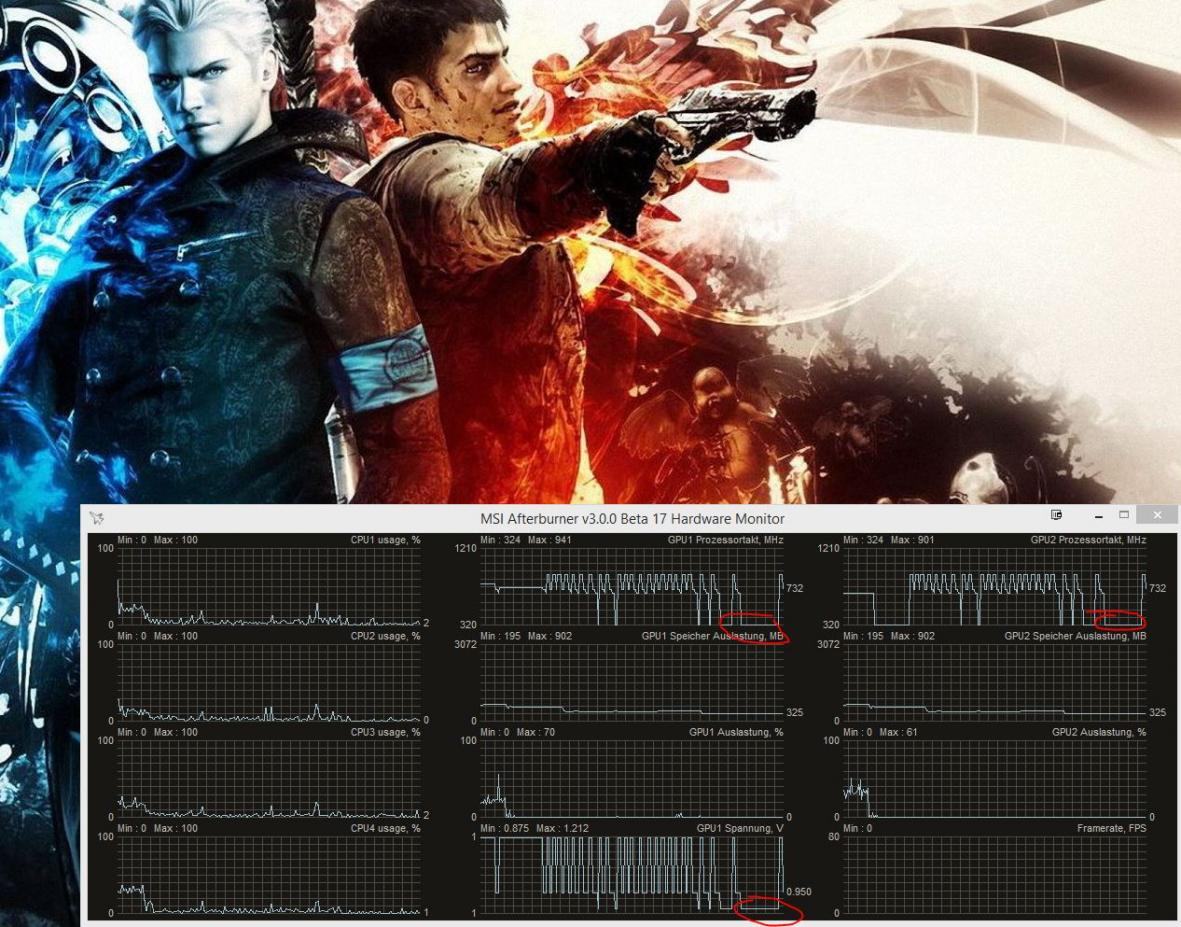

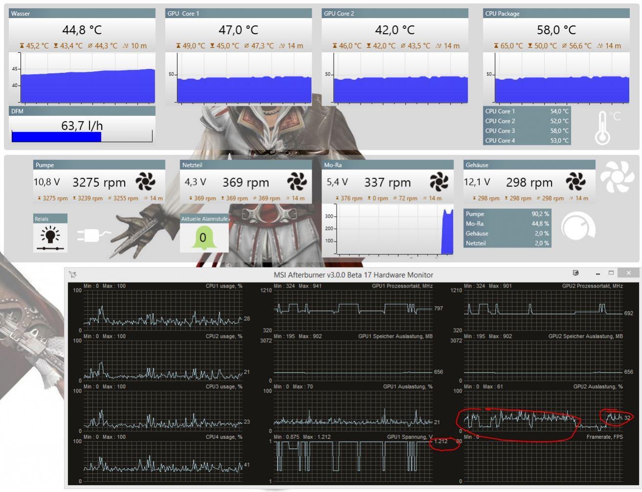

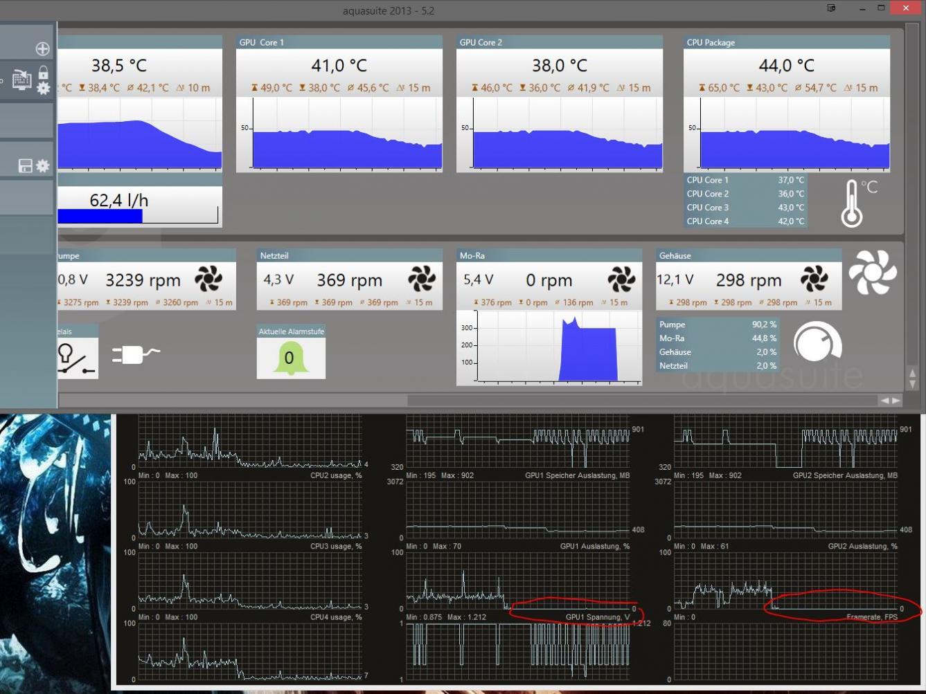

Mal ne Frage: Ist es normal, das die Aquasuit die Grafikkarte so belastet? Extrem ist ist es wenn ich die Funktion "auf Desktop anzeigen" verwende. (Würd ich auch gern, sieht ja schick aus), aber das meine beiden GTX 780er dann ständig mit 21 % belastet werden und meistens 1,2 Volt anliegen versteh ich nicht ganz. Das sind 2D Grafiken, selbst bei den 320 MHz Ruhetakt durfte das die Karten kaum auslasten.
Kann man das irgendwie abschalten? (GPU Beschleunigung oder so) Oder zumindest verringern?
Hab mal drei Screenshots gemacht:
1. Wenn "auf Desktop anzeigen"
2. Wenn "normal"
3. Wenn Aquasuit beendet
Wasser 44,8°C und GPU 42°C? Da versteh ich einiges nicht, mit Deinen Daten. Vielleicht passen die anderen Daten auch nicht.
Das kommt durchaus hin. Ich kühle so:
Pumpe -> GPU 2 -> GPU 1 -> CPU -> Mosfets -> Temperatursensor -> Mo-Ra.
Ich mess also das die Temperatur von dem Wasser was am Ende raus kommt, was auch bedeutet das das Wasser,wenn es durch GPU 2 fleißt, kühler ist als der Messwert. Und wenn es nur 4 Kelvin sind passt das ja wieder.
hmmm.... also wenn das Wasser nach einer gewissen Zeit fast 45°C erreicht, kann die GPU nicht kühler als das Kühlmittel sein. Ich habe eine Wassertemp. von 29,5°C am Ausgang, am Eingang von 28,1°C und dabei eine GPU Temperatur von 33°C im Idle. Der Unterschied zwischen Ein und Ausgang ist also nicht sehr groß und hat keine Aussagekraft. Ich mache kein OC alles auf Stock.
