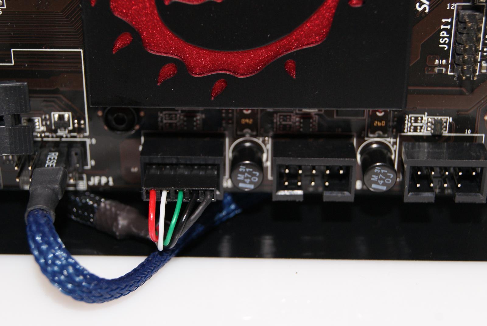

J4I ist der aq so richtig am MB angeschlossen ?
ich glaub schon, aber in der Anleitung zu deinem Mainboard ist die Pin Belegung eig auch beschrieben.

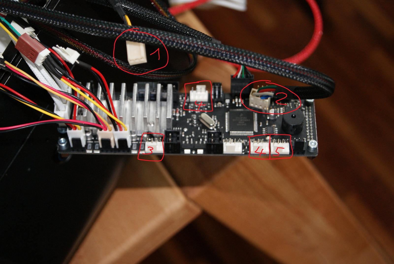

Mal ne kurze Nachfrage, ob ich gerade einen Denkfehler habe.
Hab nun die Laing DDC-Pumpe 12V DDC-1T + Aquacomputer poweradjust o. powerbooster Anschlusskabel für Lain + AQ5 LT und das schaut nun so aus:
Links unten 3 x 2 Lüfter und bei #3 der PWM Anschluss
Nun hab ich das Anschlusskabel der Lain #1 was ja so wie ich verstanden habe an #5 aquabus Poweradjust High angeschlossen wird ? Allerdings ist das doch ein 3 Pin Adapter an einem 4 Pin Anschluss ?
Spielt das ne Rolle oder kommt es allenfalls an einen anderen Anschluss?
Der Stecker #2 ist vom s-Light - kann man den an #4 für LED anschliessen ? Alternativ kommt die Tage noch ein RGB_Controller Einheit die ich verbauen werde inkl. FB zum steuern, daher nur ne allgemeine wissensfrage :)
Zum Schluss kommt noch ein Temp-Sensor dran, um da später mit regeln zu können.
Sollte doch so nun passen ?
Die Pumpe kommt an Lüfteranschluss #1 oder #3. Kanal 1 und 2 sowie 3 und 4 teilen sich je eine Endstufe. Das sLight kannste ganz normal an einen der der Lüfteranschlüsse klemmen und somit stufenlos dimmen.
LEDs via Spannung dimmen? Ne, dann lieber ne kleine Transistorschaltung und an den LED-Anschluss, alternativ kannste mal den PWM-Anschluss ausprobieren.
Und die Laing kommt an einen freien 3Pin-Lüftersteckplatz.
