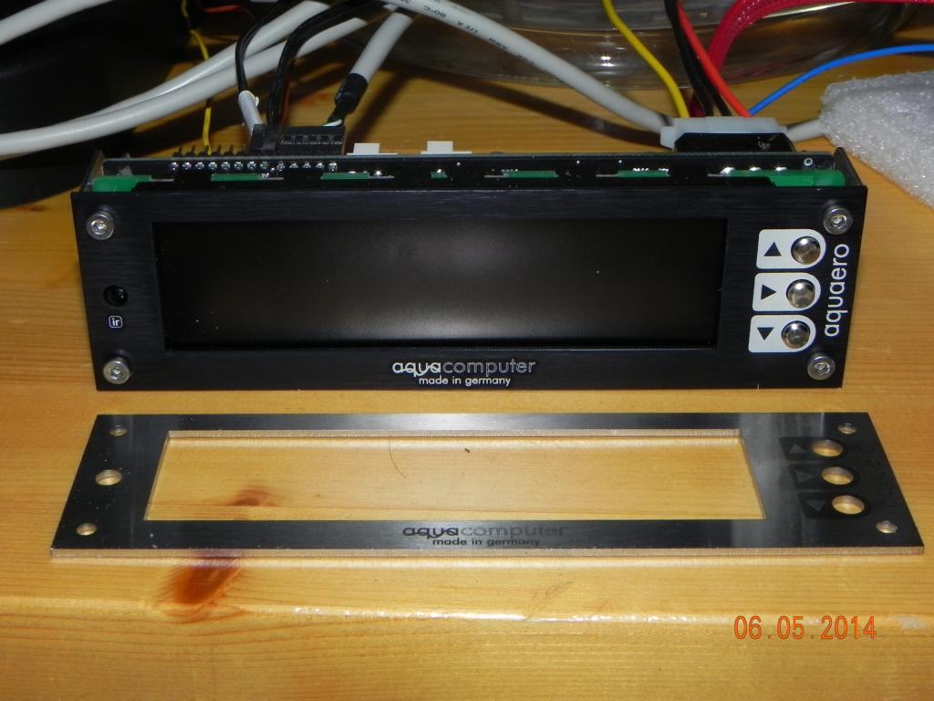

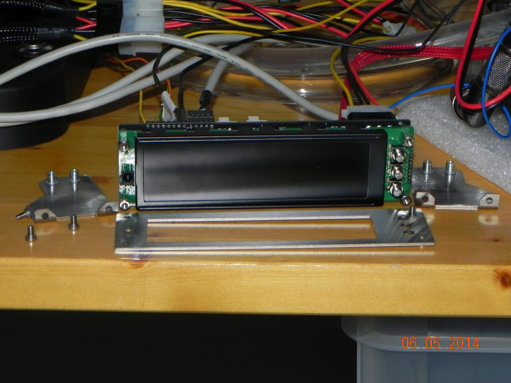

Hallo zusammen,
ich hab seit wenigen Tagen den Aquaero 6 Controller und möchte die Blende gegen eine schwarze tauschen.
Jetzt ist die silberne Blende verklebt und an machen Stellen kommt der Kleber schon raus. Lässt die sich einfach abziehen? Und muss die getauschte Blende auch geklebt werden?
eigentlich sollte der alte Kleber auch für die neue Blende reichen.Normal wird die geschraubt, ich habe auch keinen zusätzlichen Kleber verwendet.Allerdings habe ich auch das AE5 XT Display verwendet.
aber die Schrauben für die Blende vom Aquaero 6 bekomm ich mit nem normalen kleinen Sechskant Inbusschlüssel los oder? Das sind keine Spezialschrauben oder so?
jup, weiß allerdings die Größe nicht, schätze mal 2 oder 3
2er Imbus
Kein Kleber und 2 Minuten Arbeit
