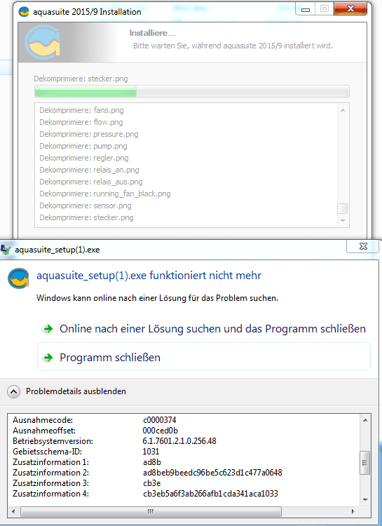

servus,
wenn ich die aquasuite installieren will stürzt die anwendung ab:
vollständiger fehlertext:
Problemsignatur:
Problemereignisname: APPCRASH
Anwendungsname: aquasuite_setup(1).exe
Anwendungsversion: 0.0.0.0
Anwendungszeitstempel: 4f47e354
Fehlermodulname: StackHash_ad8b
Fehlermodulversion: 6.1.7601.19110
Fehlermodulzeitstempel: 5684255b
Ausnahmecode: c0000374
Ausnahmeoffset: 000ced0b
Betriebsystemversion: 6.1.7601.2.1.0.256.48
Gebietsschema-ID: 1031
Zusatzinformation 1: ad8b
Zusatzinformation 2: ad8beb9beedc96be5c623d1c477a0648
Zusatzinformation 3: cb3e
Zusatzinformation 4: cb3eb5a6f3ab266afb1cda341aca1033
Lesen Sie unsere Datenschutzbestimmungen online:
Datenschutzbestimmungen für Windows*7 - Microsoft Windows
Wenn die Onlinedatenschutzbestimmungen nicht verfügbar sind, lesen Sie unsere Datenschutzbestimmungen offline:
C:\Windows\system32\de-DE\erofflps.txt
die aquasuite lässt sich danach trotzdem starten und wird auch beim autostart mitgeladen etc.
es ist nur noch nichts eingestellt, da ich gerade in vorbereitung zum ersten nutzen bin.
beim uninstall findet er auch die dazugehörige .exe-datei nicht, so dass ich nur manuell den ordner löschen kann.
wie kriege ich eine saubere installation hin?
danke&vg
Wenn ich es nicht besser wüsste ist deine Setup-Datei an sich evtl. schon kaputt. Die MD5 Checksumme einer "sauberen" Datei lautet 1a3c65de148e26560c7e7bb566a56f24. Kannst du z. B. mit diesem Tool nachprüfen.
nabend Shoggy,
ich hab mal meine installation und die setupdatei(en) gelöscht und diese neu geladen.
bei der anschließenden neuinstallation habe ich nicht nur einen neuen pfad, sondern gleich 'ne andere platte gewählt.
installation ist problemlos durchgelaufen.
danke!
