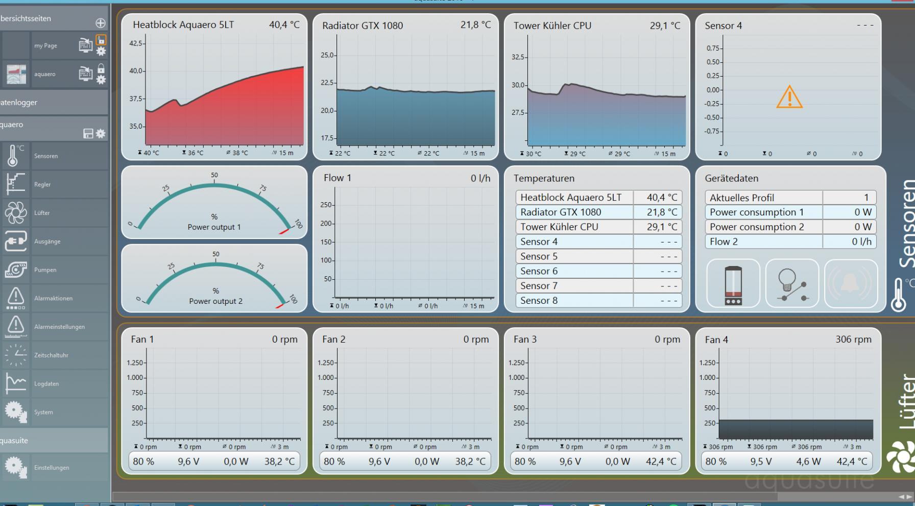

Stufe 1 =Warnung, 2 = Alarm, 3 = Tschüss

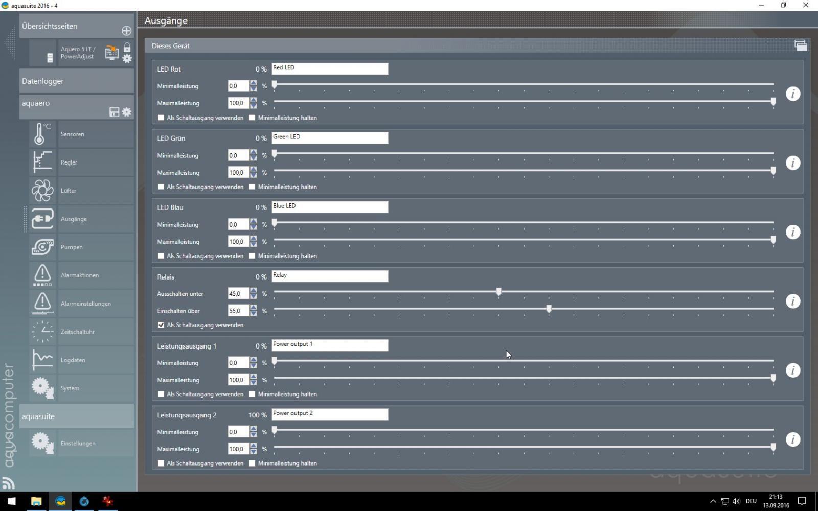

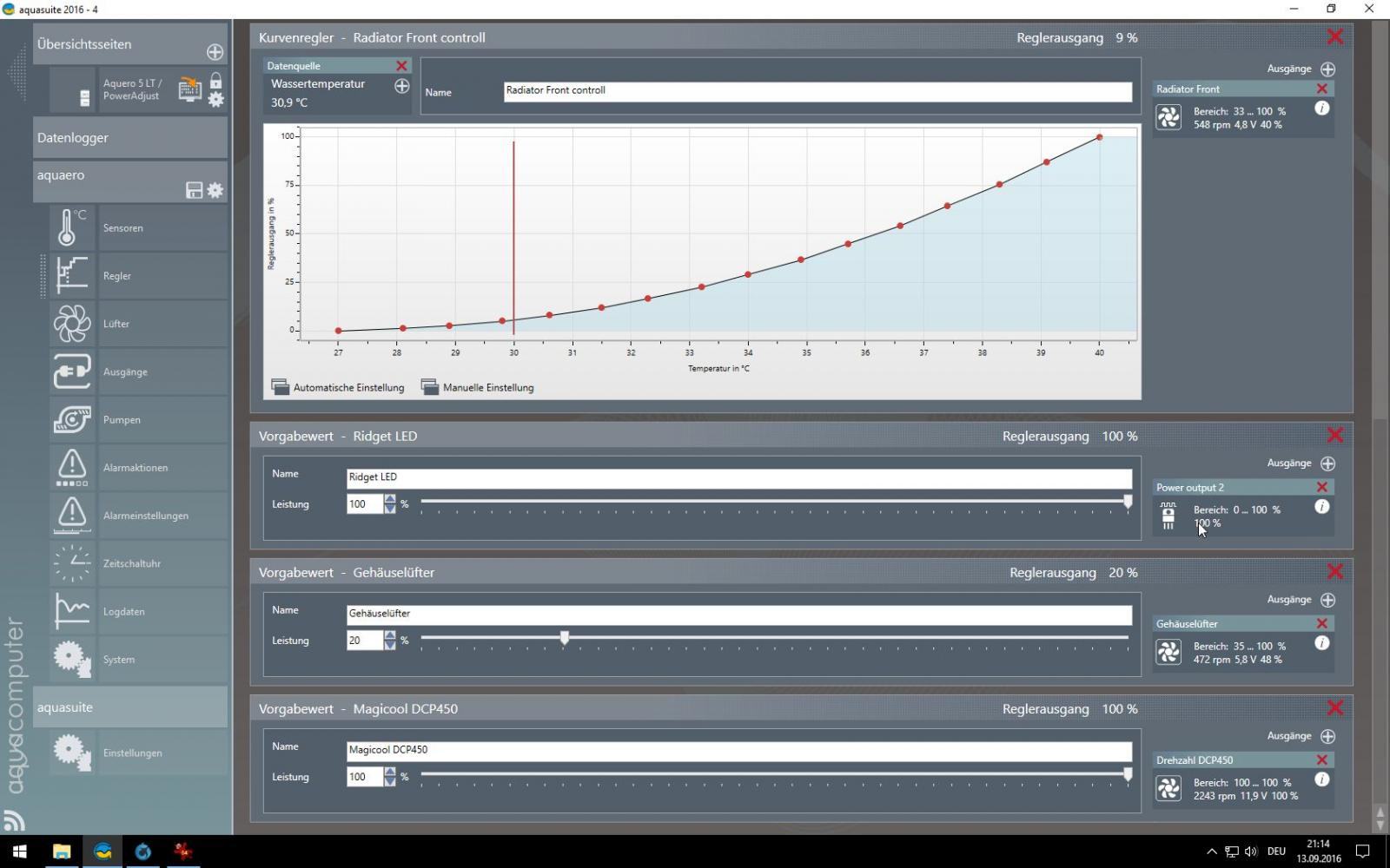

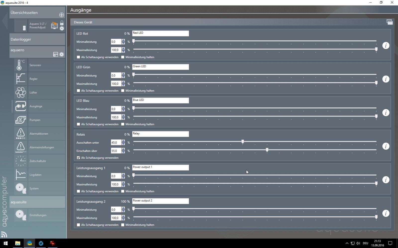

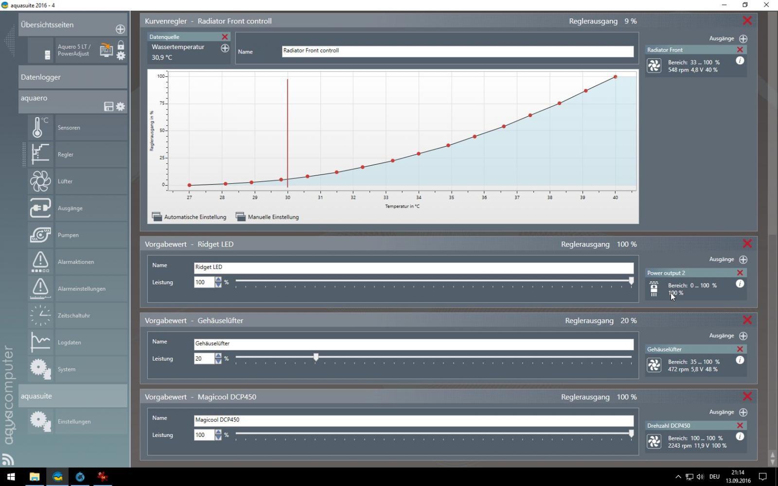

Habe an den PWM 1 eine LED (2,2 V Rot 20 mA mit 560 Ohm Widerstand) ran gemacht. In der Software unter Ausgänge - Leistungsausgang 1 den Minimalleistung auf 100% und ein Haken bei Minimalleistung halten. Die LED hat nicht gebrannt. Beim PWM 1 ist doch Pin 1 Plus (+) und Pin 2 Minus (-). Die LED wurde an eine 12 V Quelle getestet und da hat sie gebrannt. Prüft der PWM Anschluss, ob da was dran ist?
Hatte ich auch in verdacht! Dadurch habe ich mal ein Multimeter an die beiden Pins gehalten und der hat 0 Volt an gezeigt. ???
Ist ein Regler für den Ausgang definiert? Ohne Regler ist es bei mir auch dunkel ;)
