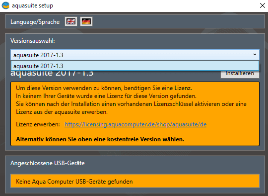

Edit: Na hoppla, da hab ich doch glatt die Fehlerbeschreibung vergessen xD Ich würde gerne die Aquasuite 2016 installieren, kann sie aber nicht auswählen.

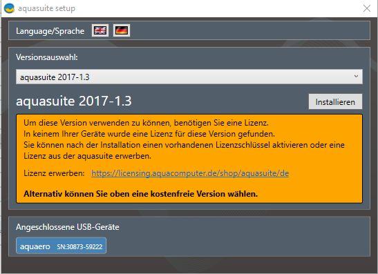

Hm, seltsam. Hab grad mal die aktuelle Software bei ac runtergeladen. Es werden in der Auswahl beide Versionen angeboten. Es wird bei deinem Screenshot aber auch kein USB-Gerät angezeigt. Hast du die Aquero auch an USB angeschlossen?
An deiner SIG ist ja zu erkennen das Du bereits die 2017 Version nutzt. Ein Downgrade ist evtl. wegen des erfolgten Upgrades der Firmware nicht möglich!??
Hi, vielen Dank fürs nachschauen.
Ist nicht für das System aus der Signatur.
Und es lag tatsächlich daran, dass der aquaero falsch/nicht angeschlossen war.
Dachte aber auch, dass man nur für die 2017er Version die USB Geräte anschließen muss wegen dem auslesen der Lizenz oder ähnliches.
