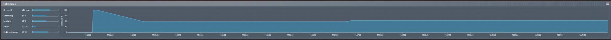

eigentlich eine Sache, wenn PWM-Lüfter genutzt werden, die eine gesonderte Stromversorgung haben, wie bei mir. Wenn ich meinen Lüfter auf null stelle, fährt die Softwarer alles runter bis auf Strom. Der wird weiter gesondert geliefert und wegen fehlender PWM Steuerung läuft der Lüfter mit 100% Leistung. Setze ich die Steuerung wieder dazu, in meinem Fall die Datenquelle, dann läuft alles normal.

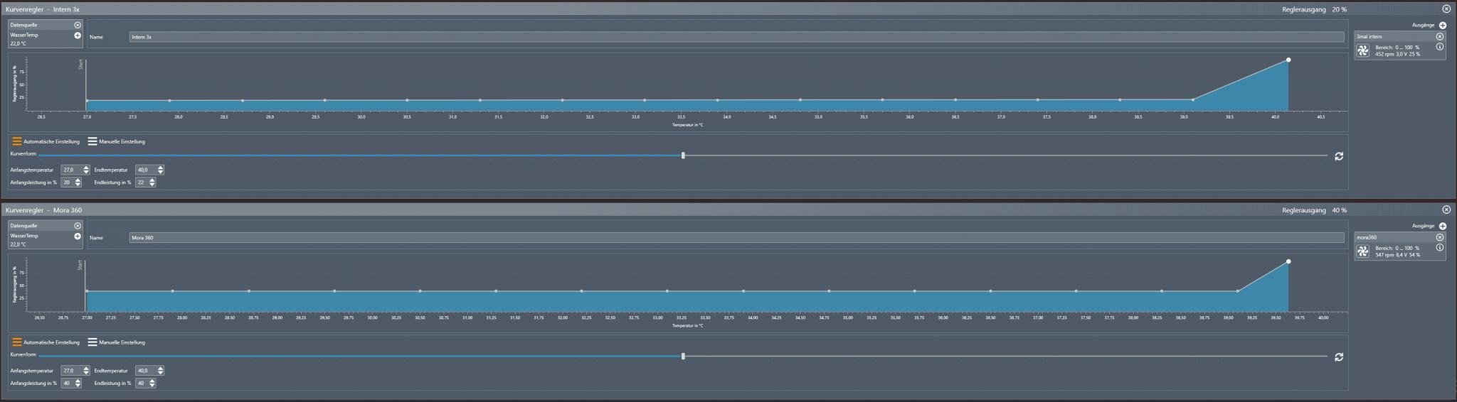

Wobei ja rechts noch für den Lüfterausgang selbst als zulässiger Bereich 10-40 zu sehen ist. Reduziere das mal auf 0 und schaue, was dann passiert.
ich hatte extra die lüfter schon so eingestellt, der läuft ja bei 0% nicht an, die internen brauchen ca. 20% und die Mora Lüfter 40% zum anlaufen bzw ist das die minimal drehzahl.
hier habe es so eingestellt, aber die Lüfter drehen trotzdem munter vor sich her.
EDIT
hab jetzt mal den Bereich bis 26grad einfach auf 0% bzw unter 20% | 40% gesetzt, jetzt sind sie aus, jetzt muss ich noch testen ob sie gleich wieder ansprigen bei 26grad wasser temp
War es nicht so, das wenn man beim Lüfter z.B. 10-40% einstellt, das dann auch der Regler nicht unter 10% bzw. über 40% geht?
Vielleicht ist das auch das Problem.

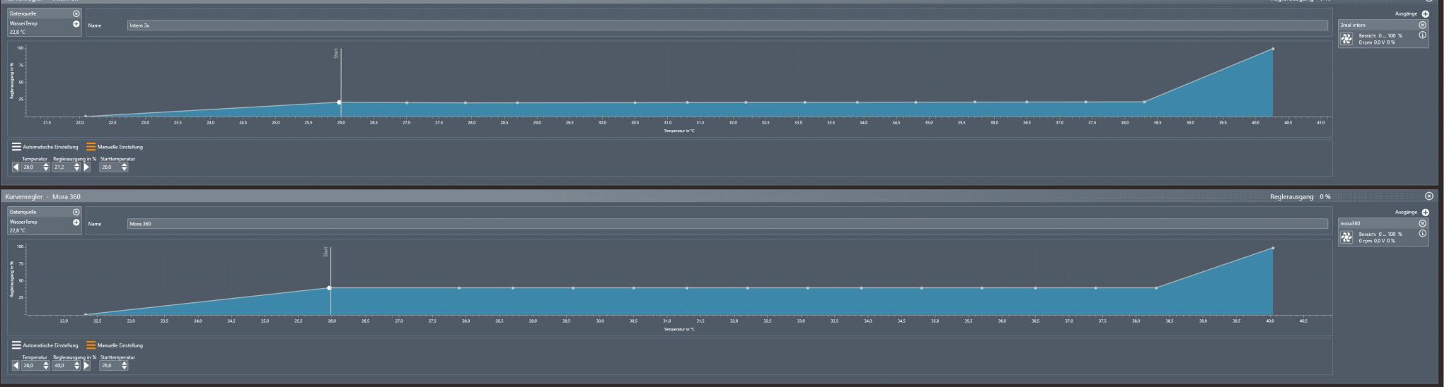

Bloss bei Ihm fängt die Curve zwar bei 27° Grad an die Lüfter zu starten,aber wenn z.b die Temp. 28° Grad ist,startet er die Lüfter,aber die höhe der eingestellten Drehzahl/Strom ist viel zu gering damit die Starten können.
Du must etwas höer starten, nicht von 0 hoch,sondern von dort welche Drehzahl du benötigst,z.b 600 .
So wie es bei Dampfkanne zu sehen ist,die Curve,da wo die ansteuerung startet,startet bei guten 20%,so laufen auch die Lüfter an.
Auf deinem Bild,wenn die 27° Drad erreicht sind,startet das bei 2%, was soll da an Strom für di Lüfter fliesen.
Geht doch garnicht.
Wahrscheinlich starten die erst bei 30° Grad bei dir,weil die Curve endlich 18% erreicht hat.
So ungefähr:
Und zusätzlich, wie "Spattel" meint,kann man jeden Lüfter für sich begrenzen wie hoch er nur drehen darf, Temp 40° Grad aber die Lüfter erreichen trootzdem nur 1000 Umdrehungen,damit es nie laut wird.
Auch die Mindest Drehzahl kann begrentzt werden,befohr die Curve die Lüfter ganz ausschaltet.
Bei mir werden die garnicht ausgeschaltet, sondern laufen immer auf Mins. 400 Umdrehungen.
Bei der Aquasuit Software unter Aquero 6/5 unter Lüfter Daten und dann die 2 Reiter darunter mal öffnen,da kann man alles Einstellen.

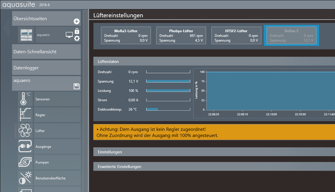

Hallo zusammen, wie kann ich in der Aquasuite einen Ausgang/Lüfteranschluss löschen? Ich habe die Reglerzuordnung entfernt, aber wie gehts jetzt weiter? Rechte Maustaste geht ja leider nicht und in "Einstellungen" & "Erweiterte Einstellungen" gibts nix...
Wie wurde der Kanal angesteuert, PWM? Versuch mal, den auf DC Steuerung zu stellen. Keine Ahnung ob das geht, ausprobieren.
Geht doch, dem Ausgang einen Regler zuweisen, dann unter Lüfter den Regler auf DC und alles auf 0 stellen.
Willst du die 100% Ansteuerung wegbekommen oder geht es dir um die artefaktartige Namenszuordnung?
Falls es um die 100% Ansteuerung geht: du wirst einen Dummy Regler für nicht verwendete Lüfterausgänge anlegen müssen, so wie sie im Auslieferungszustand als Beispiel schon konfiguriert sind.
Ein simpler Vorgabewertung-Regler mit 0% reicht in dem Fall
Das war mir ehrlich nicht mehr bewusst, dass die Ausgänge bereits seit der Inbetriebnahme in der Aquasuite vorhanden sind [emoji16] Vielen Dank für den Hinweis, ihr beide. Dann nehme ich einen Dummyregler und stelle den Ausgang auf Null.
