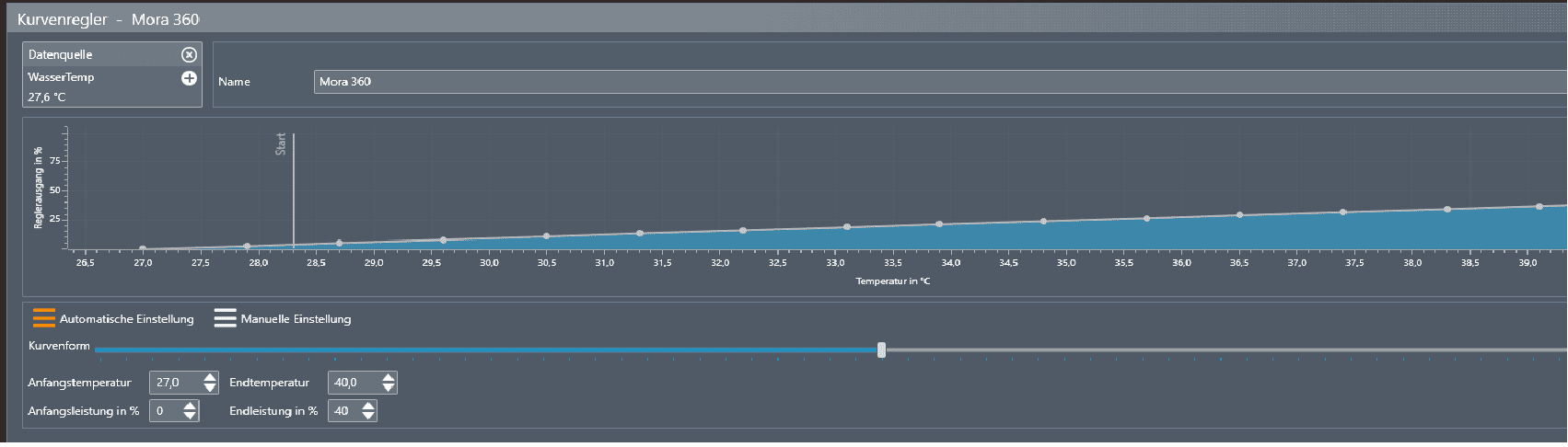

ich habe das Problem das die Regler nicht funktionieren.
und zwar soll er bei 27grad Wassertemp anfangen bei 40% Leistung des Lüfters, dort soll er auch bleiben und nicht mehr steigen oder sinken.
auf dem Bild sieht man, die wassertemp ist über 27grad aber der Lüfter dreht nicht.
jemand ne idee?
Vielleicht wei bei Anfangsleistung 0Prozent steht?
Ja, von daher wäre es für mich plausibel bei der Anfangsangabe 40% einzutragen.
So wie es jetzt eingestellt ist, fängt er bei 27°C mit 0% an und steigert die Leistung linear auf 40% bei 40°C.
So wie es jetzt eingestellt ist, fängt er bei 27°C mit 0% an und steigert die Leistung linear auf 100% bei 40°C.

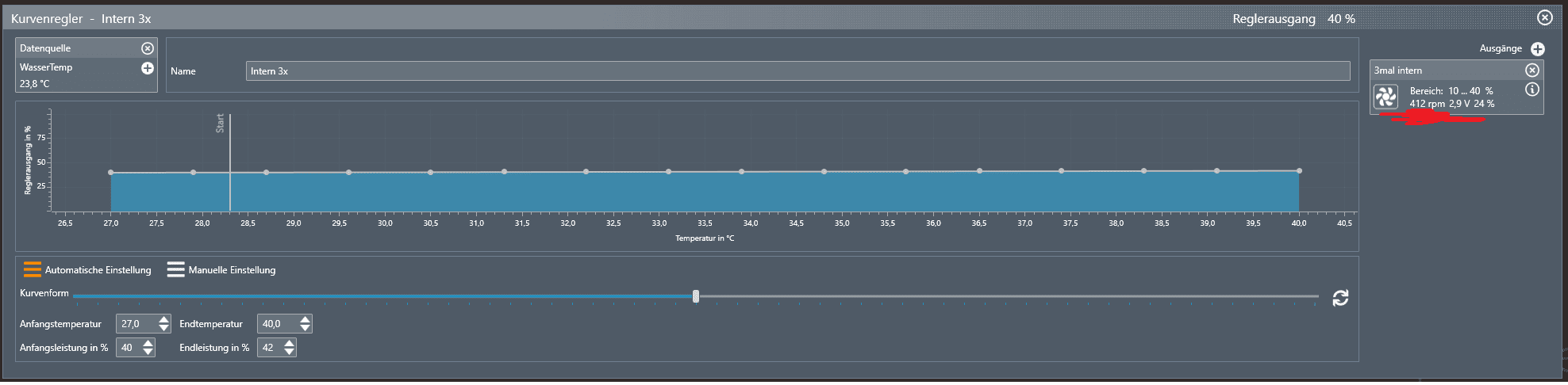

ja okay, ich habe das angepasst, habe gesagt Anfangstemp=27grad, endtemp=40grad, anfangsleistung=40% und endleistung=40%
das problem ist aber, er fängt gut an da stimmt alles, bei 27grad, die wassertemp sinkt dann recht fix auf zb 22,8grad , nurr sollte er dann ja ausgehen, da er ja bei 27grad erst anfängt und diese temp hat er ja bereits wieder gesenkt....
aber das geht vermutlich nicht oder?
also so wie du das schilderst,funzt das bei mir ,temp. geht nach unten und der lüfter aus.

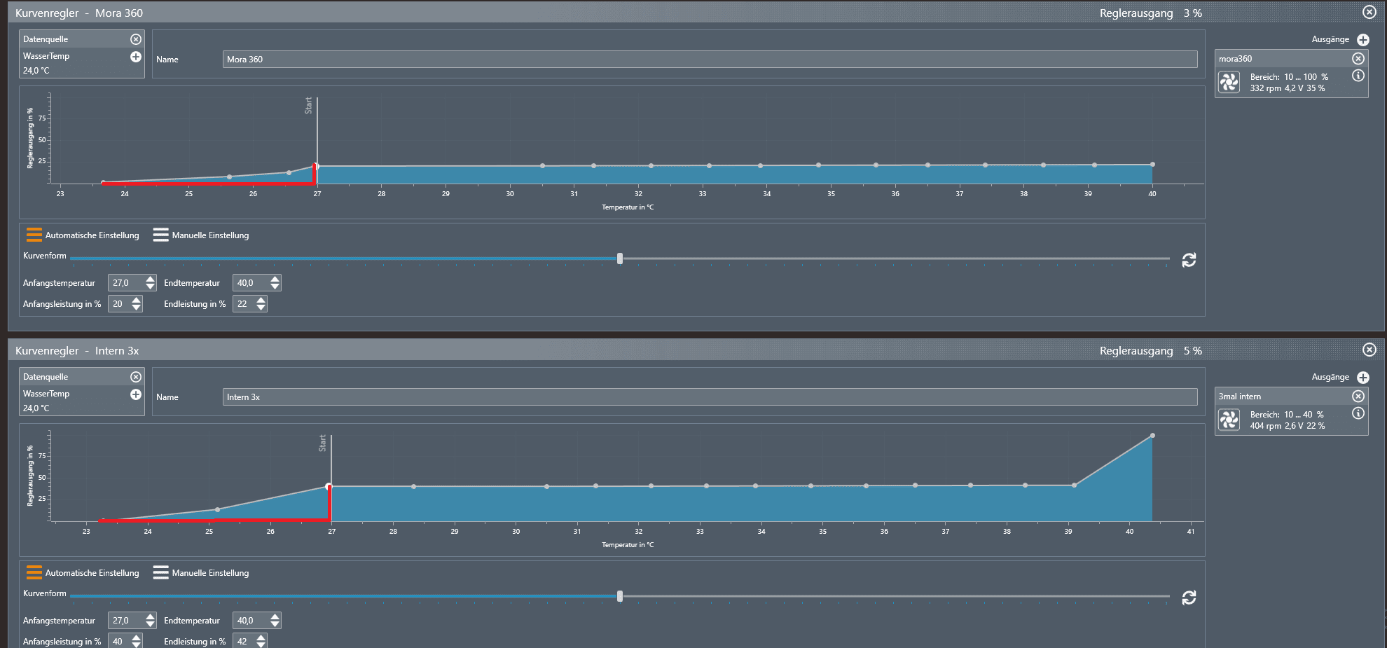

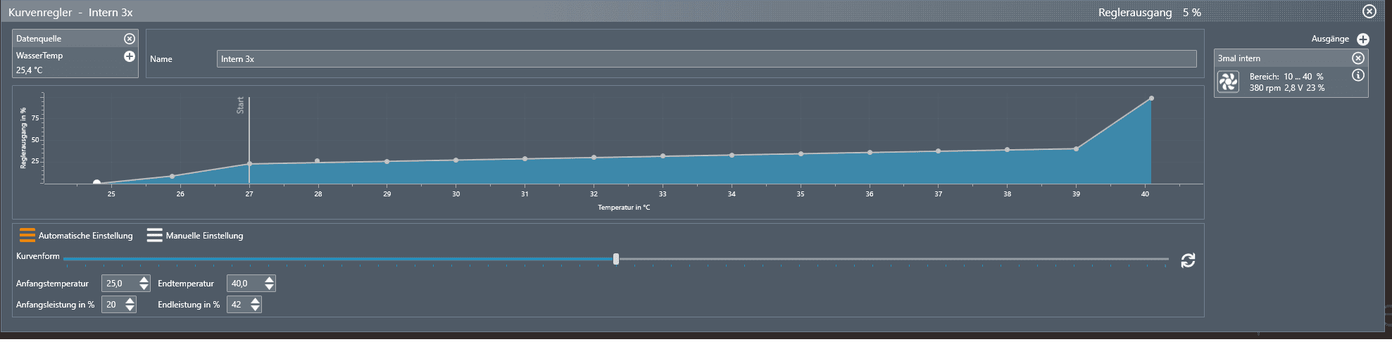

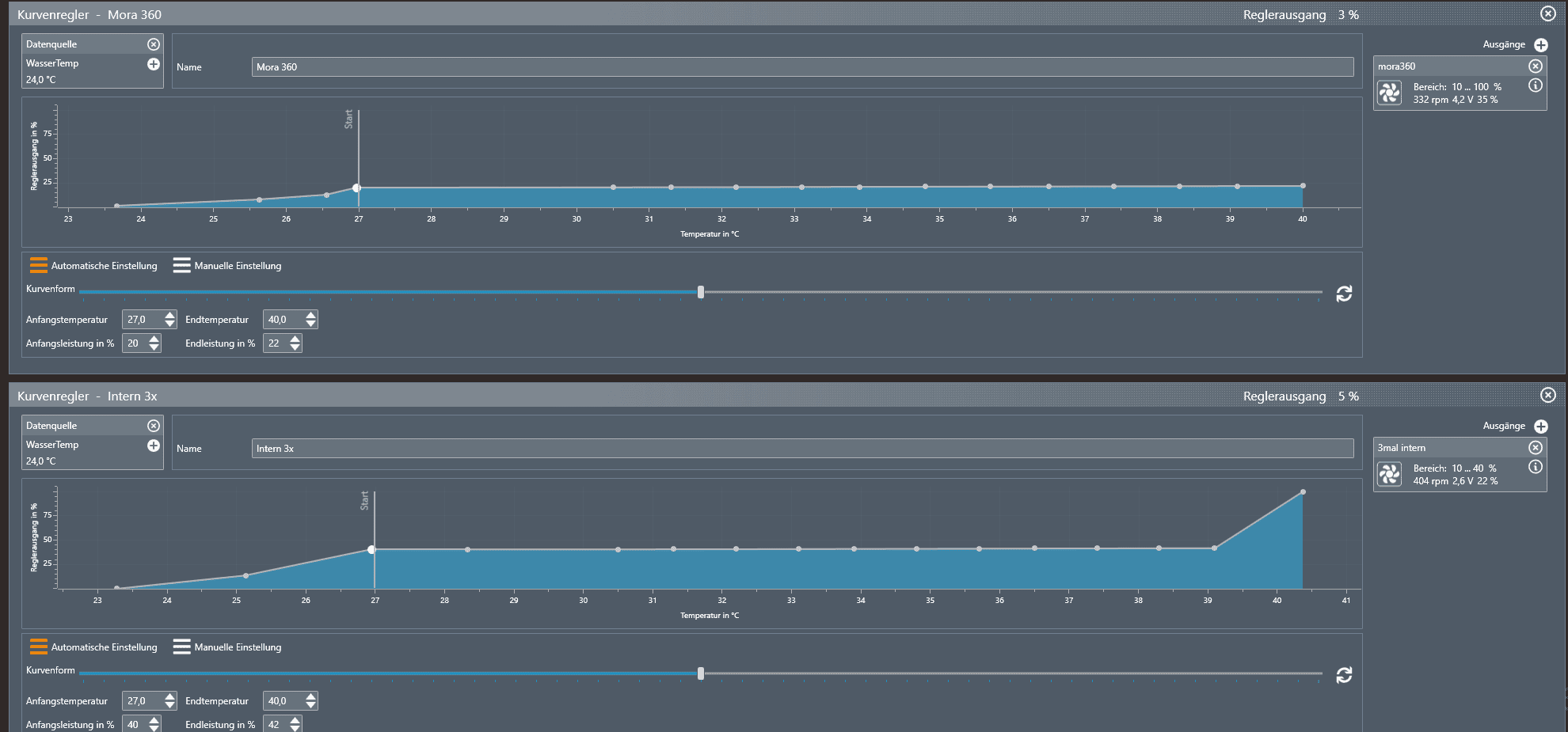

Kannst mal Bilder machen, bei mir fährt er nämlich nicht mehr runter, bzw die Lüfter bleiben an.
hier mal mit geänderter Kurve aber selbst da geht er nicht wieder aus

so hab es probiert, leider geht der mora nicht aus, obwohl ich weit unter 27grad bin, und anderen 3xintern gehen an\aus\an\aus immer im wechsel.
Die von mir gewählten 40% sind bererits die minimal drehzAHL
Aus gehen kann es ja nicht, die Kurve zeigt dir ja das Verhalten.
Bei 27°C müsste die Linie auf 0% runter gehen.
So etwa:

Wobei ja rechts noch für den Lüfterausgang selbst als zulässiger Bereich 10-40 zu sehen ist. Reduziere das mal auf 0 und schaue, was dann passiert.
