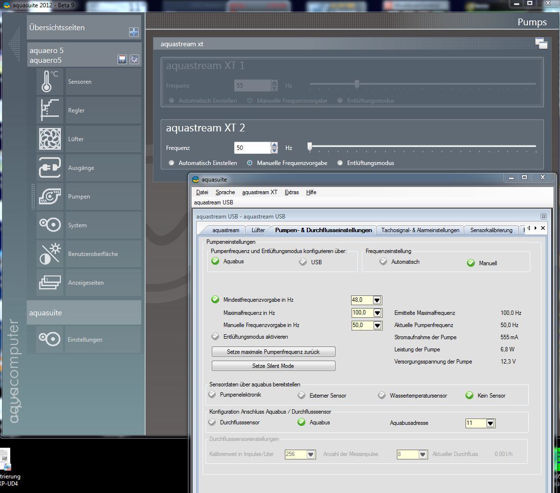

Hatte auch erst Probleme mit der Steuerung der XT über die AS2012. Am nächsten Tag ging es auf einmal, ohne das ich was verstellt habe.
Kannst dir mal meine Einstellungen anschauen.
Beide Geräte sind über USB mit dem Mainboard verbunden und zusätzlich noch das aquabus-Kabel zwischen beiden Geräten
