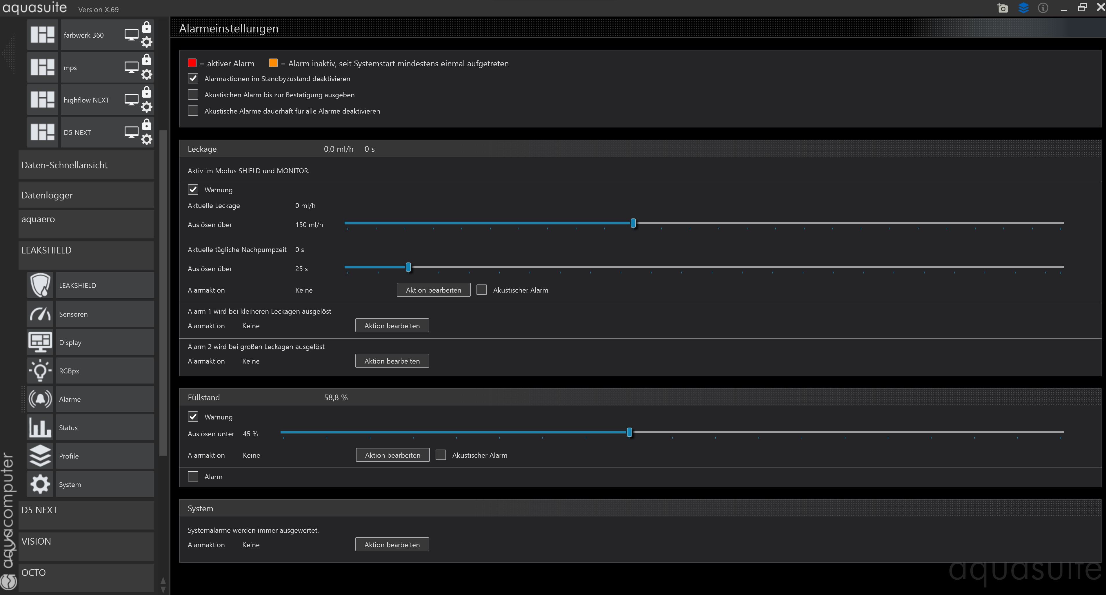

ich hab mal wieder ein problem , wenn ich mein pc anmache baut mein leakshield druck auf -> dann spiel ich zb. gemützlich was den druck durch wärme erhöht. wenn ich dann fertig bin mach ich dann den pc normal aus und es ändert sich sofort der druck und das leakshield erkennt das und blinkt rot. (wegen druckabfall)
was genau muss ich einstellen damit dies nichtmehr vorkommt ?
wenn Dein Druckabfall so groß ist, das der LS einen Alarm ausgibt, gibt es irgendwo eine undichte Stelle, die musst Du finden und beseitigen, dazu viel Glück! Du kannst aber auch versuchen den Punkt im Unterdruck zu finden wo das System den Unterdruck noch halten kann. Wenn der aber sehr gering ist, ist der LS nutzlos. Also besser Du findest das Problem des Druckverlustes.
Auf dem Bild ist zu sehen wie du einen Alarm abschaltest oder minimierst.

stimmt halt nicht , der druck ist konstant , er fällt erst ab wenn die pumpe aus ist (d5 next) , ich hab somit keine undichte stelle sondern es liegt am gegendruck der d5next
die warnungen hab ich aus
(der füllstand stimmt auch nicht) - membran hab ich schon 2x getauscht und diagnose sagt es ist alles gut
wenn Du weißt woran es liegt, warum fragst Du dann? Bei mir laufen 2 D5 ohne Alarm und wenn ich den Rechner ausschalte geht alles aus, auch der LS und auch hier ohne Alarm. Wenn ich den Rechner wieder einschalte, erzeugt der LS wieder den angegebenen Unterdruck ohne Alarm. Bei Dir ist es anders, aber gut, Du weißt ja wie woran es liegt. Der Füllstand stimmt nicht, das ist normal bei AC auch bei der Pumpe soll es etwas geben, was nicht stimmt. wenn bei Dir der Alarm aus ist, warum blinkt dann rot. Ich wollte eigentlich nur helfen, das überlege ich mir für die Zukunft etwas genauer. Ich bin hier mal raus.
ich weis woran es liegt , weis aber nicht wie ich das fixe , und genau danach hab ich gefragt - sobald der pc ausgeht kommt der alarm (rotes blinken) egal was ich auf der seite einstell und genau deswegen hab ich hier auch gefragt wie ich das ganze fixe
Da kann noch Luft drin sein. Wenn du das LS aus hast und das System startest, tut sich was am Wasserpegel im Agb?
wenn ich starte kommen im agb noch blasen hoch , aber beim wasserpegel sieht man kein unterscheid
ich hab auch 150l/h beim start und nach ~10min sind es dann 170l/h (ich lass die pumpe mit absicht auf max laufen damit vielleicht noch mögliche luft rausgedrückt wird)
Verstehe. Meine Theorie:
Durch den Unterdruck zieht der Kreislauf irgendwo Luft an. Diese wird durch die Pumpe insgesamt aber komprimiert, sodass sich nichts ändert. Schaltest du die Pumpe aus, ist der Druck der Pumpe weg und die vorkomprimierte Luft dehnt sich wieder aus. Das sind dann auch die Blasen, die du gleich zu Beginn siehst. Die sind dann verantwortlich für deine Druckprobleme.

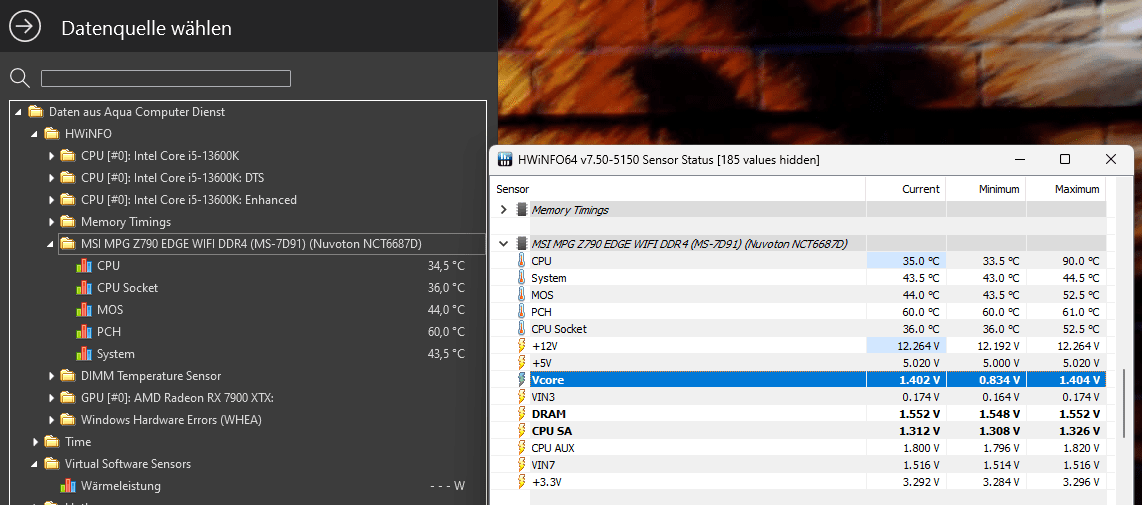

für die Übersichtsseite: wie hole ich mir Daten eines Werts in die "Sensoren" der Aquasuite, der in HWiNFO bereitgestellt, über "Datenquelle wählen" dann aber nicht angeboten wird? Konkret geht es um Vcore.
Edit: Ich hab's. In die Sensoren kann ich Vcore zwar leider nicht holen, aber direkt in das Gadget auf der Übersichtsseite schon.

Über Software-Sensoren von Geräten funktioniert das nicht weil da generell nur Temperaturwerte verarbeiten werden können. Dementsprechend werden dir in der Auswahl der Datenquelle nur passende Werte angezeigt. Auf der Übersichtsseite kannst du beliebige Daten zuordnen da diese einfach nur dargestellt und nicht weiter verarbeitet werden.

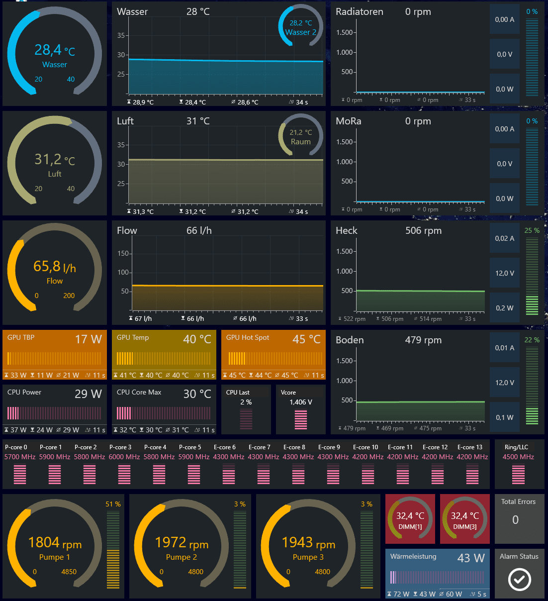

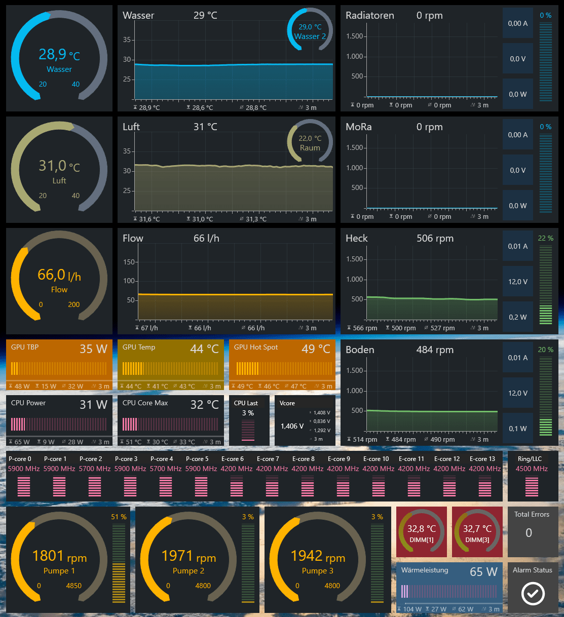

Wenn dir das so gut gefällt, nimm noch eine kleine Aktualisierung entgegen. Vcore braucht nämlich keinen fancy Bargraphen, sondern eine Statistik. Hat er jetzt. 8-)
Edit: einige farbliche Inkonsistenzen beseitigt. Jetzt is aber gut.

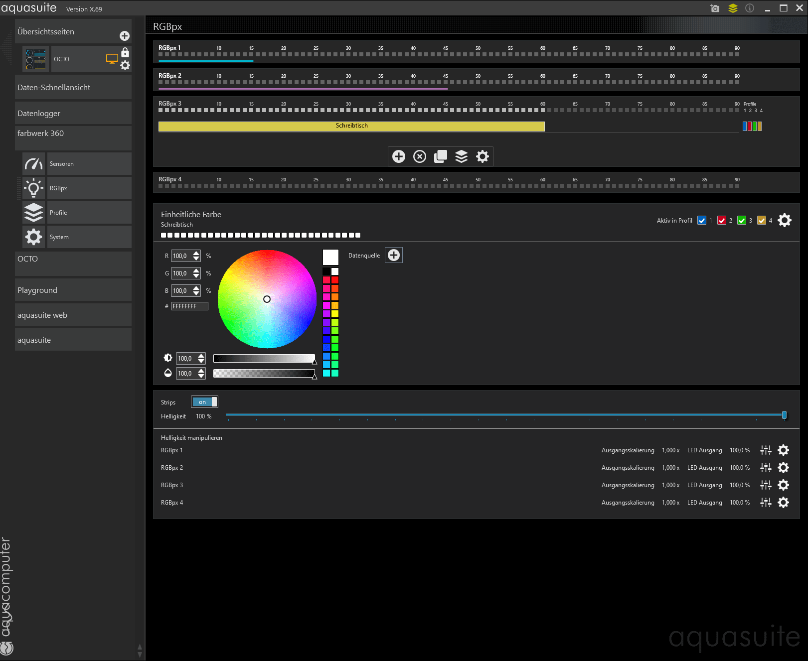

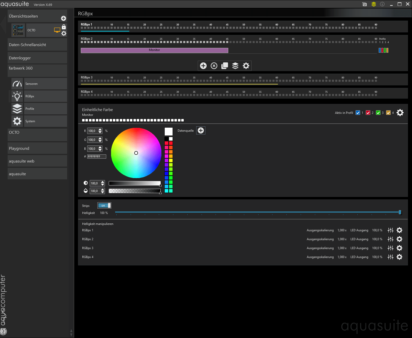

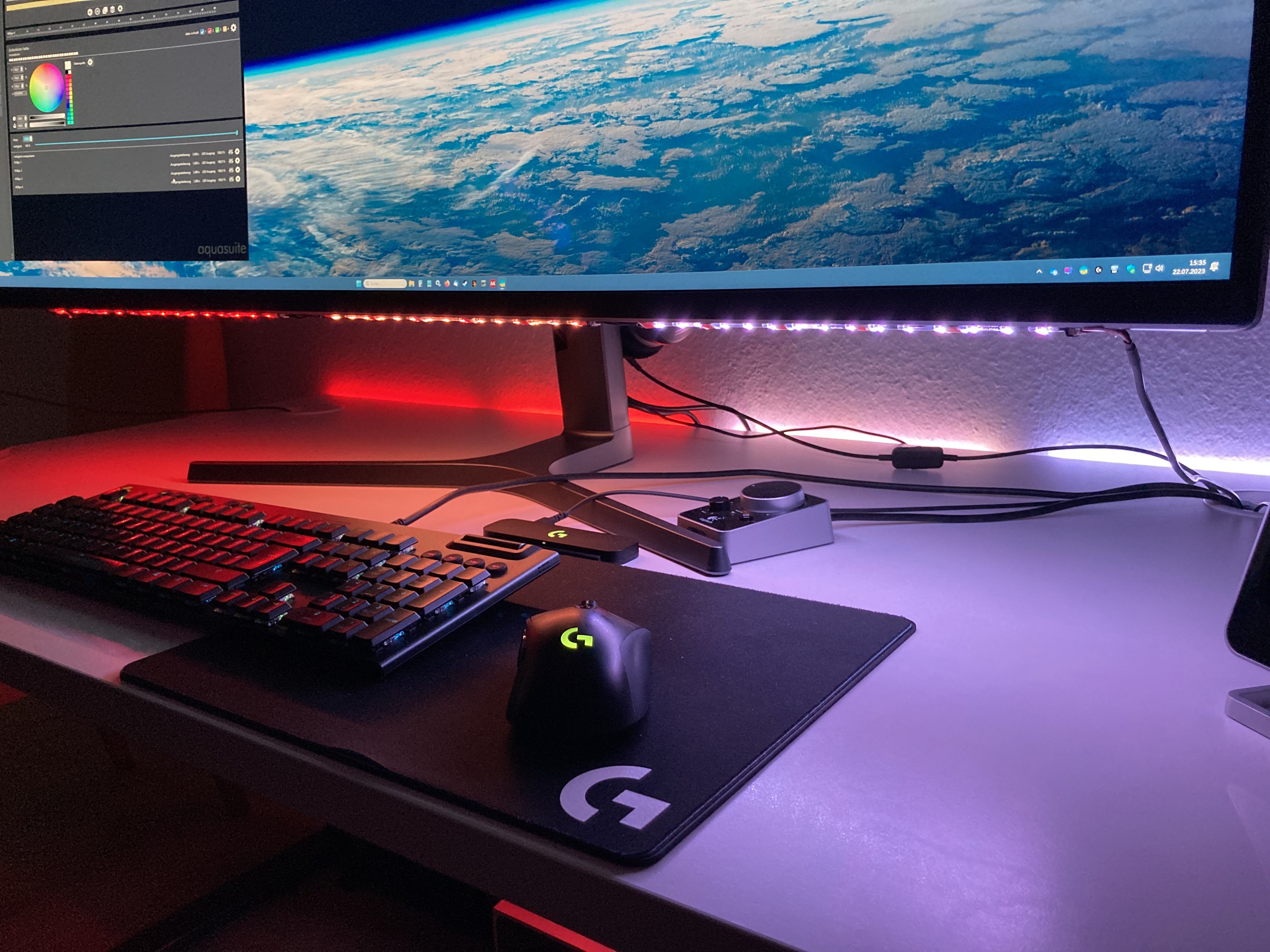

Ich poste mal endlich ein Ärgernis mit meinen farbwerk 360-Strips, das schon viele Monate, wenn nicht Jahre besteht. War immer nur zu träge, deshalb um Rat zu bitten, auch weil ich die Erfolgsaussichten auf eine Lösung gering einschätzte. Da @Shoggy hier mitliest und auch antwortet, versuche ich es nun mal.
An drei der farbwerk-Eingängen hängen zweimal drei und einmal vier Strips in Reihe, intern verbunden über Verlängerungen, alle Teile original Aqua Computer. Die drei im Gehäuse machen Licht, wie man es ihnen sagt. Die hinter dem Schrebtisch (vier) und unter dem Monitor (drei) nicht. Dort flackert jeweils der letzte Strip, im Video links zu sehen. Das Flackern des dritten Strips unter dem Monitor ist in der Wirklichkeit deutlicher als im Video. Dort erkennt man es fast nur als Reflektion auf der Tastatur.
Hinzu kommt, dass die Strip-Helligkeit in der Aquasuite nicht beliebig eingestellt werden darf, sonst ändern sich die Farben des/der letzten Strips. Im Video ist aquasuite-seitig alles auf weiß, mit 30 % Helligkeit.
Wird die Helligkeit auf 50 % erhöht, kommt dieses Bild:
Bei 100 % Helligkeit sieht es so aus:
In der AS keine Farben, wie gesagt. Pures Weiß.
Selbst bei nur 30 % Helligkeit ist die Leuchtkraft des jeweils letzten Strips reduziert und tendiert ins gelbliche. Bei denen hinter der Schreibtischkante ist mittlerweile auch der dritte von vieren leicht betroffen. Als würde den Strips mit zunehmender Entfernung von der farbwerk-Platine der Saft ausgehen.
Wenn das Thema hier zu komplex ist, kann ich gern ein Support-Ticket per Mail aufmachen. Wollte das aber zunächst auch den anderen versierten Usern zeigen.

Ich hatte jetzt mal angefangen das auf meinen Cluster anzupassen, aber ich hab's erstmal aufgegeben. Respekt dass Du so viel Zeit da reinsteckst :bigok:
Ja, das ist was für schlaflose Nächte. ;)
bei nem 64-Kerne auf jeden Fall :fresse2:
Wie hast Du die Wärmeleistung unten rechts gelöst? Ist das eine Rechnung aus mehreren Sensoren?
Ja, das klingt umfassender als es ist, 😅 eine simple Addition von GPU und CPU.
Auf dem alten System hatte ich noch den RAM-Verbrauch von vier Riegeln drin, den gibt HWiNFO jetzt nicht mehr her. Ist aber ohnehin ein verzichtbarer Wert, solange etwa Board und Pumpen nicht in der Rechnung enthalten sind. Aber dafür gibt's wohl auch nirgends Werte, die man importieren kann.
