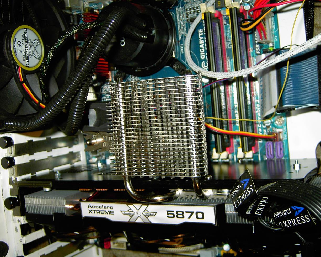

Natürlich - siehe mein Post auf Seite 4, da müßte auch ein Foto sein.
edit:
ups hatte ich wohl vegessen - jetzt hab ich eins hoch geladen.

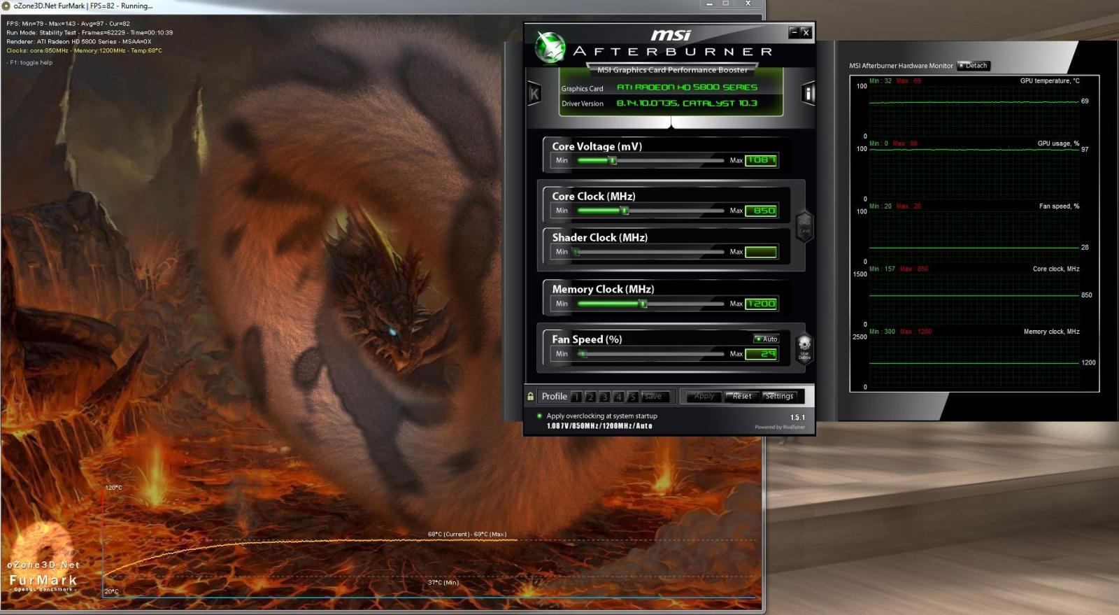

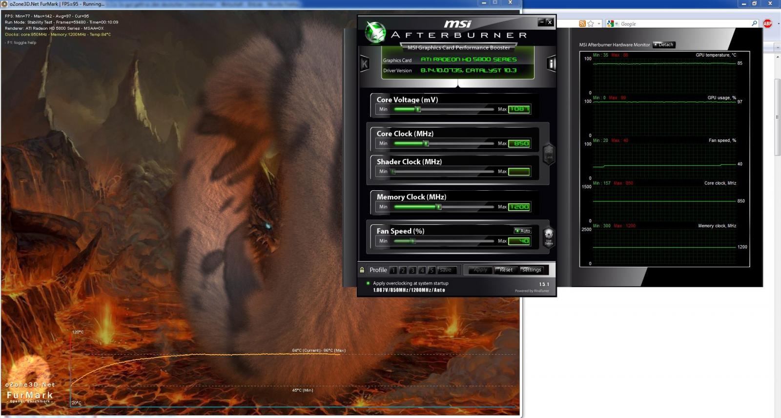

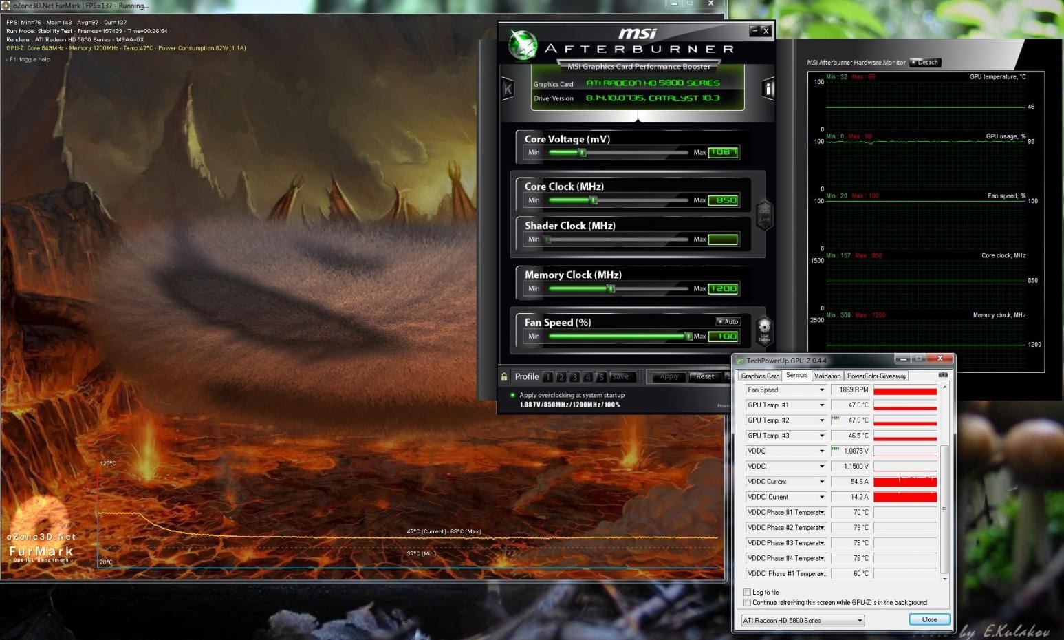

Hab mal ein paar Bilder dran gehangen um den Unterschied zwischen Stock und dem Xtreme besser zeigen zu können.
Sollten die Lüfter beim Xtreme @ 100% kaufen ist dass Ding bei mir maximal so laut wie die Stock Kühlung in beim zocken.
