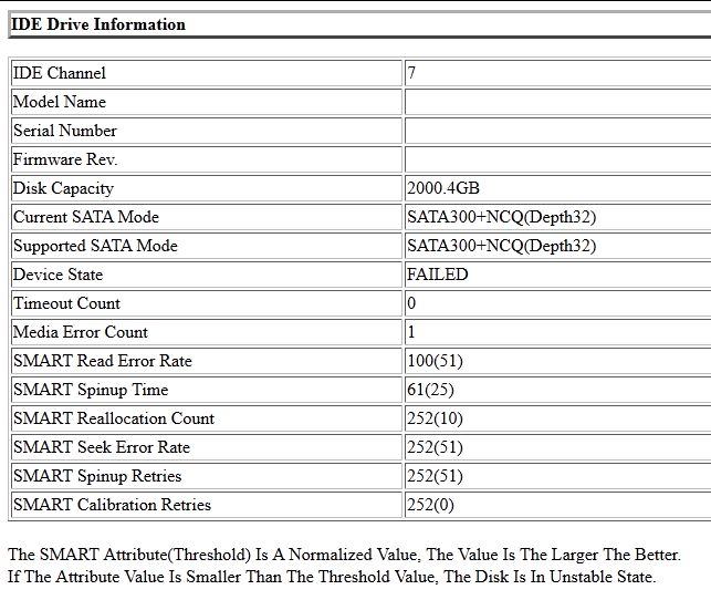

Ich hab bei meinem Raid-Controller das Problem, dass mir eine HDD immer rausgeworfen wird. Nur weiß ich nicht wieso. Die Platte hat weder SMART-Errors noch defekte Sektoren!
Hier die Ausgabe des Controllers:
Ich habe auch schon ein anderes SATA-Kabel versucht - selbes Problem
Auch das einspielen der aktuellen Firmware brachte keinen Erfolg
Einzig was es noch sein könnte, wäre mein Wechselrahmen. Aber bevor ich hier noch rumprobiere, kann mir jemand sagen ob laut dem Screenshot alles in Ordnung ist? Was bedeutet "Media Error Count"??
da solltest du dir mal die vollständigen Smartwerte holen,
ent6weder Platte an den interne Controller ran und mit HD-Tune oder CDI auslesen, oder mit HD-Sentinel schauen, ob du damit über den Areca Controller an die Smartwerte rankommst (Beim Perc 5i / LSI Controller funzt das Programm)
Media Error Count deutet auf jeden Fall auf ein Problem mit dem Datenträger hin. bei den ganzen Smartwerten fehlt die Angabe für DATA.
Ja ich hatte die Platte schon am Computer mit Seatools getestet. HD-Tune hatte auch keine wirklichen Errors ausgegeben. Aber ein Eintrag war gelb hinterlegt (ich poste morgen mal einen Screen)
Warum schliesst Du sie nicht mal wild nur an einem Kabel an und lässt den Wechselrahmen weg, wenn Du da schon den verdacht hast?
Das wäre schon der nächste Schritt gewesen. Hatte heute Nacht nur keine Lust mehr dazu
HD Tune sagt "warning". Ich denke mal, für den normalen gebrauch ist das kein Problem. Jedoch schmeißt mein Controller diese Platte jedes mal raus. Hier hab ich den SMART-Screen gepostet:
http://www.hardwareluxx.de/communit...4-festplatten-4-a-752441-44.html#post18409176
Es liegt an der Platte. Habe jetzt eine andere HDD dran, die keine Fehler verursacht :)

Hatte gestern schon mal gepostet, ist aber wegen des Forum Crashs verloren gegangen. Hier also nochmal:
Ich suche in meiner Areca Konsole oder im Bios eine Funktion, mit der ich eine angeschlossene Festplatte nach Bad Sectors überprüfen kann. Mein alter SIL-Controller hatte soeine Funktion, gibt es die bei Areca auch? (Ich nutze den ARC-1200) Im Netz habe ich von einer Funktion namens "Consistency Check" gelesen, die es bei Areca geben soll, aber auch die konnte ich nirgends finden. Hat da jemand einen Tipp für mich? Danke schonmal...
