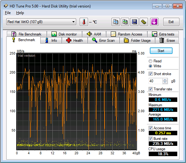

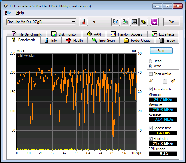

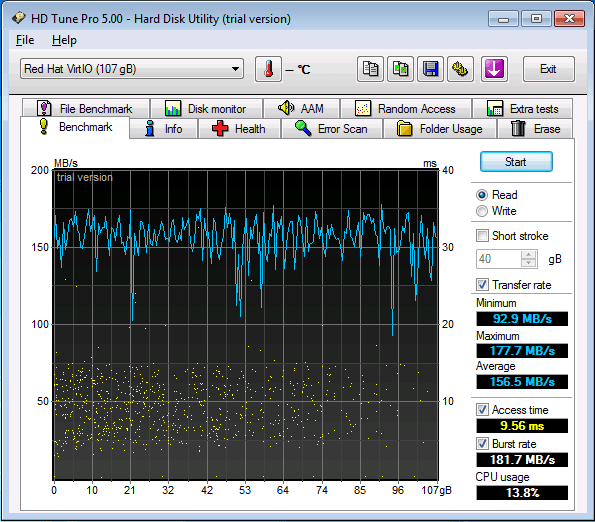

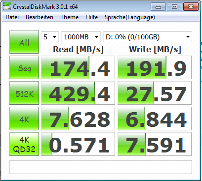

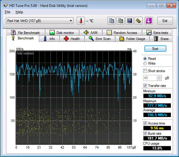

Hallo Leute,
heute hatte ich mal ein Bisschen Zeit mich mit meinem System zu beschäftigen. Das Raid5 läuft soweit, bluray-streaming funktioniert, von daher bin ich erstmal zufrieden. Dennoch machen mich die Tests etwus stutzig.
Meine Hardware:
Areca ARC1231ML (inkl. BBU)
4x 3TB Hitachi Deskstar 5k3000
Zu den Testergebnissen muss ich noch folgendes sagen. Denn es kann sein, dass die überhaupt nicht brauchbar sind. Mein System ist jetzt wie folgt aufgebaut:
Auf der System-HDD befindet sich proxmox (Virtualisierungsumgebung auf debian-Basis). Das Raid5 aus den 4x3TB habe ich mit einer großen primären gpt-Partition versehen, auf der lvm aktiviert ist. Dann habe ich über proxmox von dem Raid5 einen großen Teil des zur Verfügung stehenden Speichers abgeknappst, um diesen dann später für meine Medien-Sammlung nutzen zu können. 8,19TB sind übrigens nach der ext4-Formatierung insgesamt von den 4x3TB im Raid5 noch nutzbar. Anschließend habe ich eine paravirtualisierte (VirtIO für Netzwerk und HDD-Controller) Win7-VM auf einem weiteren Teil des restlichen Speichers vom Raid5 (eigenes logical volume mit einem eigenen Container) gebaut. Der fertig konfigurierten VM habe ich dann nochmal 100GB paravirtualisierten Speicher zugewiesen. Herausgekommen sind dann folgende Testergebnisse:
Auf eure Kommentare bin ich gespannt, da ich das nicht wirklich beurteilen kann.

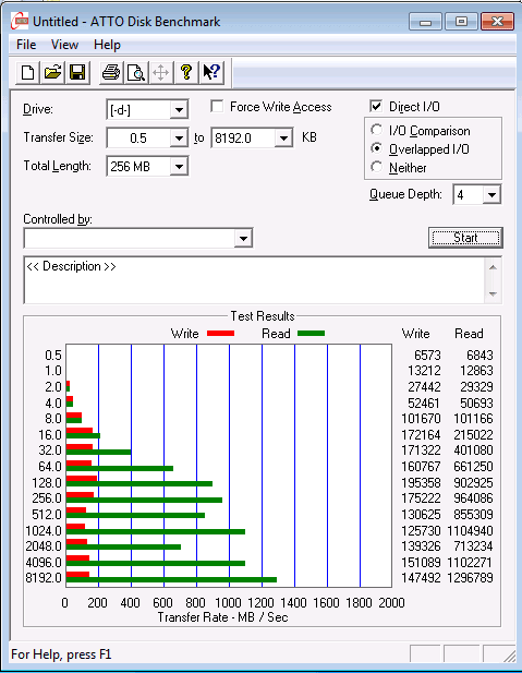

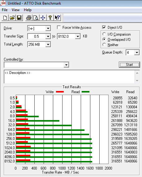

Ergänzend noch folgende Testergebnisse:
Da mich die nackten Werte (bare metal ohne lvm) auch noch interessieren, werde ich wohl nochmal windows auf einer anderen Systemplatte installieren. Mal sehen, wie hoch die Performance-Differenz zu LVM ist. Ich hätte mal gleich zu erst diese Tests machen sollen und dann das System so aufsetzen, wie ich es haben will. Naja, hinterher ist man immer schlauer. :-)
Viele Grüße
Hallo Hoppel
Wo liegt diese 100GB Partition? Am Ende oder am Anfang des Arrays? Das Array wird ja gegen das Ende immer langsamer. Wenn die Partition am Schluss ist, ist der Wert ganz gut.
Bei VMWare würde ich den Geschwindigkeitsverlust bzw. den Overhead auf ca. 10% beziffern. Jedenfalls erreiche ich dort ohne Probleme 800-900mb/s mit zwei SSDs im RAID1 (mit LSI Kontroller).
Hast Du die Gast Tools, bzw die Treiber installiert auf der VM, falls es solche gibt?
Hier noch ein Bench an einem Areca 1880 mit 4GB Cache mit 4x3TB Hitachi Deskstar 7K3000 (nicht virtualisiert!).
Gruss Mete
Hallo Mete,
Ja, die Partition befindet sich am Ende des Arrays. Ist das normal, dass es bei den Schreibtests solche hohen Performance-Spannen gibt?
Wie gesagt, für KVM gibt es auch spezielle Windows-Treiber, entwickelt von RedHat. Die VMs sind gefühlt wirklich performant.

Also ein Bench vom Areca habe ich nicht mehr, aber so wie ich mich erinnern kann, sah das nicht so abgehackt aus bei mir. Wenn irgendetwas auf die Disks zugreift, dann gibt es oft solche Zacken.

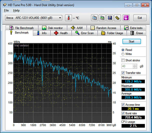

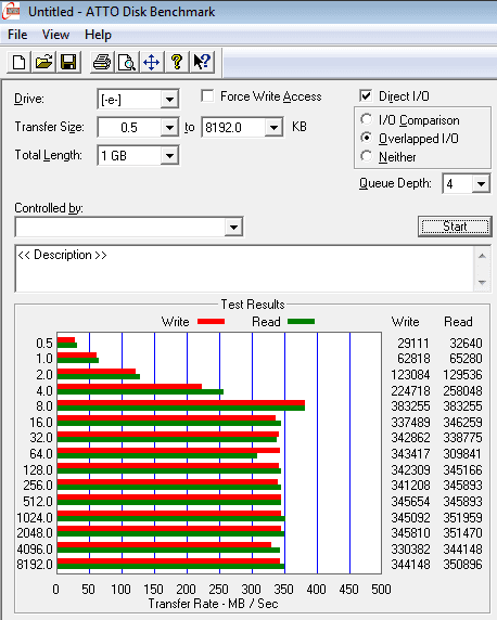

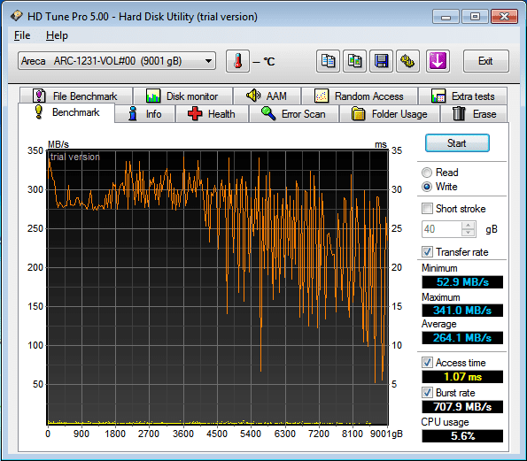

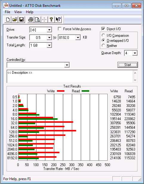

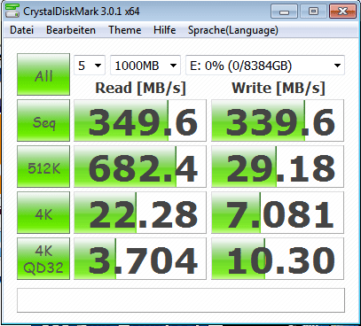

So, hier nochmal die Tests auf dem Array ohne irgendwas darauf in Betrieb:
arc-raid5-9tbhds5k3000-attodb256.pngarc-raid5-9tbhds5k3000-attodb1000.pngarc-raid5-9tbhds5k3000-cdm.png
Das sieht ja schonmal ganz anders aus.
Da man hier leider immer nur 5 Bilder pro Beitrag hochladen kann, noch ein Post:
arc-raid5-9tbhds5k3000-read.pngarc-raid5-9tbhds5k3000-write.pngarc-raid5-9tbhds5k3000-write-short.png
Die "Write-Test-Linie" finde ich trotzdem eigenartig. Ist das schlimm, dass die so volatil ist? Kann man da noch irgendwo was umkonfigurieren? Die Average-Werte sind ja ok.
Weiß denn niemand, wodurch diese Schwankungen entstehen? Die Frage von Swp2000 zu den Ursachen ist unbeantwortet geblieben.
Kannst dich ja mal an den Areca Support wenden... Haha... Sind die Festplatten denn in der Kompatibilitätsliste von Areca?
Gruss Mete
Warum sollten desktop-Platten in deren Compatibility-List sein?
Schade, naja mich stört es jetzt nicht wirklich. Ich kann meine blurays streamen und habe einige VMs auf dem Array liegen, die alle sehr performant sind. Mein Homeserver-Projekt ist geglückt. Arrays mit Areca zu konfigurieren ist super einfach. Ich bin gespannt, wenn die erste HDD-Erweiterung kommt, wie lang die Integration dauert und ob alles glatt läuft. Evtl. gibt's dann auch gleich nen Schwenk zu raid6.
