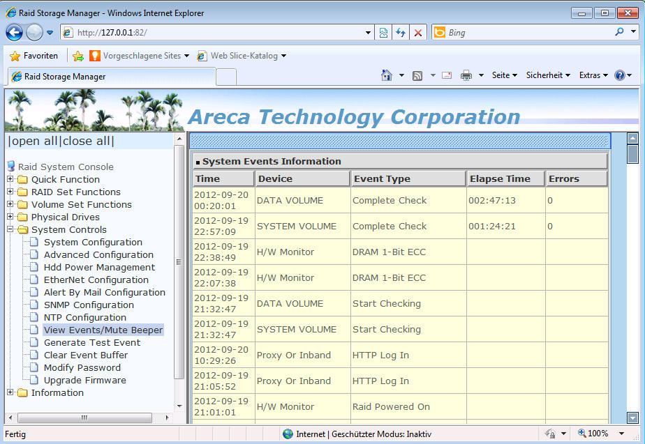

ECC Fehler nach RAM Upgrade
nun habe ich mir einen Areca 1882ix-16 gegönnt, um den alten 1680ix-16 zu ersetzen.
Erstes, was mir aufiel war, dass der 1680ix in meinem Asus M5A88-V EVO im ersten und auch im zweiten PCIe Slot problemlos funktioniert. Der Areca 1882ix-16 läuft jedoch ausschließlich im zweiten PCIe Slot. Im ersten PCIe Slot bootet der Controller gar nicht und folglich auch der ganze Rechner nicht. Das System präsentiert dann einen blnkenden Cursor, dann, wann der Controller die Init-Sekunden auf dem Bildschirm zählen sollte. Das tut er für immer...
Blöderweise hat der zweite PCIe Slot dieses Mainboards nur 4-PCIe Lanes, was vermutlich die Performance schmälern könnte.
Aufgerüstet habe ich den originalen 1 GB Cache RAM des Controllers auf einen 2 GB RAM. Der neue RAM funktioniert auch. Jedoch bei einer höheren Belastung wie einem Consistency Check der Volumes wirft er ab und an einen ECC Fehler.
Siehe das folgende Bild:
Dazu habe ich eine Frage:
Ich gehe davon aus, dass in dem RAM eine oder mehrere Speicherzellen fehlerhaft sein werden. Die ECC-Fehlerkorrektur korrigiert den Fehler aber. So wirkte sich der Fehler nicht aus. Er wurde erkannt und korrigiert. Sehe ich das so richtig?
Der RAM sollte aber gegen einen fehlerfreien ersetzt werden.
Gruss
Freeman

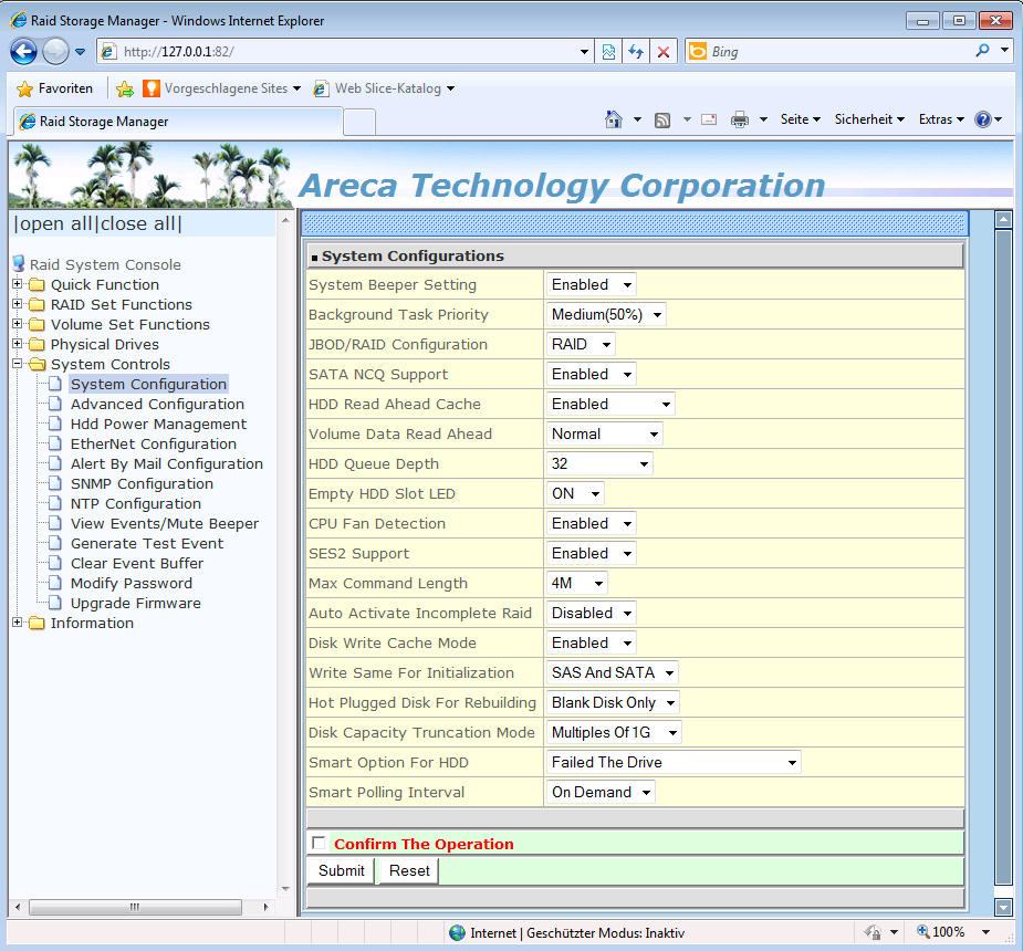

Anbei die neuen Einstellungen und die Möglichen Optionen:
Smart Option For HDD
  • Failed The Drive (Default)
  • Failed The Drive If Hot Spare Exists
  • Alert Only
Smart Polling Interval
  • On Demand (Default)
  • 30 Sec
  • 1 Min
  • 6 Hours
  • 12 Hours

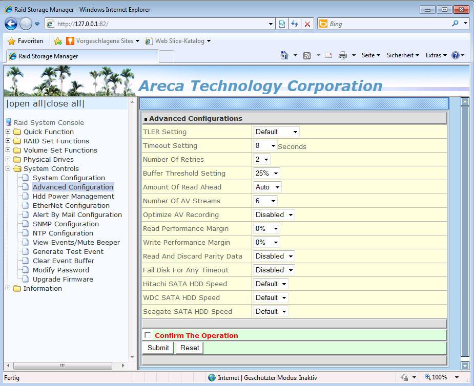

Sehr interessant ist die ganz neu eingeführte "Advanced Configuration" Seite, auf welcher man eine Menge neuer Optionen für die jeweiligen Controller konfiguriert werden können:
TLER Setting
  • Default (Default)
  • Disabled
  • 5 Seconds
  • 6 Seconds
  • 7 Seconds
Timeout Setting
  • 0.8 Seconds
  • 8 Seconds (Default)
  • 120 Seconds
Number Of Retries
  • 2 (Default)
  • 3
Buffer Threshold Setting
  • 75%
  • 50%
  • 25% (Default)
  • 5%
Amount Of Read Ahead
  • Auto (Default)
  • 512k
  • 16M
Number Of AV Streams
  • 6 (Default)
  • 265
Optimize AV Recording
  • Disabled (Default)
  • Mode1
  • Mode2
  • Mode3
Read Performance Margin
  • 0% (Default)
  • 30%
Write Performance Margin
  • 0% (Default)
  • 30%
Read And Discard Parity Data
  • Enabled
Fail Disk For Any Timeout
  • Enabled
Hitachi SATA HDD Speed
  • Default (Default)
  • 1,5G
  • 3G
  • 6G
WDC SATA HDD Speed
  • Default (Default)
  • 1,5G
  • 3G
  • 6G
Seagate SATA HDD Speed
  • Default (Default)
  • 1,5G
  • 3G
  • 6G

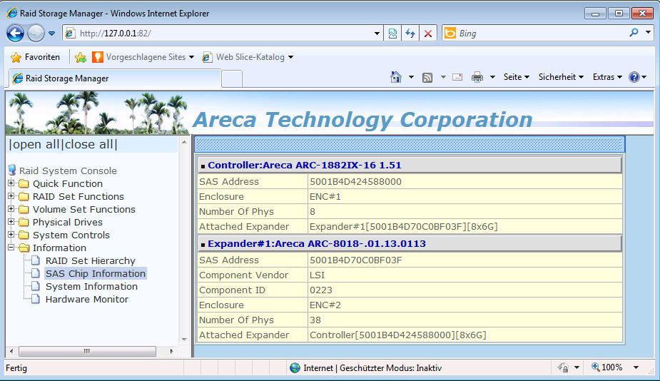

In der Information-Sektion ist noch die Seite "SAS Chip Information" hinzugekommen, welche einige weitere Informationen bietet:
Natürlich liefert Areca keine mir bekannte Dokumentation dazu, so dass es wieder dem Anwender überlassen bleibt aus den Namen der Optionen zu folgern, was da konfiguriert wird, oder eben zu raten.
Daher möchte ich hier die neuen Optionen zur Diskussion stellen und hoffe auf eine rege und konstruktive Diskussion, welche Option, welchem Zweck dient und wie man sein System optimalerweise einstellen sollte.
Die obigen Bilder stammen aus der Web-Config eines ARC-1882ix-16. Die Web-Config des 1680ix wird nach einem Update auf die FW 1.51 ebenso erweitert.

Übermäßig wichtig ist es für mich jetzt nicht. Allerdings können Neulinge sowas immer gut gebrauchen. Also unnütz würde es nicht sein!!
Wobei ich doch sagen muss, es würde mich interessieren welche Auswirkungen tler genau hat. Den bei der platte wird es kaum etwas verstellen können. Oder ist das sie zeit die der Controller auf sie Pate warten würden wenn sie selber korrigieren würde?
@popel88:
Ich denke auch nicht, dass der TLER-Timeout in der HDD verändert wird. Daher glaube ich auch, dass es sich um den Controller-Timeout handelt. Leider schweigt sich Areca zu den neuen Einstellungen aus. IMO wäre da schon eine neue Version von Handbüchern für die betroffenen Controller angebracht. Darauf können wir allerdings vermutlich vergeblich warten.
Freeman
im handbuch zum 1882er sind die funktionen doch beschrieben
