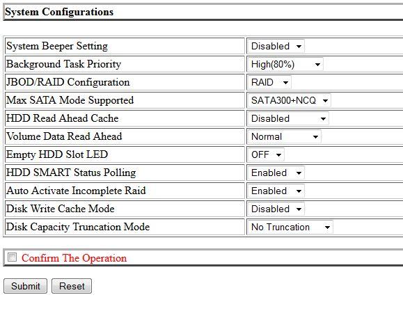

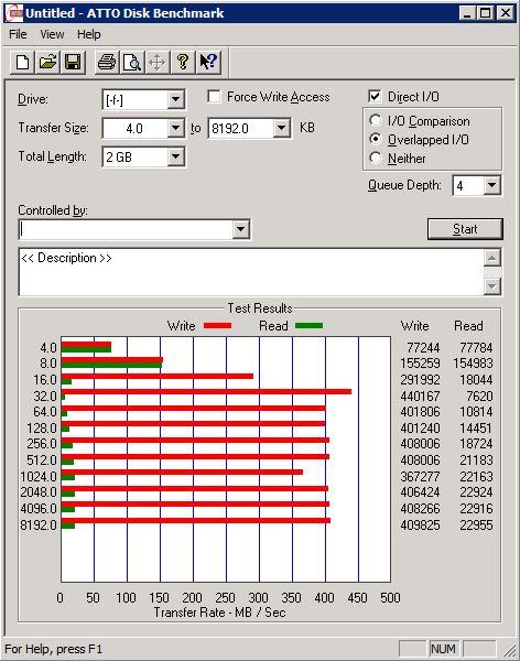

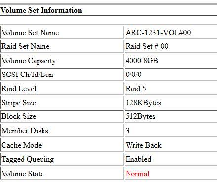

Möchte mir zukünftig einen Filer zurecht schneidern und habe Testweise erstmal 3 HGST Deskstar 5K3000 2TB, 32MB Cache, SATA 6Gb/s (HDS5C3020ALA632) an einen Areca ARC-1231ML FW V1.47 1GB Cache, als Raid5 aufgesetzt.
Als OS Nutze ich z.Zt Win2008k2 SP1. Der Init. brauchte so 48Stunden.
Nun mein problem!
Schreiben geht wirklich super vorran. Nur das Lesen nicht.
Beim Kopieren auf ein anderes schnelles Laufwerk, sind nur Raten von ca 40MB Drin.
Die einzelnen Laufwerk's LED's sind wie beim Schreiben, als auch beim Lesen durchweg am Leuten, also kein Flackern.
Vielleicht Hilft es weiter...
Ich hatte vor ein paar Wochen ein Test-Raid5 mit 4 WD2500AAKX per "Quick Create", was wirklich gut lief.
Sowohl beim Lesen als auch beim Schreiben waren 200-300MB drin.
Ich hoffe sehr das ich keine nötigen Infos ausgelassen habe und mir Jemand helfen kann.
Vielen Dank an Euch!
