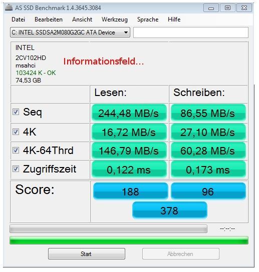

@matrix2006: Möglich ists schon, nur habe ich keine sinnvolle darstellung gefunden, ohne dass es überladen wirkt.
So z.B.?
Kommt mit fast so vor als hätte der CDM Programmierer hier mitgelesen :hmm:
hm... na mal sehen. Wegen Sandforce muss ich eh noch einiges überarbeiten.
Eher zu hohe, wenns kompression nutzt. Ich ändere es so ab dass es schlecht komprimierbar wird. Also worst-case szenario.
