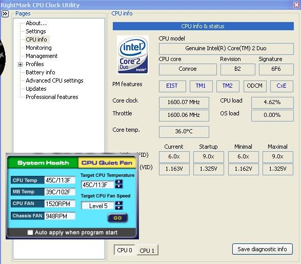

hm meine CPUtemps vom Asrocktool stimmen mit dem von Everest Ultimate und CPU-Z exakt überein?
Das mit dem Lüfter hab ich gestern auch gemerkt als QUiet cooling im Bios aktivierte und auf Level 1 setzte und Target 50.
Der dreht sich weiterhin nur mit 1000rpm statt runterzugehn bei 37 Grad im idle.

wg CPU-Z sorry verwechselte es mit RMclock
Core Temp stimmt bei mir mit Everest überein bei allen 4 Cores.
Habs nochmal mit dem RM CPU-Clock versucht.
Im Idle sind bei mir die gezeigten Werte vom OC Tuner zu hoch
(siehe Anhang)
Unter Last ist's genau umgekehrt!
z.B.:
OCTuner: 45°C
Core Temp 55°C
@Trantorx
Du hast ja den Q6600 - sollte bis auf die 4 Cores ja gleich auszulesen sein
wie mein Core2Duo6600 ?
Noch irgendwelche Ideen warum mir der OC Tuner nur Müll anzeigt ?
das Asrock Tool zeigt bei mir den Durchschnittwert aller 4 Cores an und
Rightmark den aktuellen des jeweils angeklickten Cores (siehe rechts unten dort)

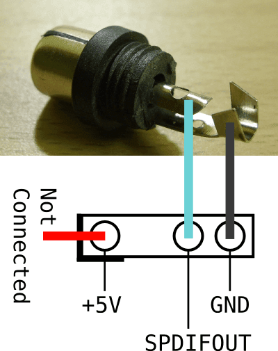

ich bin seit kurzem auch Besitzer dieses Boards. (4Core1600Twins-P35 in meinem Fall)
Da in diesem Thread schon darauf hingewiesen wurde, dass das Board keinen SPDIF Ausgang hat, wolle ich hier darauf hinweisen, dass man diesen recht einfach nachrüsten kann.
Das Board hat einen sog. "HDMI_SPDIF Header". An diesem lässt sich jedoch auch problemlos ein normaler SPDIF Ausgang anschließen. In meinem Fall habe ich einfach das mitgelieferte HDMI_SPDIF Kabel abgeschnitten und einen Cinchstecker darangelötet. Funktioniert einwandfrei.

Coax kannst selber dran machen wie paar postings vorher dranstand.
Gigabyte würd i net nehmn, on/off bug und 2 Sata ports verdeckt von Graka.
jup, das habe ich gelesen, nur würde mich noch kurz interessieren, wo ich welches kabel anzulöten habe.
gibt es eigentlich irgendwo nen test, wo dieses board mit anderen verglichen wird?
Aufgrund einiger Fragen bezüglich des HDMI_SPDIF Headers, hier eine etwas genauere Anleitung zum Bau des Adapters auf Cinch (COAX):
1. Im Baumarkt oder Elektrofachhandel eine lötbare Cinchbuchse (bzw. Cinchkupplung) kaufen.
2. Bei Cinch ist immer der äußere Leiter Ground (GND). Also die GND Leitung an den äußeren Kontakt der Cinchbuchse löten. (Siehe Bild).
3. Die innere Leitung ist immer die Signalleitung, also in diesem Fall SPDIFOUT. Die SPDIFOUT Leitung mit dem inneren Kontakt der Cinchbuchse verbinden.
4. FERTIG!
Ihr solltet darauf achten, dass die +5V nicht angeschlossen werden!
Wenn ihr das mitgelieferten HDMI_SPDIF Kabel nicht braucht, dann könnt ihr das benutzen. Einfach den Stecker, der an die Grafikkarte angeschlossen werden soll abschneiden und an dessen Stelle die Cinchbuchse anlöten.
Viel Spaß beim Basteln :)
(Natürlich alle Bastelarbeiten auf eigene Gefahr! Ich übernehme keine Garantie auf Richtigkeit der Angaben!)
