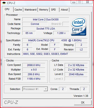

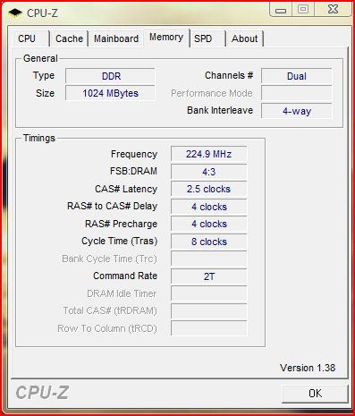

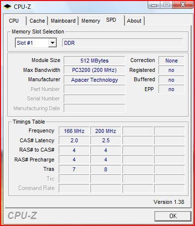

Hi Zusammen,
wollte nochmal auf die Frage mit dem FSB und DDR1 eingehen.
Ich hatte ganz am Anfang den Intel-Boxed-Lüfter von meinem E4300 drauf. damit kam ich stabil auf etwa FSB 260. Danach hat er zwar noch kurz gebootet ist aber dann immer abestürzt.
Dann habe ich mit den Freezer 7 Pro geholt. Mit diesem Lüfter kam ich dann stabil auf FSB 300.
Danach habe ich dann das 1.30d (hat eine funktionierende Lüftersteuerung (Fan-Control))Bios drauf geflasht und siehe da, das Board wurde massiv instabil und ist mir beim booten schon agestürzt.
ALso wieder altes Bios drauf und gut wars.
Nach ein paar miunten Testen und stabilen Zustand habe ich wieder das 1.30d drauf gemacht und prompt beim booten nen freez....
Dann habe ich einen alten 40mm Lüfter mit Heißkleber auf die Northbridge geklebt und siehe da...nun läuft es mit FSB 300 sehr stabil. Selbst wenn der CPU-Lüfter auf der niedrigsten RPM läuft ist alles sau stabil.
Daher mein Fazit...das Problem liegt an der Northbridge....
Mein Ram, 2x512MB DDR1 PC3200 von Aper CL2,5, macht momentan alles mit.
Grüße
stoffelll
EDIT:
was mir grade aufgefallen ist....warum läuft mein speicher auf 225 Mhz?? oder stimmt da was nicht mit CPU-Z??
@kalibur: Stell mal die Werte für den FSB und den Ram Manuel ein, dann müsste der Prozzi auch sauber auf 2400MHZ takten.
haka
