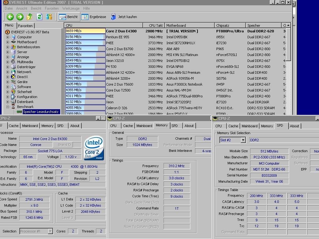

Die MDTs lassen sich sogar noch weiter in ihren Timings verschärfen - laufen jetzt bei FSB310 mit CL3-3-2-9.
Damit bin ich jetzt in unserem Billig-Board im SuperPi 1M gerade mal 0,1 Sekunden langsamer, als mein 1.PC (wenn der E6300 auf 2,8Ghz und der Speicher auf 400Mhz CL4-4-4-12 getaktet in einem ASUS P5B-DeLuxe läuft):
20,4 zu 20,3 Sekunden ( allerdings bringe ich den 1.PC noch auf 13,8 Sekunden runter, wenn ich den E6300 auf 3,8Ghz takte).

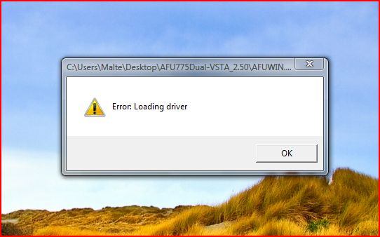

Ich habe mal ne Frage bzw. nen Problem...
immer wenn ich das BIOS updaten will (von 2.4 auf 2.6) erscheint diese Meldung.
Als erstes sagt er mir ja ich soll alle Anwendungen schließen, was ich auch gemacht habe und kurz darauf bekomme ich diese Meldung.
Wäre happy wenn mir jemand helfen könnte.

Vielleicht probierst Du es mal mit dem Programm, was es bei PC-Treiber gibt...?
Ansonsten ist das schon seltsam.
@derfarmer
Ein Problem könnte sein das du von der Desktopöberflache startest.
Kopiere oder entpacke den Ordner mal in
C:\AFU775DUAL-VSTA_2.50\AFUWIN....
Vielleicht ist das die Lösung, ansonsten unter purem DOS mal versuchen, mit einer Start (Boot) Diskette.
Gruß Werner
das kann an Vista liegen,
weiß darüber aber nicht so viel, nur das Vista deratige life-zugriffe auf die hardware aus sicherheitsgründen blockt und man irgendwo ein paar einstellungen ändern muss damit es geht.

@derfarmer
Gruß Werner
Ne das hat es leider auch nicht gebracht:-[ ...
Hab jetzt auch schon Vista neuinstalliert:shot: geht ja schnell...
und es geht immernoch nicht:( .
Unter dem DOS geht es leider nicht, da ich leider kein Floppy mehr habe:fresse:

@derfarmer
Dann vielleicht die Firewall deaktivieren und im Administrator Modus versuchen.
Gruß Werner

Tut mir Leid bis jetzt haben alle Tipps von euch nichts bewirkt, außer ich versuche es echt mal im DOS, wobei ich gerade keine Lust habe nen Floppy einzubauen:-[ .
Wenn alles nichts hilft werde ich das Floppy aber wohl doch einbauen müssen.
Kannst doch auch ne BootCd erstellen und damit flashen.
