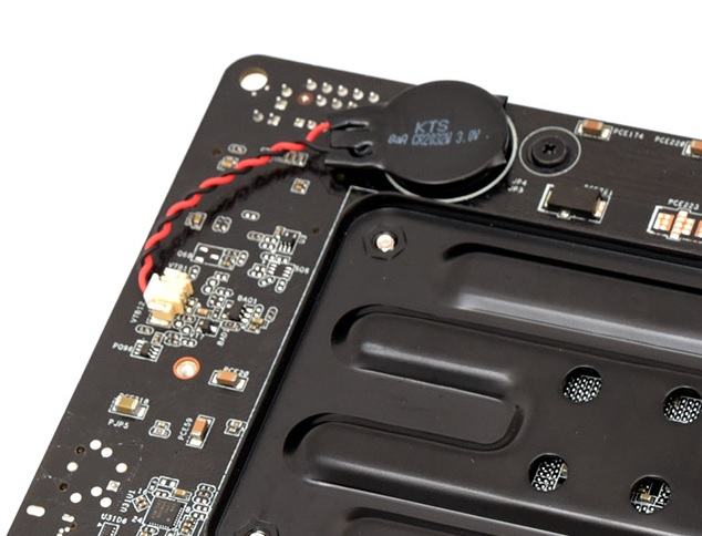

Tja, hast du 'ne Möglichkeit zu messen, ob die Batterie noch Saft hat, und wenn ja, ob der auch auf dem Board ankommt? Kabelbruch oder Stecker/Buchse defekt könnte ja auch noch sein.
Leider hab ich dazu keine Möglichkeit (mir fehlen zum Einen die Werkzeuge und zum Anderen kenne ich mich damit leider auch gar nicht aus. Bin elektro-technisch nicht wirklich bewandert) :(
Kommt irgendjemand von den A300-Besitzern hier zufällig auch aus Hamburg (oder ggf. Bielefeld), so dass ich zu Testzwecken mal deren BIOS-Batterie ausprobieren könnte?
Oder @JZ kannst du mir vielleicht eine original A300 BIOS-Batterie besorgen? Was würde das kosten?
Ich hatte die Ersatz-BIOS Batterie nämlich gebraucht über ebay gekauft (kann also gut möglich sein, dass die auch leer ist)
Die Batterie sollte eine stinknormale Knopfzelle CR2032 sein? Sollte es in jedem Supermarkt geben.
Theoretisch ja, das Problem ist, dass die Batterie in Folie eingeschweißt ist und per Kabel an das Board gestöpselt wird.
Und man kann diese Batterie nicht so einfach gegen eine stinknormale Knopfzelle CR2032 (davon hab ich zig Stück zuhause rumliegen, alle noch neu und unbenutzt) austauschen.
Hatte das ja zuerst versucht und dabei festgestellt, dass das doch nicht so leicht ist, wie ich dachte, weil da auf dem Plus und Minus-Pol jeweils so ein kleines Plättchen angetackert/gelötet (keine Ahnung wie genau das befestigt) ist. Und ich hatte das bei der Original-Batterie einfach nicht abbekommen.

Oh je, gut zu wissen, was hat sich denn AsRock dabei gedacht? Das hätte man deutlich besser regeln können.
Das ist mittlerweile bei fast jeden ITX Board so.

Da kannst du dein Kabel dran löten. Wenn du dir das nicht zutraust kann ich das auch für dich machen.

Es lag doch an der BIOS-Batterie! 😅
Die Ersatz-Batterie, die ich mir besorgt hatte, war auch leer :fresse:
Hatte die Plastikfolie, die um die Batterie gewickelt war entfernt und die beiden Plättchen von Minus- und Pluspol abgetrennt und das dann mit Hilfe von Trick17 herausgefunden (hatte mit einer IR-Fernbedienung, wo so eine CR2032 Knopfzelle reingeht und durch die Kamera meines Tablets dann sehen können, dass da kein Signal rausging, die Batterie also leer war).
Habe jetzt ne komplett neue Ikea Plattboj Zelle genommen, die beiden Plättchen von den Kabel-Enden jeweils an Minus- und Pluspol per Isolierband befestigt wieder ans Board gestöpselt und nun werden die BIOS-Einstellungen nach Stromstecker ziehen nicht mehr vergessen :bigok:
Na, was ein Glück, dass es dann doch die einfachste Lösung war. Aber dir 'ne leere Batterie zu verkaufen ist auch 'ne Frechheit.
Jap, aber war ebay Kleinanzeigen und hat nur 2€ inkl. Versand gekostet.... von daher verschmerzbar 😅
Und wäre ich auf diese Idee (Auseinandernehmen der Batterie mit Testen in der IR-Fernbedienung + Kamera vom Tablet) schon vor 2 Monaten mit der Original-Batterie gekommen, hätte ich mir ne Menge Zeit/Ärger und auch diese 2€ erspart.

Das ist mir klar... ich habe ja auch ne ganze Packung Ikea Platboj zuhause rumliegen.
Die BIOS-Batterie vom Asrock A300 ist aber mit nem kleinen 2-Adrigen Kabel mit dem Board verbunden, siehe das Bild, was ich weiter oben geposted hatte (und diese beiden Kabel sind mit kleinen Metall-Plättchen an Plus- und Minus-Pol verbunden. Beim Versuch die Original A300 BIOS-Batterie auszutauschen, hatte ich das Kabel leider ein klein wenig demoliert bzw. als ich dann festgestellt hatte, dass diese Plättchen extrem fest mit der Batterie verbunden waren, aufgegeben die weiter auseinander zu nehmen. Dann hab ich die auch noch irgendwie zuhause verlegt (nicht mehr wiedergefunden seitdem) und mir dann einfach gedacht, dass ich mal bei ebay/Kleinanzeigen günstig nach so einer "Notebook"-Bios Batterie suche, die das gleiche 2-adrige Kabel dran hat, wie die Original Asrock A300 Bios-Batterie und hatte dann eine für nur 2€ inkl. Versand gefunden. Dachte mir halt, das wäre einen Versuch Wert).

Die sind auch nicht nur drangelötet, sondern geschweißt. Ein löten an einer CR2032 Lithium Batterie sollten man auch lieber lassen. ;)
Da der Asrock A300 doch relativ warm werden kann und die Batterie nah an der CPU-Unterseite und somit nah an der Wärmequelle ist, kann es durchaus sein, dass sie schneller einen defekt entwickelt.
Praktisch wäre eine CR2032 Batteriebox mit Kabel und passendem Stecker, damit könnte man auch einfach eine normale CR2032 ohne Lötfahne einsetzen.

Die richtige Batterie gibt es auch bei mir, denn im Netz gibt es viele Batterien wo die Stecker nicht passen oder mit einer falschen Polung !
Das kann ich bestätigen. Ich hatte auch eine CR2032(mit Kabel und Stecker) bestellt, die eine falsche Polung hatte. Ich hatte sie mit dem Multimeter durchgemessen um zu sehen ob die Spannung stimmt und es so festgestellt.
