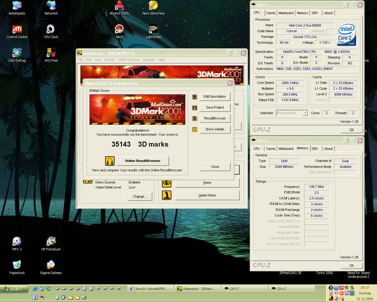

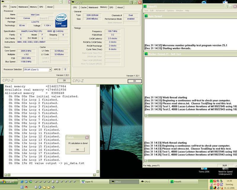

sys @ 2700MHz 300fsb, ram cl 2,5-2-2-6, Performance mode on.
V-Core mit RMClock auf 1,15 (reale 1,104) volt bei 2700MHz ! unglaublich gute CPU.
sys @ 2800MHz, ram cl 2,5-3-3-8, Performance mode on.
edit: und noch 3DMark01 35143Punkte (vorher mit einem P4 @4GHz nur 26500)
