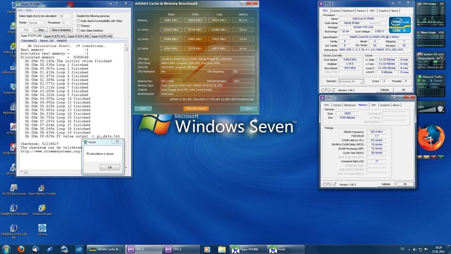

schaut Euch mal den Hammer an, diese TeamGroup 1333CL9 gehen sagenhafte 1866CL9 :fresse2:
hab gar nix gemacht, blos tRFC auf 10, tRP auf 10 und tRAS auf 28 gesetzt, war so eine Eingabe, VDimm unverändert auf 1,545V und hat beim ersten Start sofort geklappt.
Soll noch jemand sagen die Teams sind nix......und von wegen der RAM-speed ist beim Sandy egal, sind 10% mehr Durchsatz als bei 1600.....:love:

es gibt die Finale version (memtest), hab jetzt mal den memtest86+ v4.2 laufen lassen vor allem test #5 und die TeamGroup sind ihr Geld echt wert.
DDR1866 CL9-10-10-28-1T bei niedrigen 1.515VDimm machen die das! ;)

es gibt Anwendungen welche profitieren, Spiele nicht, aber wenn ich mir bei everest zB. die Photoworksdurchsätze anschaue, dann sehe ich 72000 mit DDR1866 gegenüber 65000 mit DDR1600. Dass man bei den nun immer schneller werdenden Kisten das nicht mehr so merkt, ist klar.
Ich finde bald eine reale Anwendung, welche dies trotzdem eindeutig belegen wird.
Vielleicht hat einer eine Anwendung im Bildbearbeitungsbereich.......ich werde weitertesten! Die Teams sind eindeutig super P/L! :)

tatsächlich mit der 1.4 ist jeglicher an-aus verschwunden, sogar beim Stromtrennen und wieder einschalten fährt er nun mit 4,8GHz und DDR1866 CL9 einwandfrei hoch und SS ist OFF....aber jetzt mit 100,4MHz BLCK, ich wollte 100, mal sehen! :hail:
